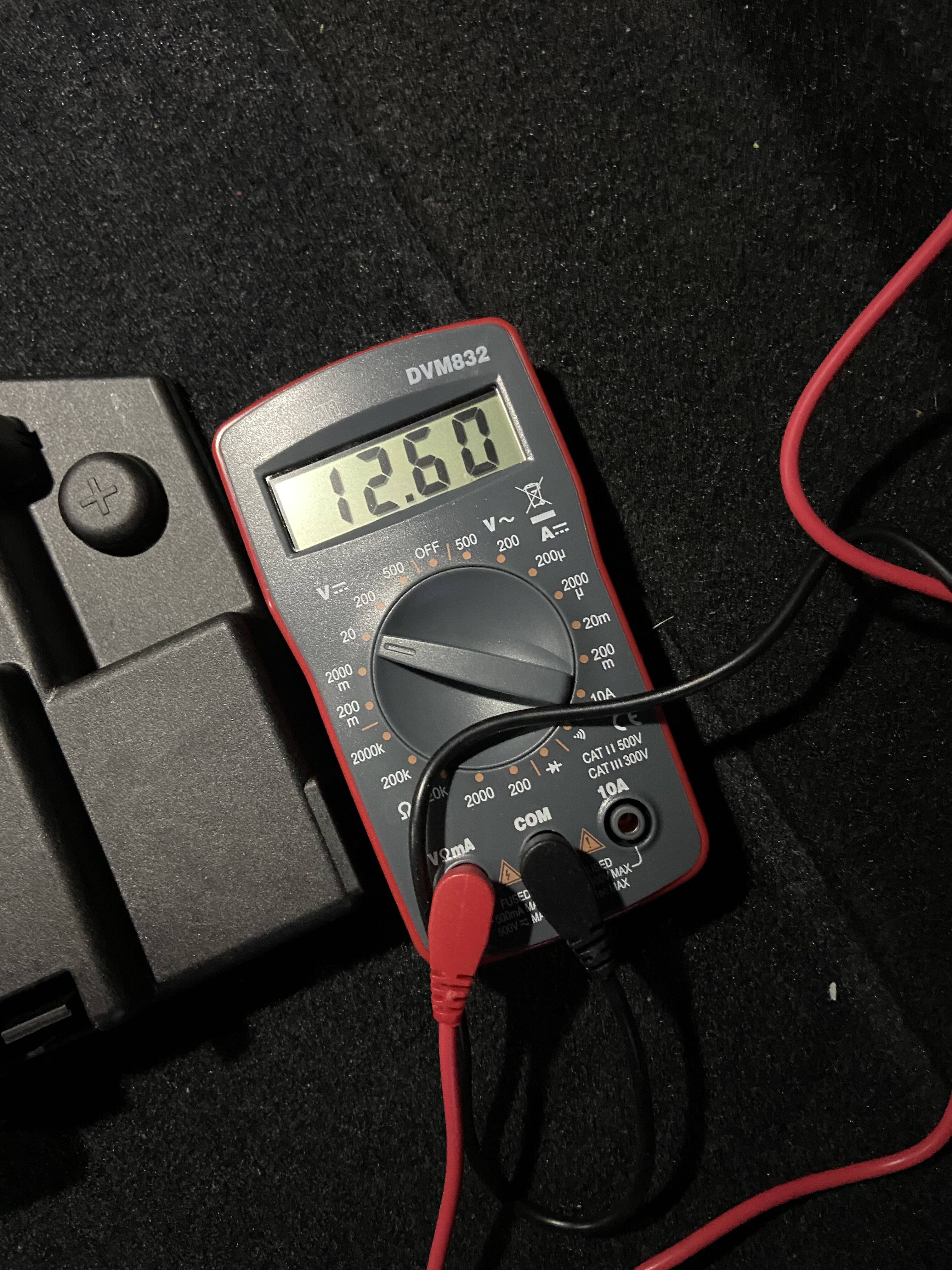

Per ora ho disabilitato anche io il
Passive entry. Per non saper né leggere né scrivere, faccio il seguente test. Misuro la tensione alla sera e alla mattina , con e senza passive entry attivo. Non è ovviamente una misura accurata ma almeno posso vedere se la batteria perde parecchio.
Inoltre caricherò la batteria per farla partire dalla tensione “massima”.
Questa sera prima misura, con multimetro di fortuna aimè , sulla batteria. Voltaggio 12.6 V
#8
Partire dalla tensione massima non ha molto senso in quanto da quest'ultima ad arrivare ai 12,6 Volt ci mette poco.
Una batteria efficiente si assume sia carica se ai suoi capi misura 12,6 V.
Questo è il punto di partenza per valutare se eventuali scariche indesiderate.
Ti accorgerai che da 12,6 a 11,6 Volt impiega molto di più che da 13,6 a 12,6 Volt. pur scendendo di un Volt. ;)
