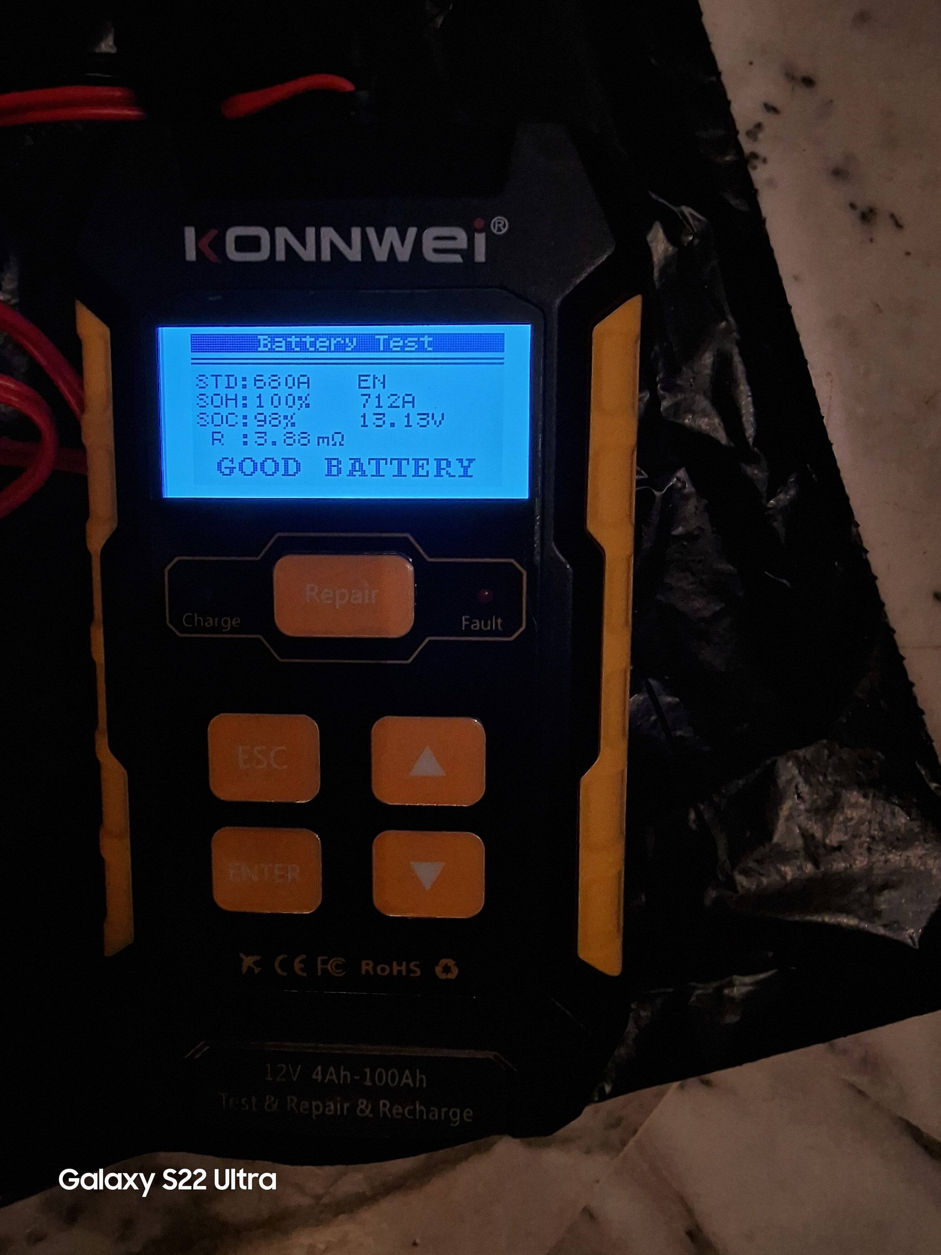

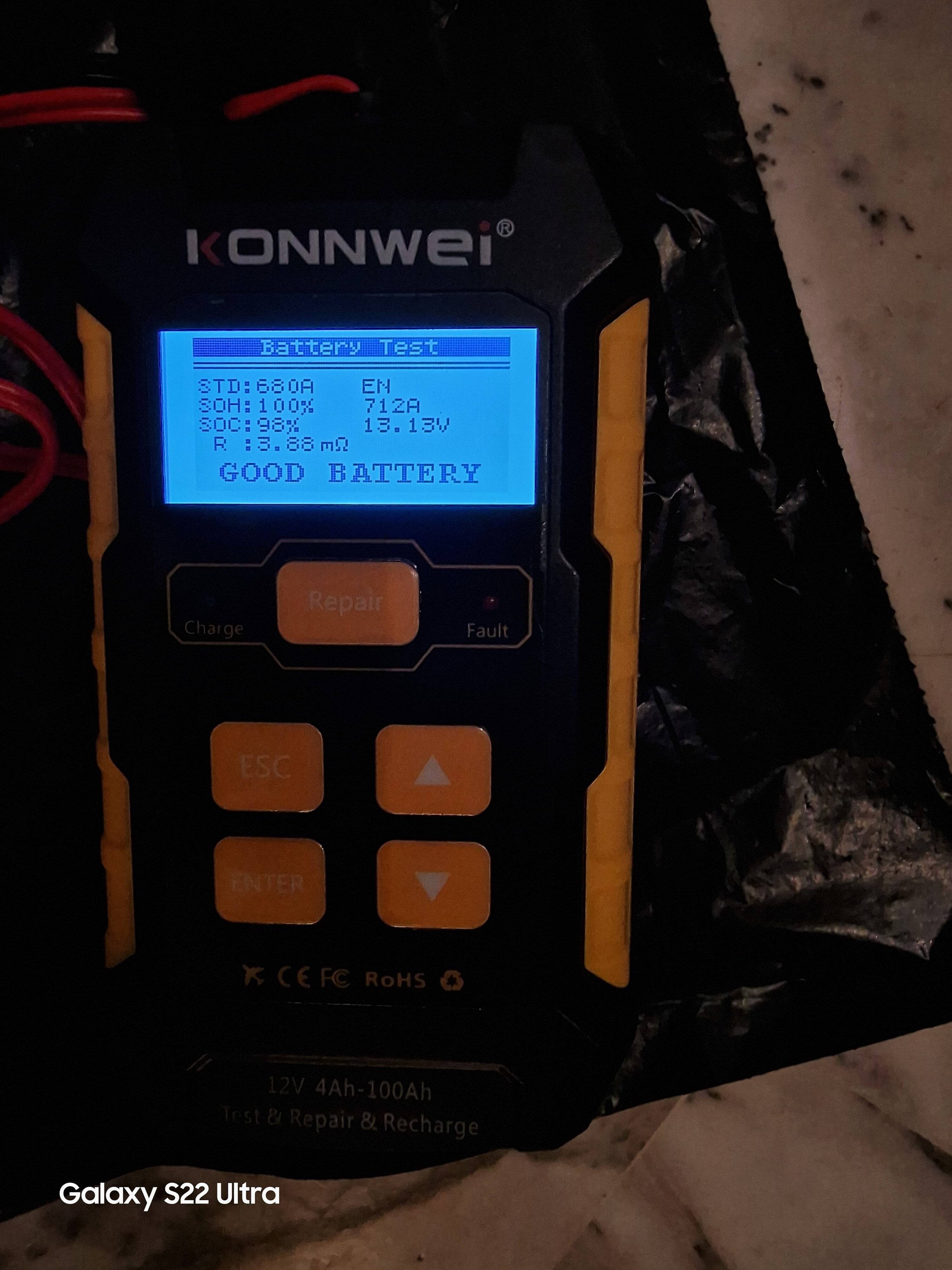

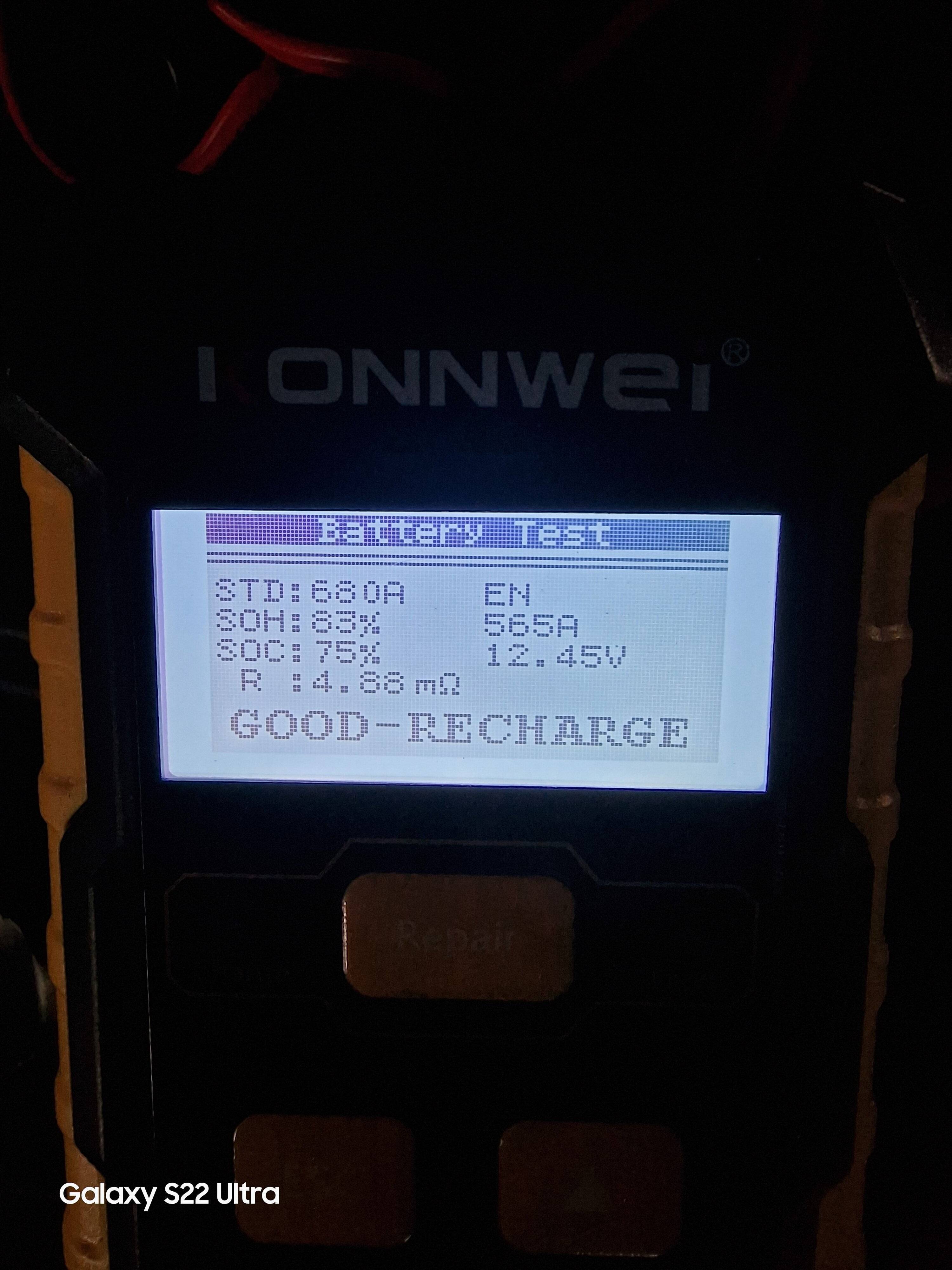

Ed eccomi ad 1 anno c.ca, parlo della classica 80Ah 680A EFB originale Alfa.
A dicembre 2021 era darà quasi per spacciata con un CCA al disotto della metà, la ricarica e si è fatta 1 anno sulla mia 159 1.9 jtdm 150cv che usiamo tutti i giorni. Ieri l'ho smontata ed era al 75% con Cca 565 ( non male comunque) poi ho fatto un ciclo di Repair col konnwei breve e l'ho ricaricata e....siamo arrivati a 98% e 712 Cca...con 5 anni sul groppone.
NON male direi

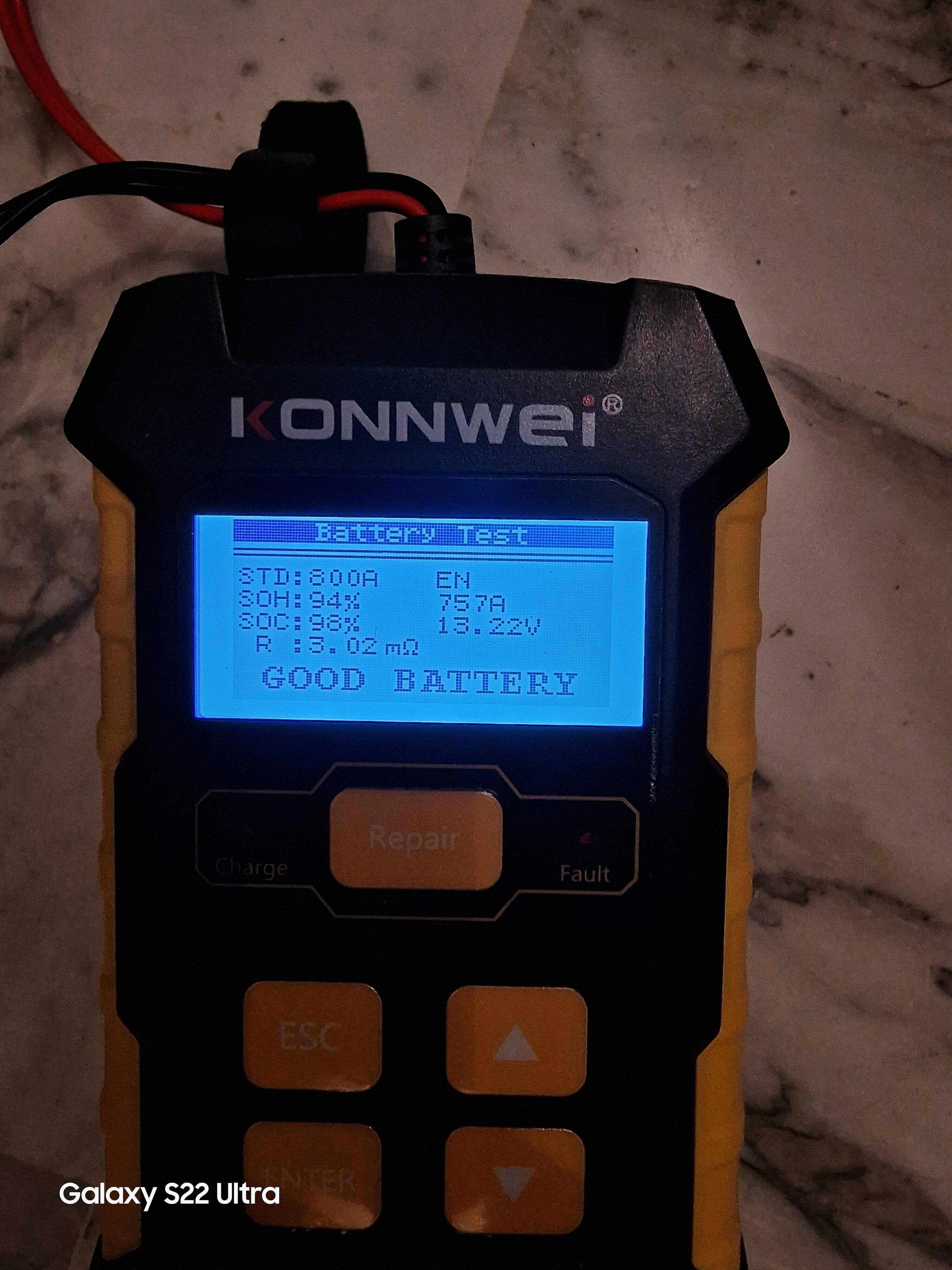

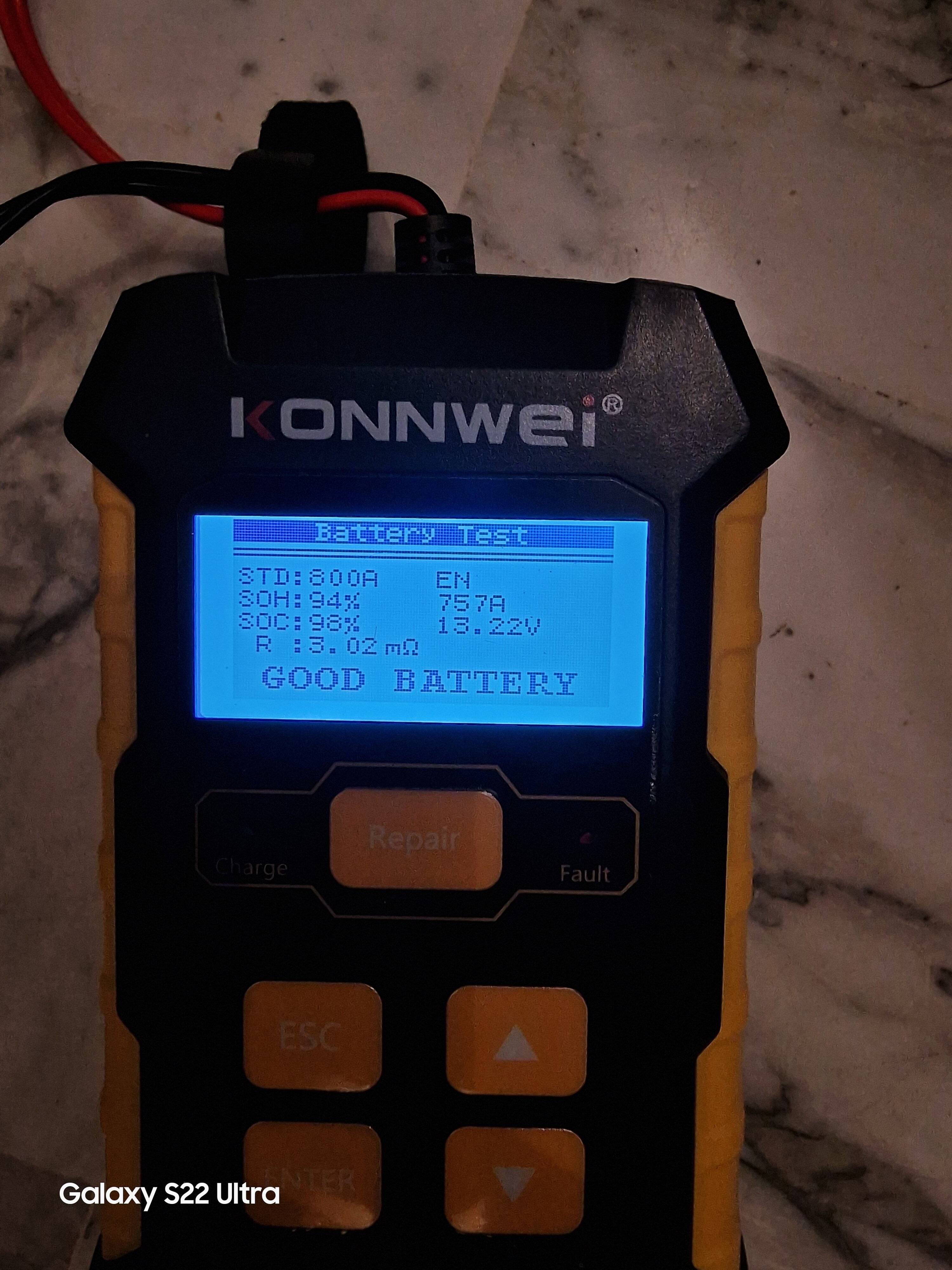

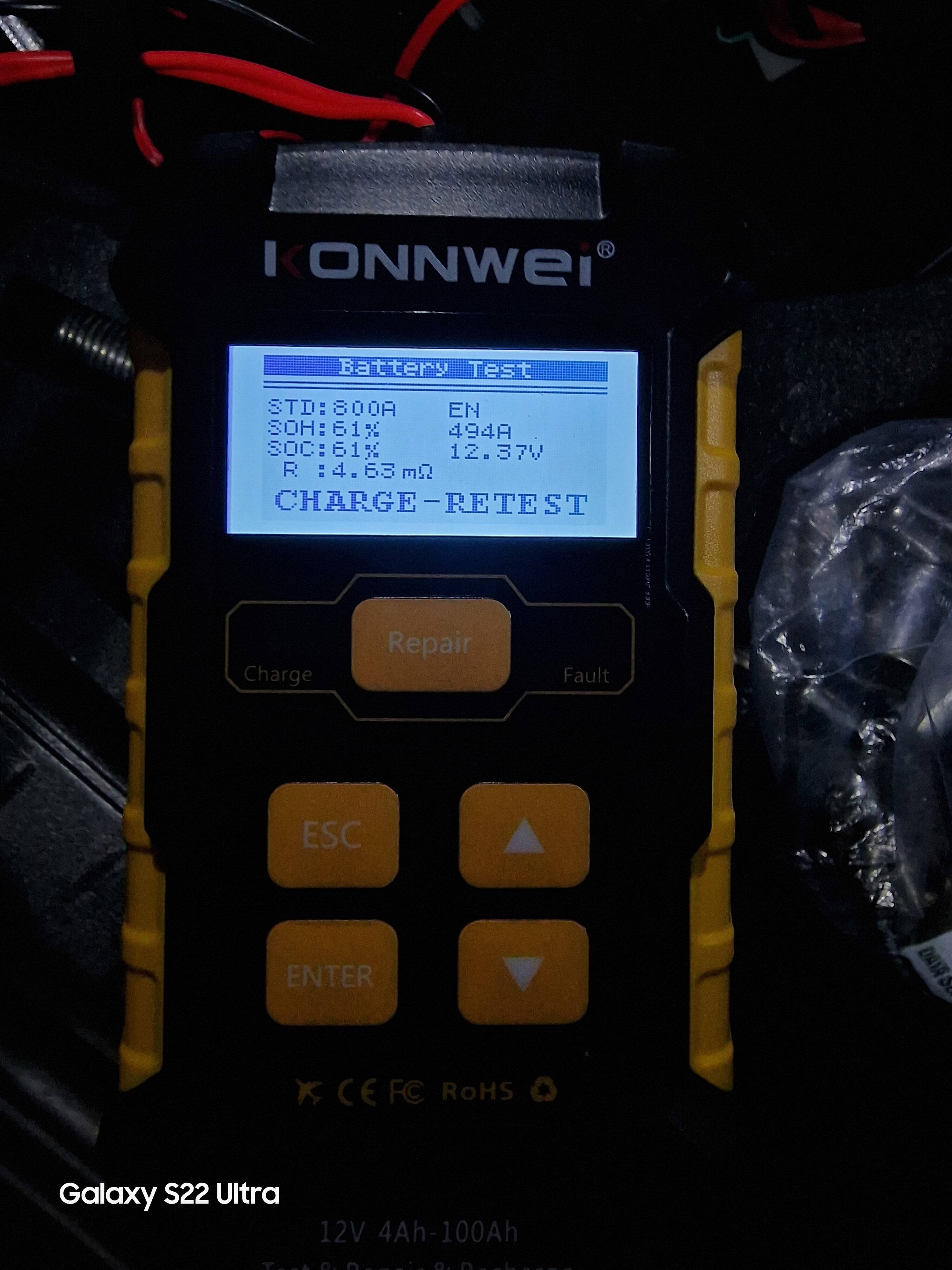

Si si, in pratica nuova o quasi e ho dato una svegliata anche alla mia Agm ecco le foto. A dimostrazione che basta impegnarsi un poco per una buona manutenzione
