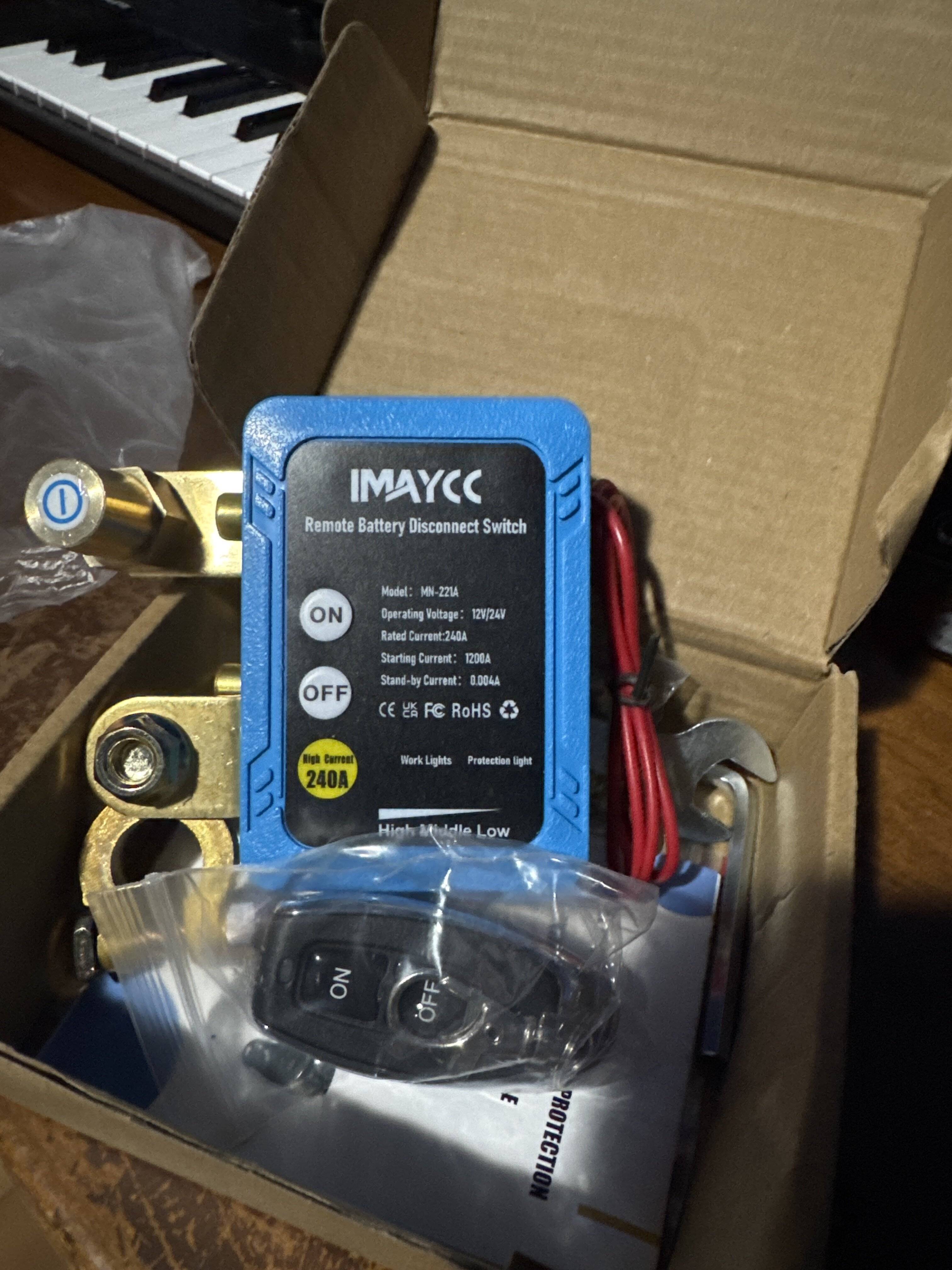

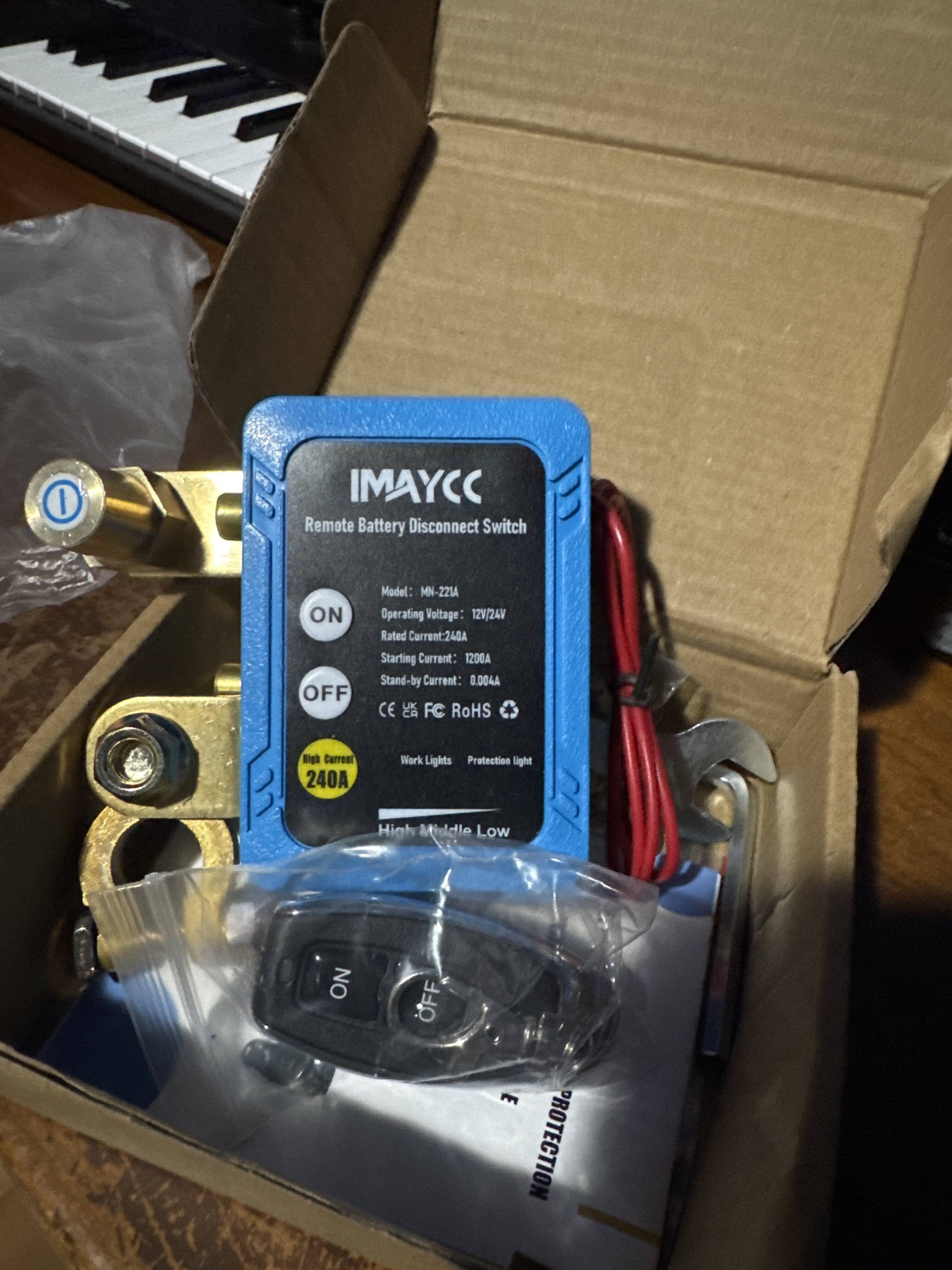

oggi ho preso questo stacca batteria cn telecomando … ma se tutte le sere stacco la batteria… posso fare danni???

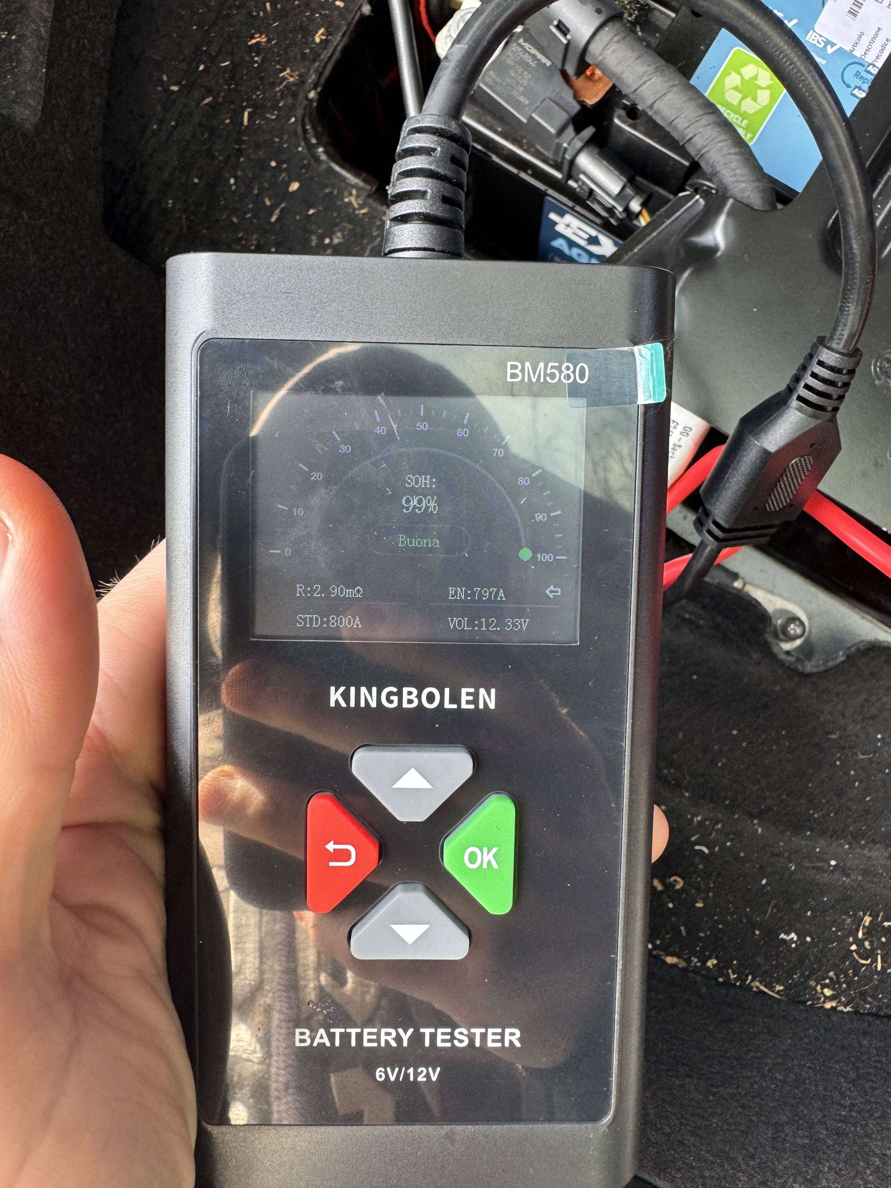

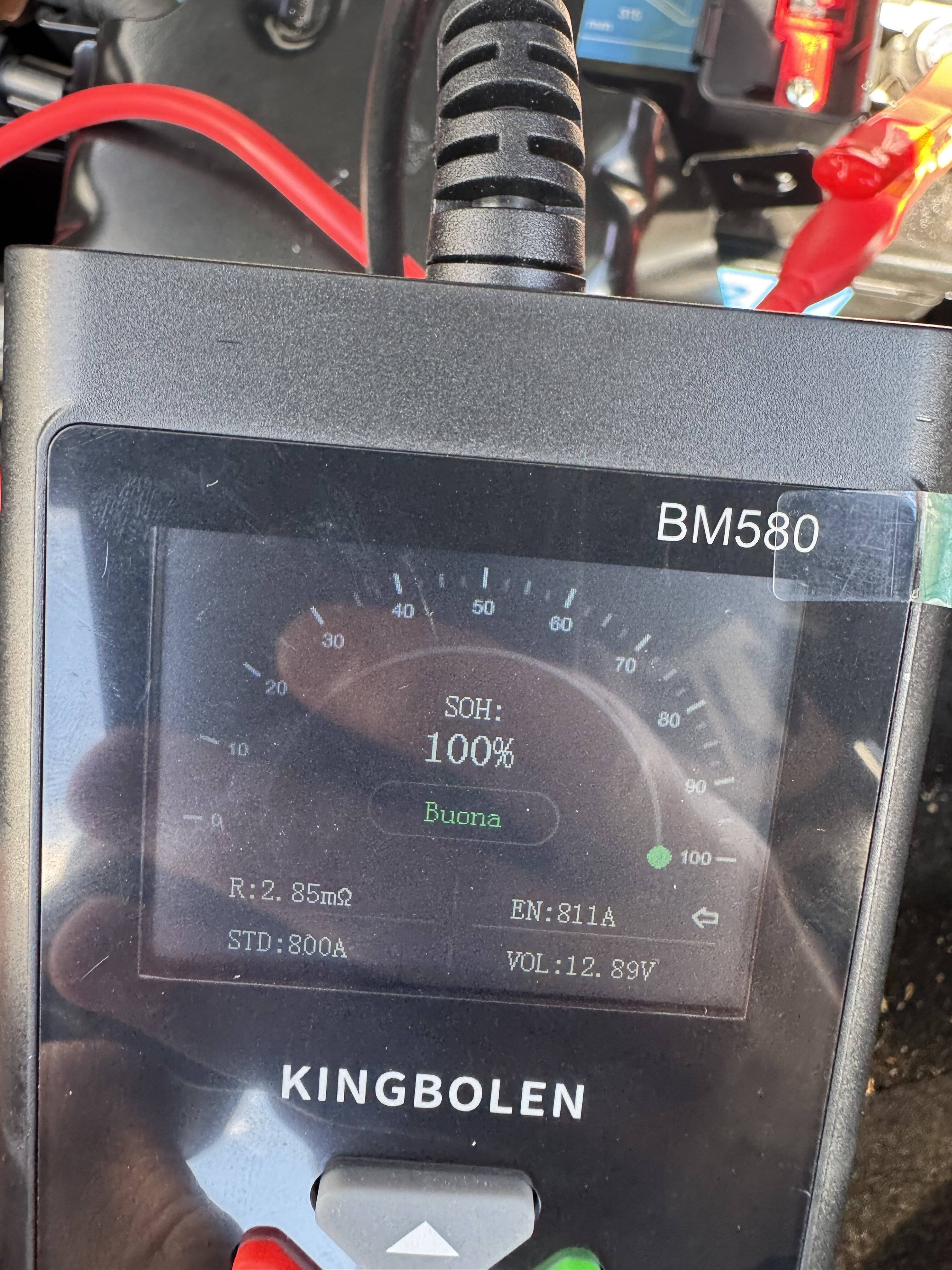

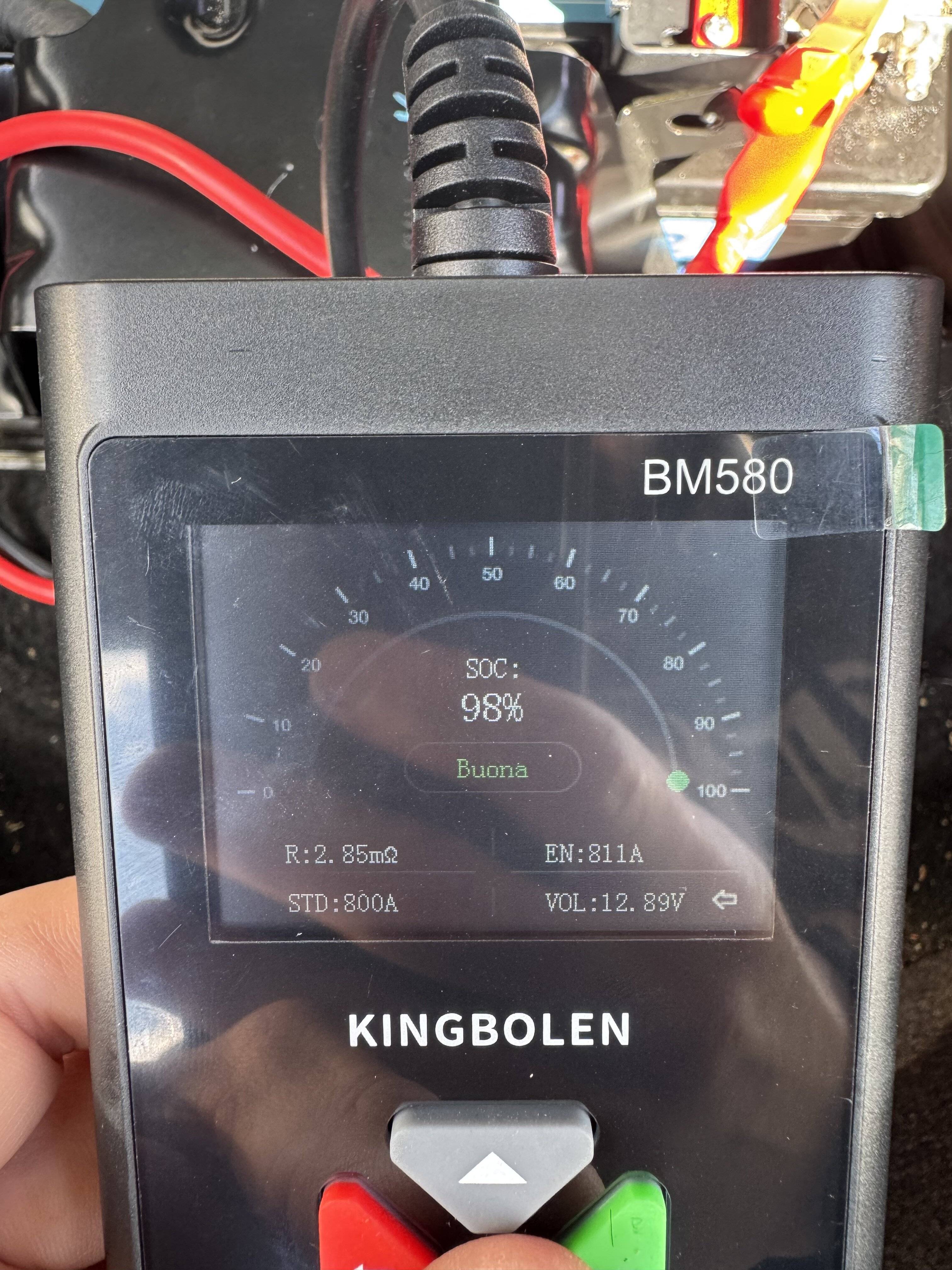

Che valori ti ha dato il testa? Oppure hai misurato solo la tensione?
misurato soh-soc-ricarica-spunto accensione
oggi ho preso questo stacca batteria cn telecomando … ma se tutte le sere stacco la batteria… posso fare danni???Visualizza allegato 287150
Non devi montare questo inutile dispositivo. Puoi fare un teste della batteria e ci fai vedere la foto dei valori

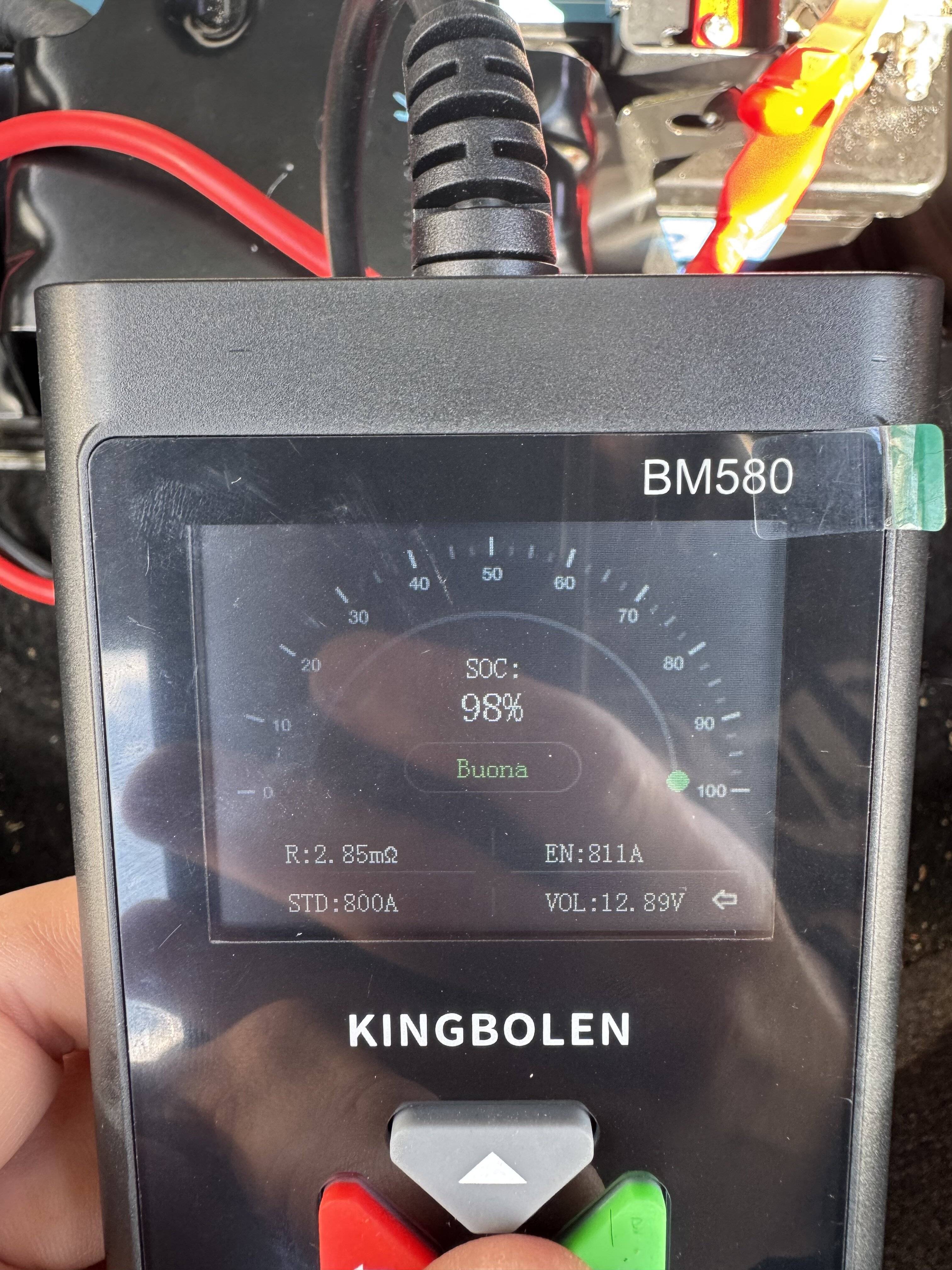

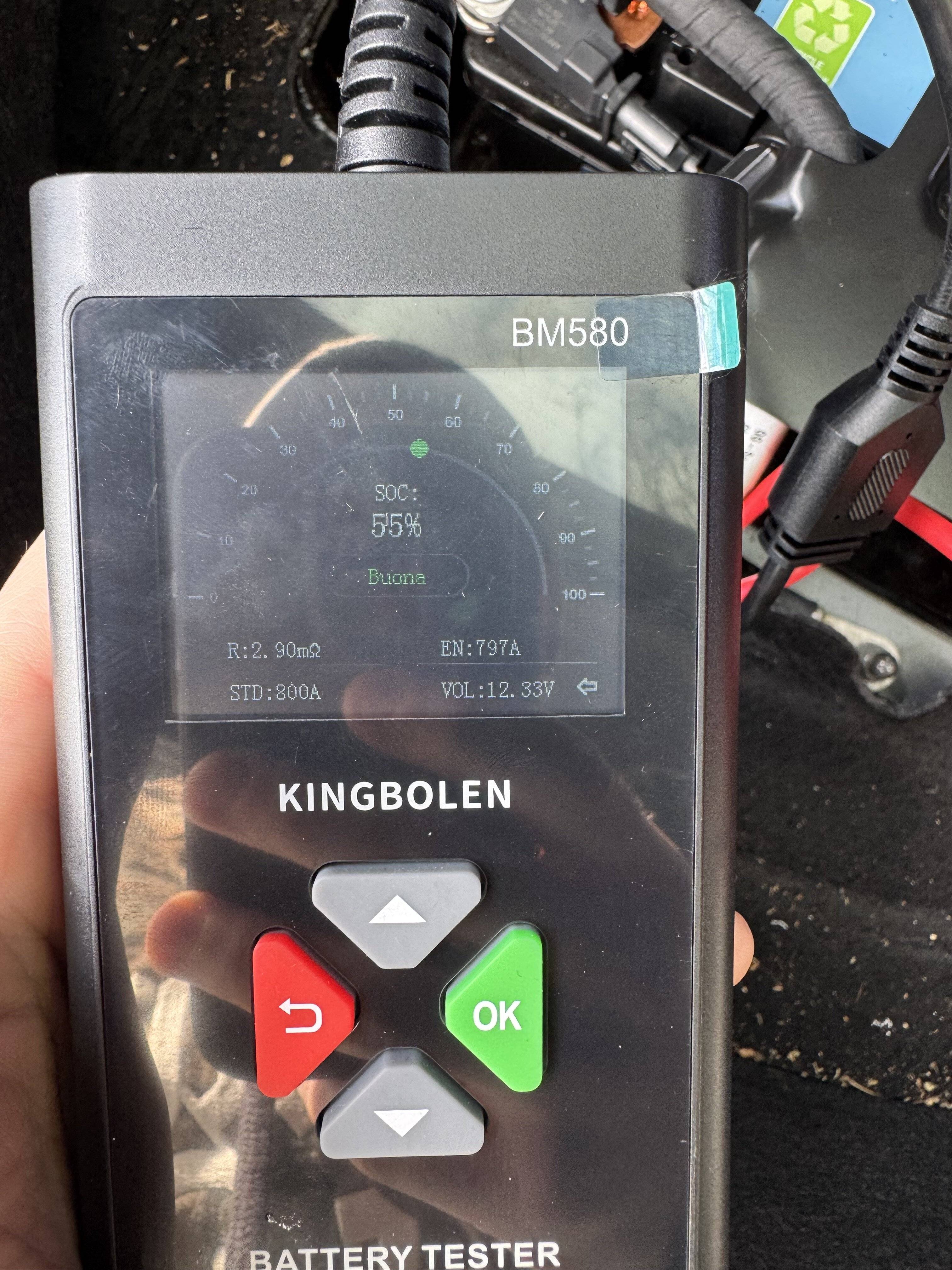

come fa a scaricarsi allora??😢 poi altra cosa… dal 70% in pochi kilometri che faccio (5km in città) si ricarica completamente… è normale anche qst cosa ??
stamattina dopo 5km passata da 55% al 98% come è possibile??

Non sono esperto o ingegnere ma una cosa del genere mi capitava con una batteria che aveva un elemento interno difettoso. Passava dalla carica completa a zero in pochissimo tempo ma si ricaricava anche in un attimo.
Mi hanno anche detto che batterie tenute scariche in magazzino tendono poi a perdere rapidamente la carica.
Però è strano che ti sia capitato con due batterie di fila...

Come ti hanno già detto non è possibile ricaricare il 45% in 5km.
Devi fare attenzione all’uso di quei tester perché basta spostare un morsetto che da valori ben diversi. Devi fare un po di test e trovare il modo di avere risultati affidabili.
Ma tu la batteria completamente scarica la valuti col tester o perché non ti si accende il quadro?

Domanda…ma avete usato l’OBD per riprogrammare la centralina avvertendola del fatto che c’è una nuova batteria (Tipo e livello Ah ).
Perché nelle macchine moderne é la centralina che regola la carica della batteria. Improbabile (statisticamente) che ben 2 batterie nuove siano difettose, sopratutto se sono anche di tipo diverso come scrivi.
