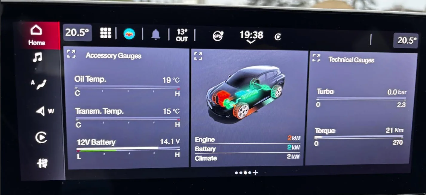

.... comunque appena controllato, guardando la schermata con il voltmetro, appena accendi il quadro segna 12,8V, mettendo in A pochi secondi e arriva. 14,1v, quindi comincia ricaricare.

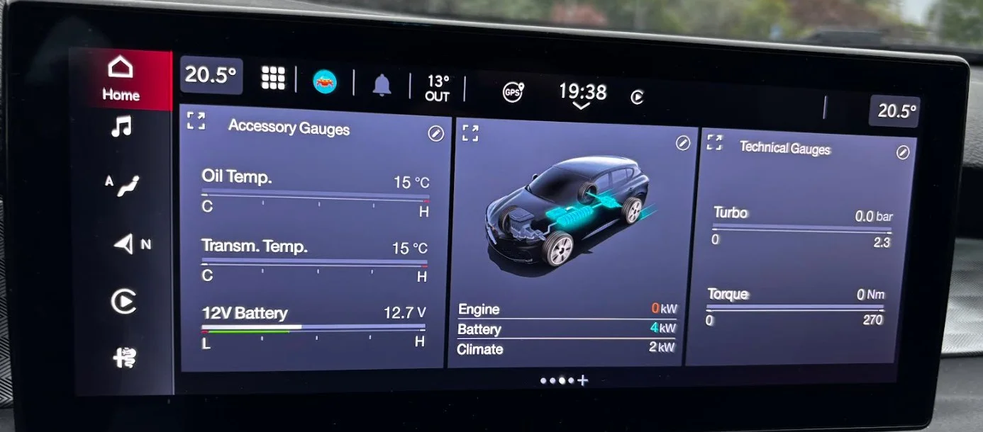

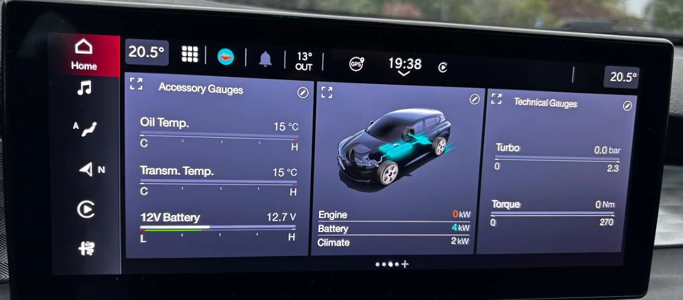

Finale della storia, sperando possa essere utile ad altri.
Lunedi mattina, batteria a 10V e auto non si avvia.
Ricarico la batteria con i cavi tramite altra auto per alcuni minuti, arriva a 12.5V (misurati col tester)
Provo ad avviare l' auto, display OK, ma non si avvia (selettore marcia bloccato=
Provo a spegnerla col pulsante avvio, ma non succede nulla
Decido di staccare il negativo della batteria e ricaricare ulteriormente la batteria
Dopo 20 min ricollego la batteria, clason comincia suonare e non c'e' verso di farla smettere, scollego il negativo.
Dopo ricerche su questo forum, riprovo piazzando la chiave nel portabicchiere e ricollego il negativo
Questa volta non va in allarme, si accende il quadro e riesco ad avviare.
Ovviamente appaiono un mucchio di errori ( ' albero di natale') ma il motore termico gira e carica la batteria
Riesco cosi' ad andare in officina dove controllano la batteria e decidono di cambiarla.
Ho monitorato la tensione e nel mio caso in elettrico (A) vedo 12.7V, mentre col motore (D) vedo 14.1, quindi credo che non carichi dalla batteria di trazione ne' dalla presa di ricarica, ma solo quando il motore termico e quindi l' alternatore girano.
#7
C'è sicuramente un problema che non fa ricaricare in elettrico, che devi subito segnalare. Come ho scritto sopra, la mia appena accendi in A, subito passa a 14,1 V.
Visualizza allegato 303105Visualizza allegato 303106
Visto i tuoi problemi, oggi durante il viaggio che facciamo frequente, e cioè 70 km misto in elettrico, per poi entrare in autostrada con il termico, ho deciso di monitorare la batteria a 12V.
Con mia sorpresa oggi, rispetto a qualche giorno fa in un piccolo spostamento, la batteria non veniva ricaricata e rimaneva fissa a 12,7 V. In Autostrada con il termico acceso si, 14,1V costanti.
Arrivato a destinazione ho provato a spegnere e riavviare l'auto in elettrico, in Ready la batteria è passata subito a 14,1v, mettendo in A per partire, non ricarica più e scende a 12,7v, davvero una situazione strana che moniteró per capire qualcosa... certo l' altro giorno avevo la batteria al 75%, oggi ho provato con il 3%...ma mi sembra comunque un comportamento strano.
