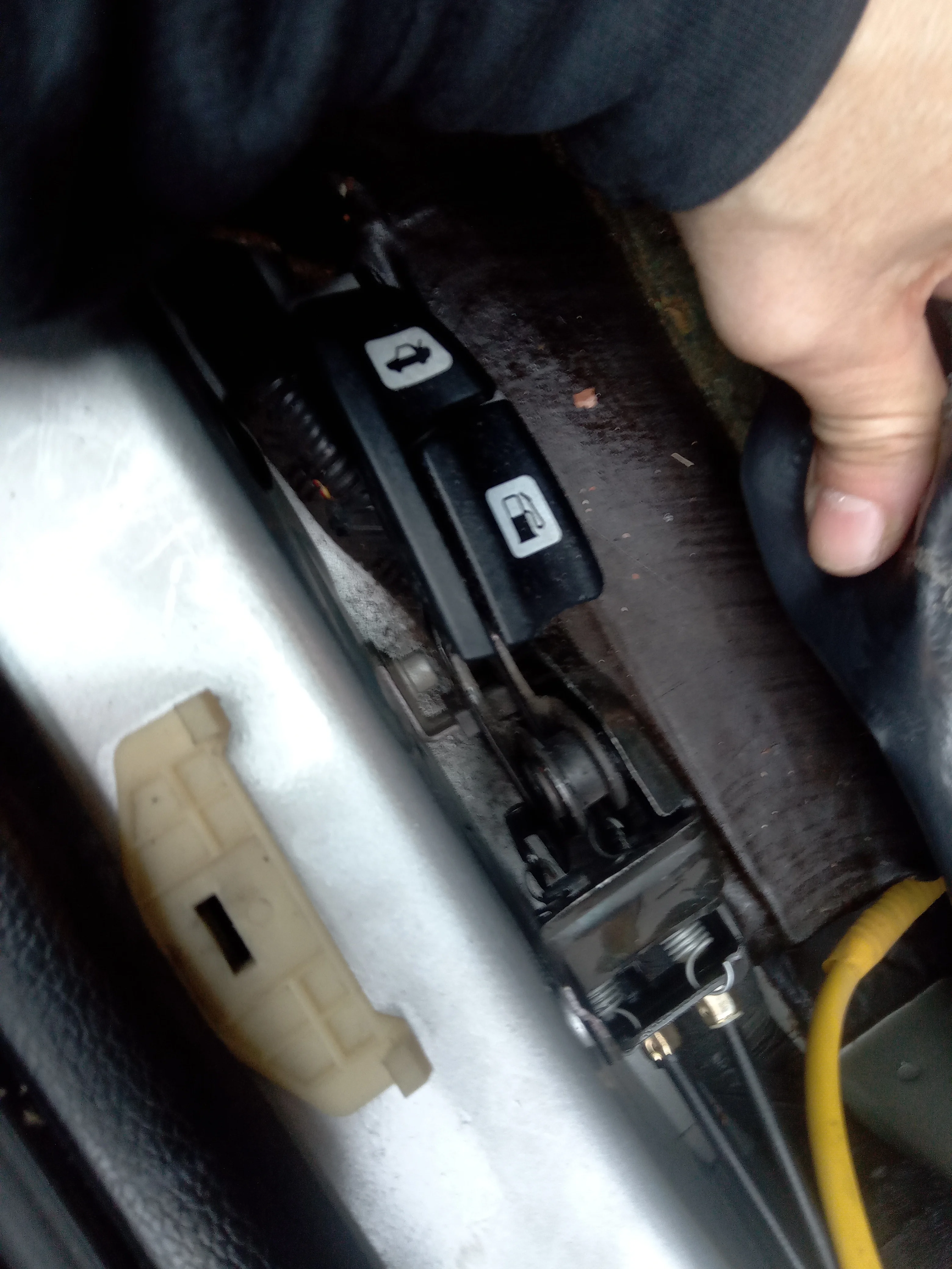

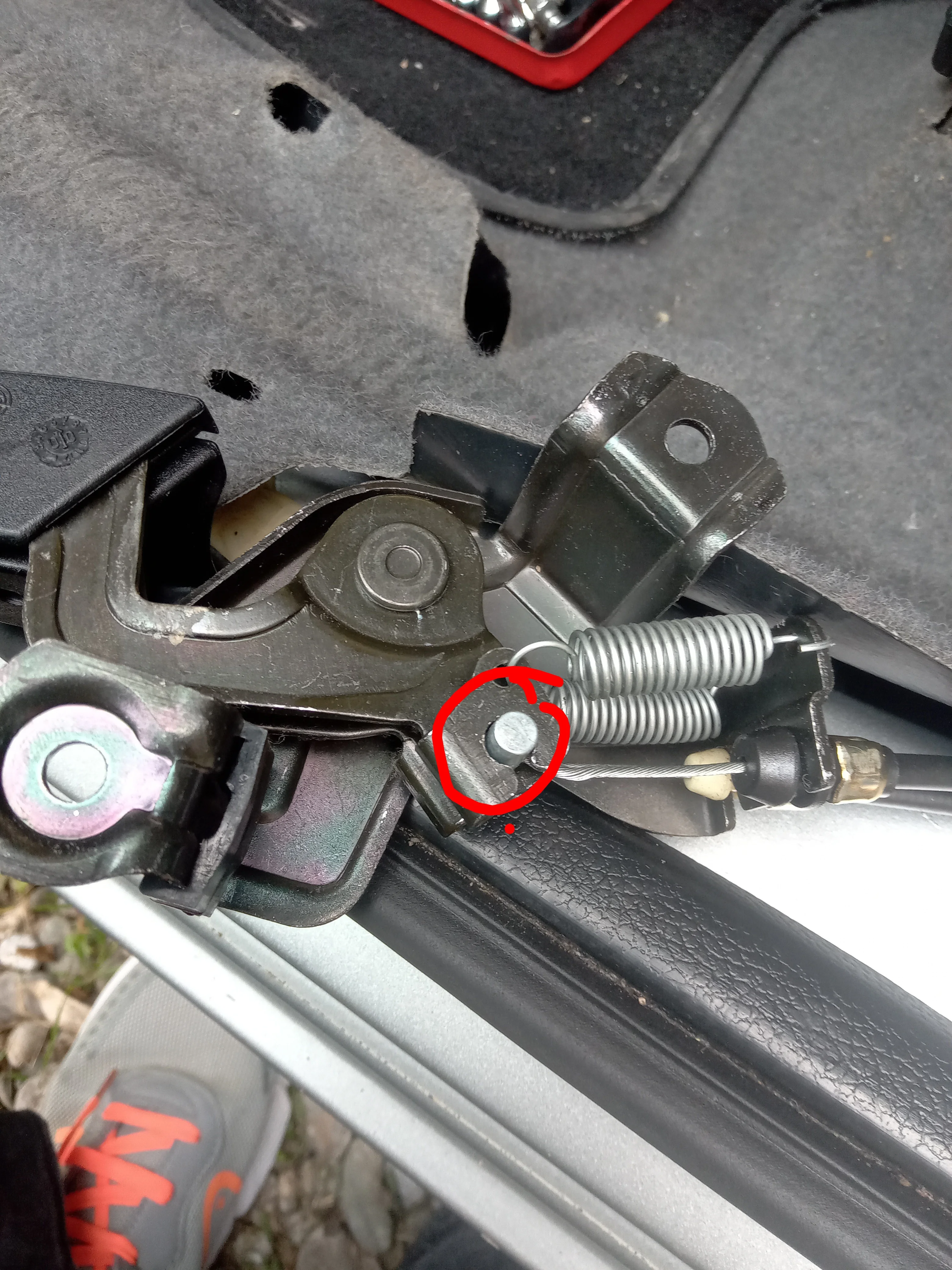

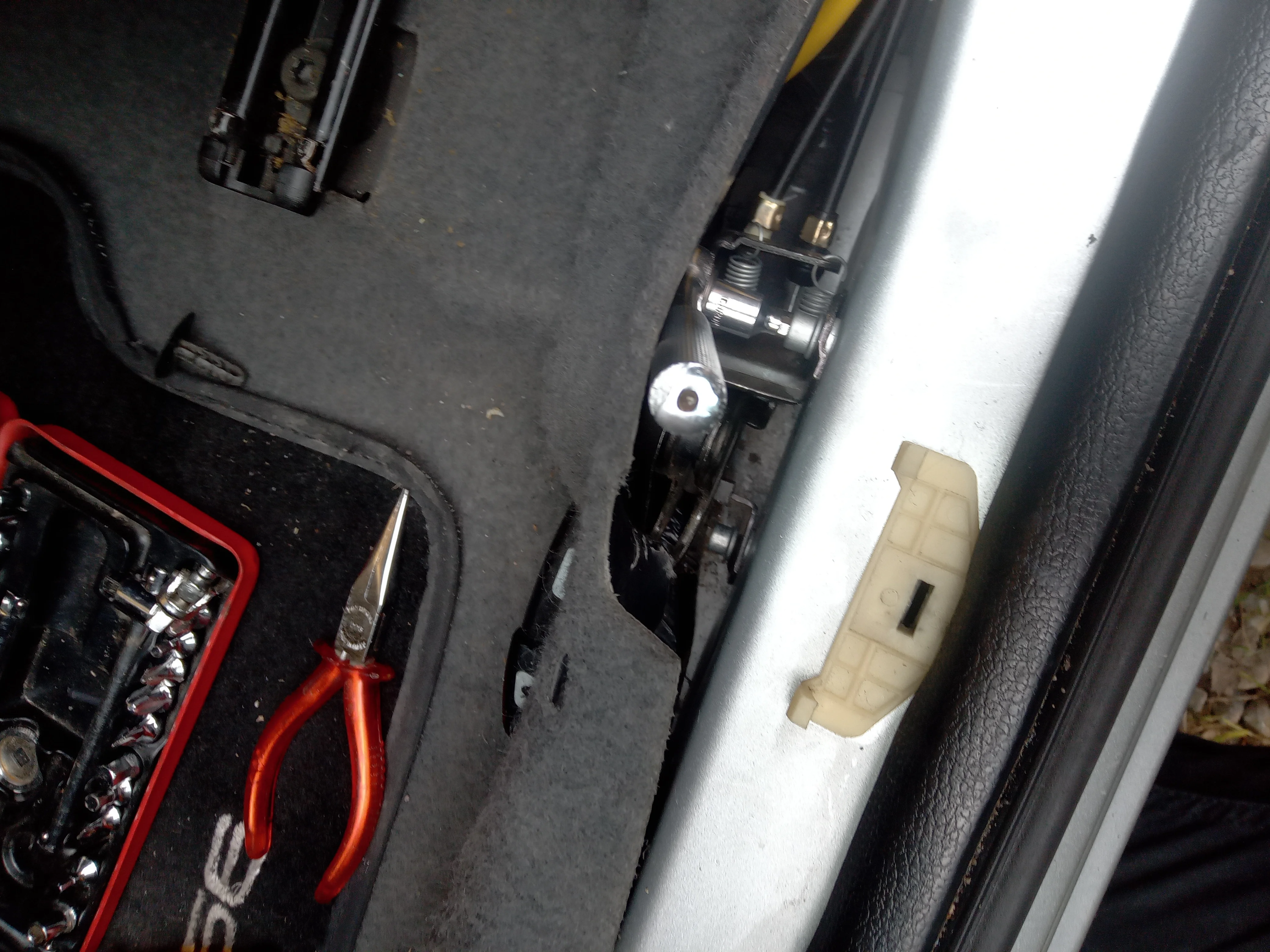

Non aprivo il baule con la leva posta a fianco del sedile lato guida ho aperto il baule messo un fermo sul gancio della chiusura per darmi la possibilità di tirare il filo fino al gancio in auto, ho smontato il gruppo maniglie presenti a lato passeggero e riagganciato il cavo alla leva non si era rotto ma sganciato
