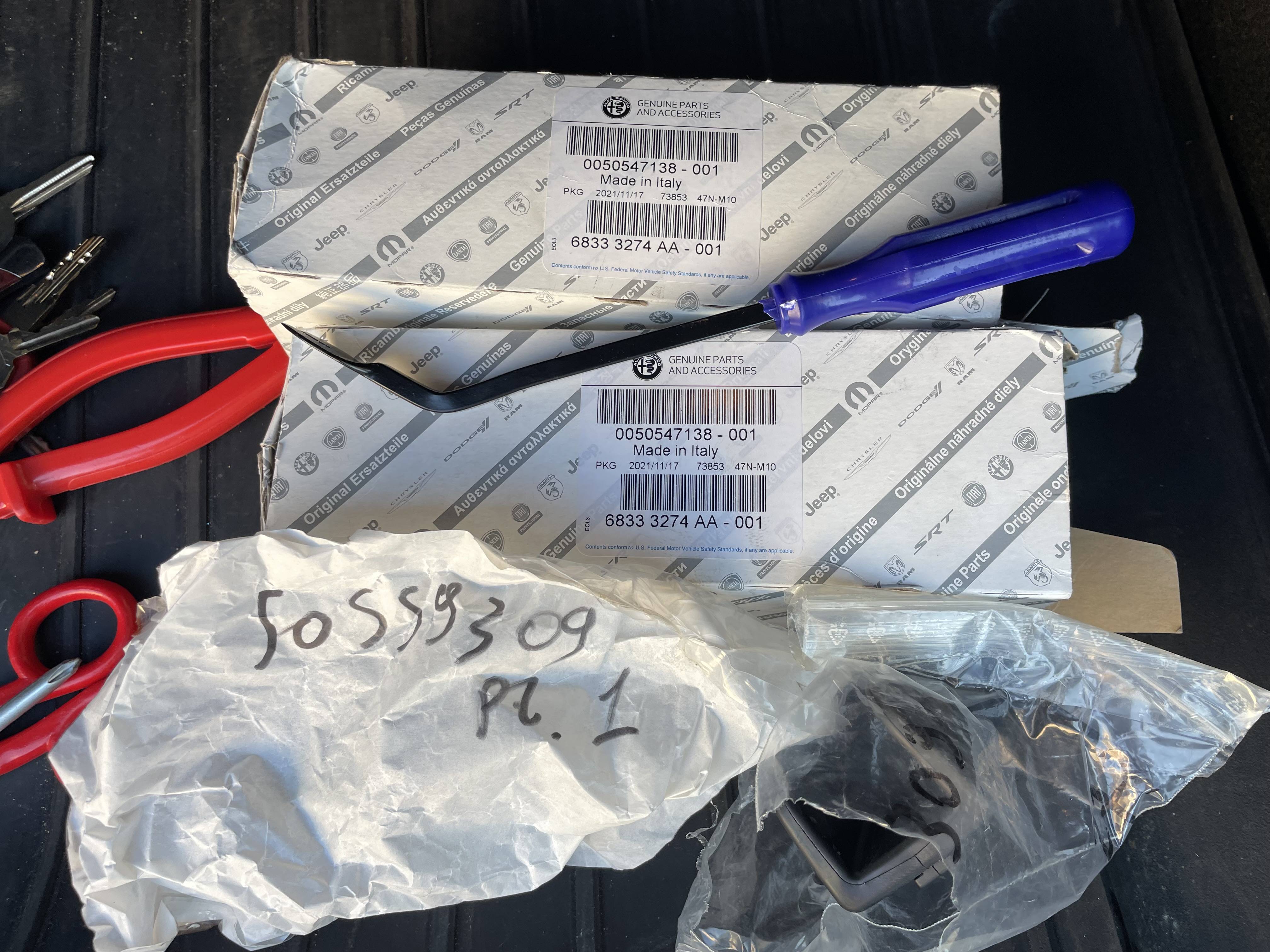

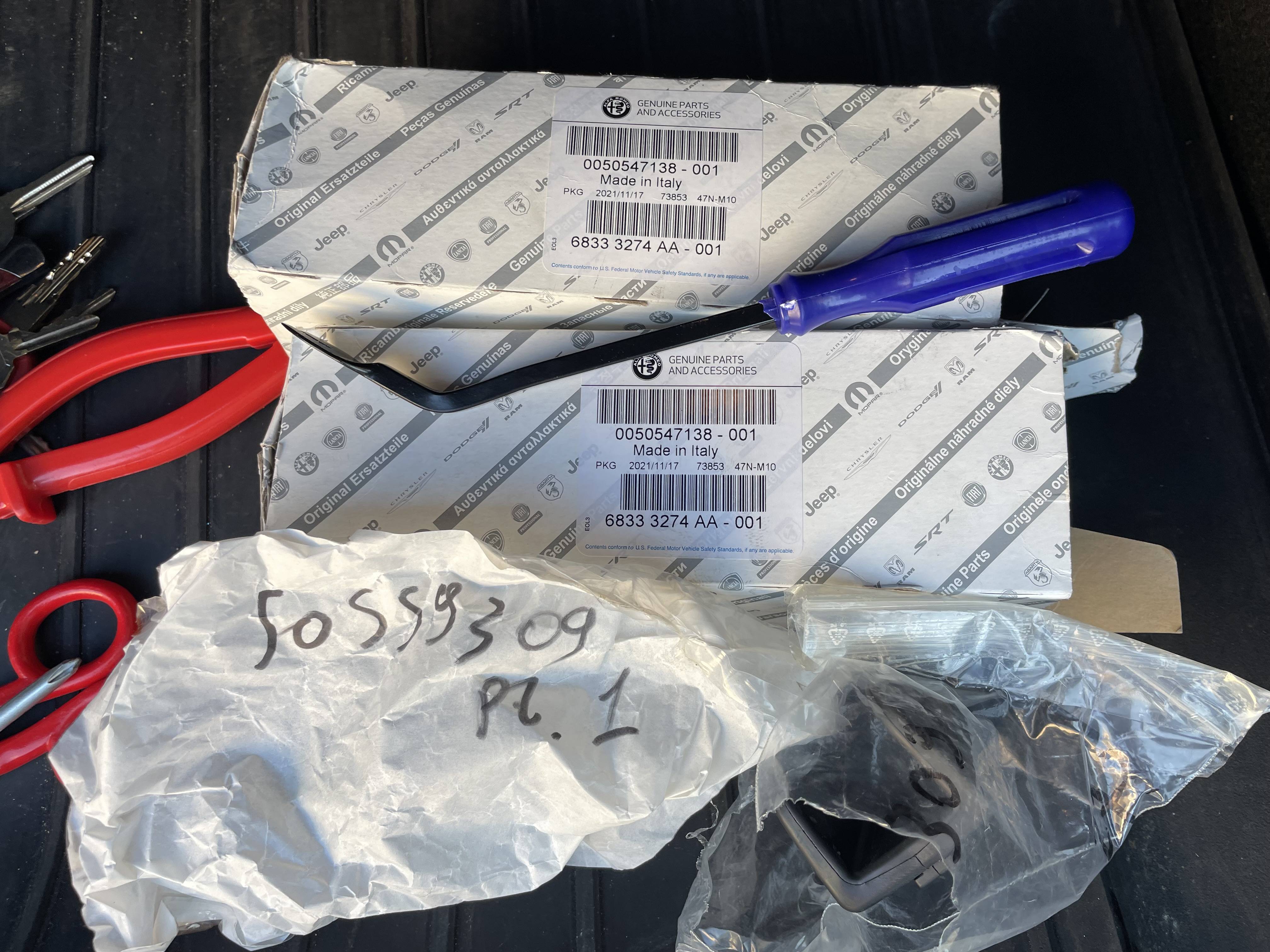

Un caffè offerto a chi indovina quanto tempo mi avevano preventivato in alfaromeo per la sostituzione e quanto tempo ci ho messo senza alcuna conoscenza 🫣
Le molle le hai prese in concessionaria? Sono le molle della quadrifoglio o quelle normali? Mi viene una mezza idea di cambiarle dato che ora quelle che ho non riescono quasi mai a portare in battuta le calamite
Si, preso tutto in officina. Ho chiesto le molle aggiornate e sapevano che erano quelle della Q. Dei tamponi invece non avevano la minima idea, ho dovuto insistere per averli 🫣
Gredo che abbiano sbagliato qualcosa perché il prezzo di quando li ho ritirati era la metà di quando li avevo ordinati.. informati perché da 70€ a 140€ c’è una bella differenza
I codici sono quelli in foto.
