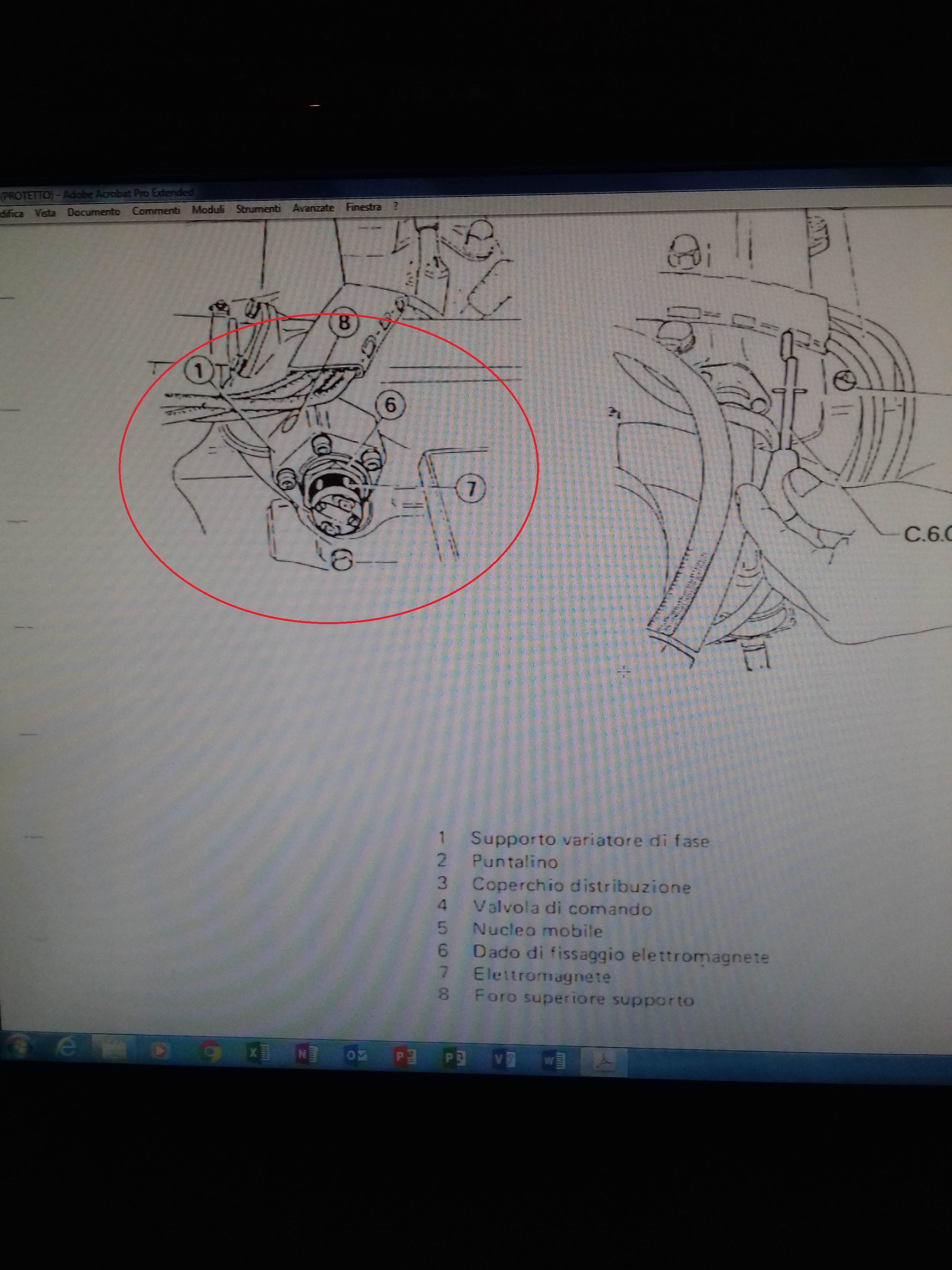

Nella mia duetto, è presente il variatore di fase sulle camme di aspirazione. Allego fotografie con il dettaglio cerchiato in rosso ed in nero.

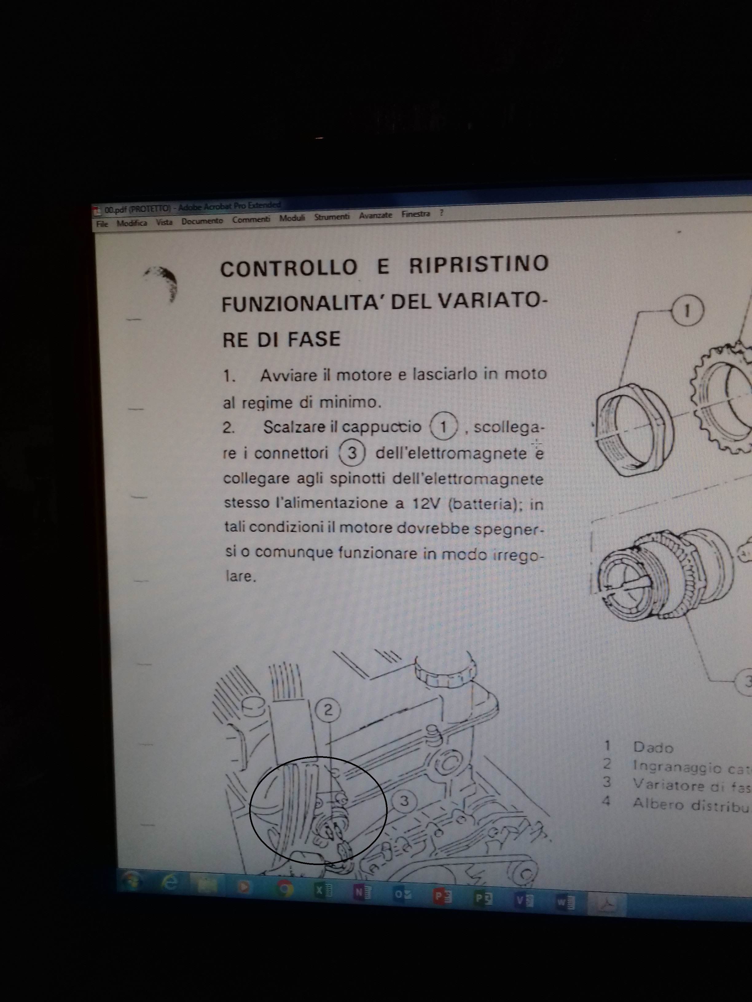

In questi giorni, sono venuto a conoscenza che questo variatore di fase viene azionato tramite un elettromagnete (attuatore), un solenoide alimentato a 12V cc. Nel manuale alfa romeo, è descritta la manutenzione, e si evince come questo solenoide è alimentato da solo n°2 cavi, positivo e negativo. Nella mia duetto, è presente un connettore a 3 connettori, costituito da un giallo, un nero ed un verde/nero. Dallo spinotto di alimentazione, che proviene penso dalla centralina (nella mia assente, vista la modifica da cane del vecchio proprietario) non è presente alcuna tensione.
Provando ad alimentarlo manualmente, anche con varie combinazioni, non succede assolutamente nulla.
Qualcuno conosce la corrispondenza di questi colori ?
Cosa mi consigliate di fare ?

Innanzitutto ti informo che se il vecchio proprietario voleva mettere i carburatori, Non doveva togliere la centralina perché è quella che alimenta il variatore di fase. Si doveva limitare a togliere /scollegare gli iniettori e pompa benzina e se ricordo bene il debimetro.
Adesso presumo che oltre ad avere il variatore di fase in se che non ti funziona, avrai il grosso problema di come alimentarlo.
Mettici pure che è pure a tre fili, quindi se ricordo bene, è un variatore a tre posizioni, anziché le classiche due on ed off, (però di questo, appunto andando a ricordi di qualcosa letto su qualche rivista molti anni or sono potrei sbagliare) il tuo variatore dovrebbe avere una posizione per i bassi giri, una posizione per i giri intermedi, ed una posizione per gli alti giri.
Per prima cosa controlla l'assorbimento con un tester/ amperometro e vedi se alimentandolo assorbe qualcosa, e se è rotto non so se ti conviene ripristinare il tutto, che sarebbe si, la soluzione migliore, ma non è economica.
Altra soluzione senz'altro più economica, sarebbe quella di montare un cammes che era montato sul 2 litri a carburatori, e tornare ad avere un motore meno prestante, ma più equilibrato.
Dopo che avrai confermato se l'elettromagnete funziona e magari vorrai ripristinarlo, riprenderemo un discorso alternativo di come fare senza centralina...
Comunque dopo tutto questo discorso, vediamo se qualcuno più informato di me ti possa dare qualche dritta, dal momento che io non ho mai lavorato/approfondito su un motore specifico come il tuo.

Puoi provare con l attuatore a due poli:
VARIATORE DI FASE ELETTROMAGNETE ALFA ROMEO 155 164 2.0 TS 60552933 | eBay
Ma senza centralina non ci fai nulla in quanto viene alimentato tramite impulso 12V dato dalla centralina stessa che tramite il sensore giri stabilisce quando attivare il solenoide. Solitamente Dopo 1650-1680 giri al minuto. ATTENZIONE:
Altro dettaglio fondamentale: sulla 75 c'è il relè che alimenta il solenoide.. visto che il Duetto è dello stesso anno, sicuramente ci sarà anche lì il relè. Lo Devi intercettare e capire se funziona e poi dopo mandare il 12V al relè che a sua volta alimenta il solenoide del variatore.
Evidentemente il solenoide originale con 3 faston ha una logica completamente diversa e non basta semplicemente collegare il 12V direttamente ai faston. C'è da passare prima dal relè.

Concettualmente, (e praticamente) hai ragione, ma l'amico @PeckAlfista , ha un problema non indifferente, e la macchina la dovrà pur sistemare.
Fermo restando che per fare semplice e subito, può sempre mettere un cammes (o addirittura una testata completa) del 2 litri a carburatori e taglia così la testa al toro, perché oramai ripristinare l'iniezione originale, se fosse possibile, credo che abbia dei costi assurdi, poi il fatto che questa vettura presenta un elettromagnete a tre poli aggiunge un altro problema al problema. C'è da scoprire consultando i manuali di officina ( per chi li possiede) la logica di funzionamento a tre poli. Poi ne riparliamo.
Se fosse solo a due poli 12 volt on-off, non è difficile fare un circuito elettronico che leggendo i giri dalla bobina di accensione, ad un certo numero di giri, ( programmabile ad un numero di giri che vuoi), ti faccia eccitare il relè che poi alimenta il solenoide del variatore di fase.
Almeno in questo, la centralina originale la si può emulare, dal momento che, ( se ricordo bene), il variatore non ha una mappatura a tre dimensioni, ma soltanto un intervento sopra o sotto un tot numero di giri. Quindi un semplice circuito on off comandato dai soli giri motore.
