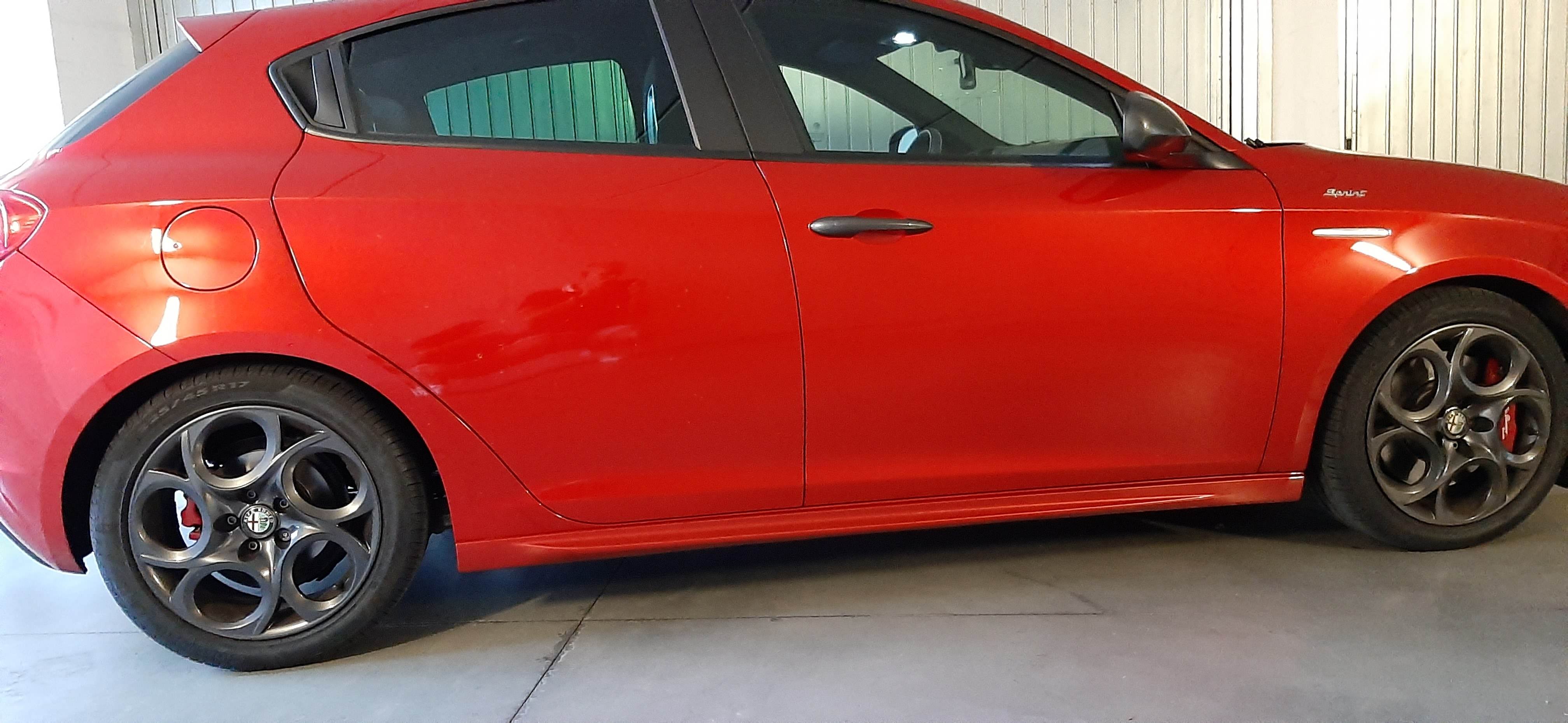

E no è proprio quella che volevo mettere (la mia) in confronto con la concorrenza per evidenziare che con assetto della casa l'auto comunque è bassa da sola sembra un suv. Se abbassiamo la nostra sembra un dragster (quasi);)
    569.3 KB · Visualizzazioni: 359
Reazioni: Cristian. S
