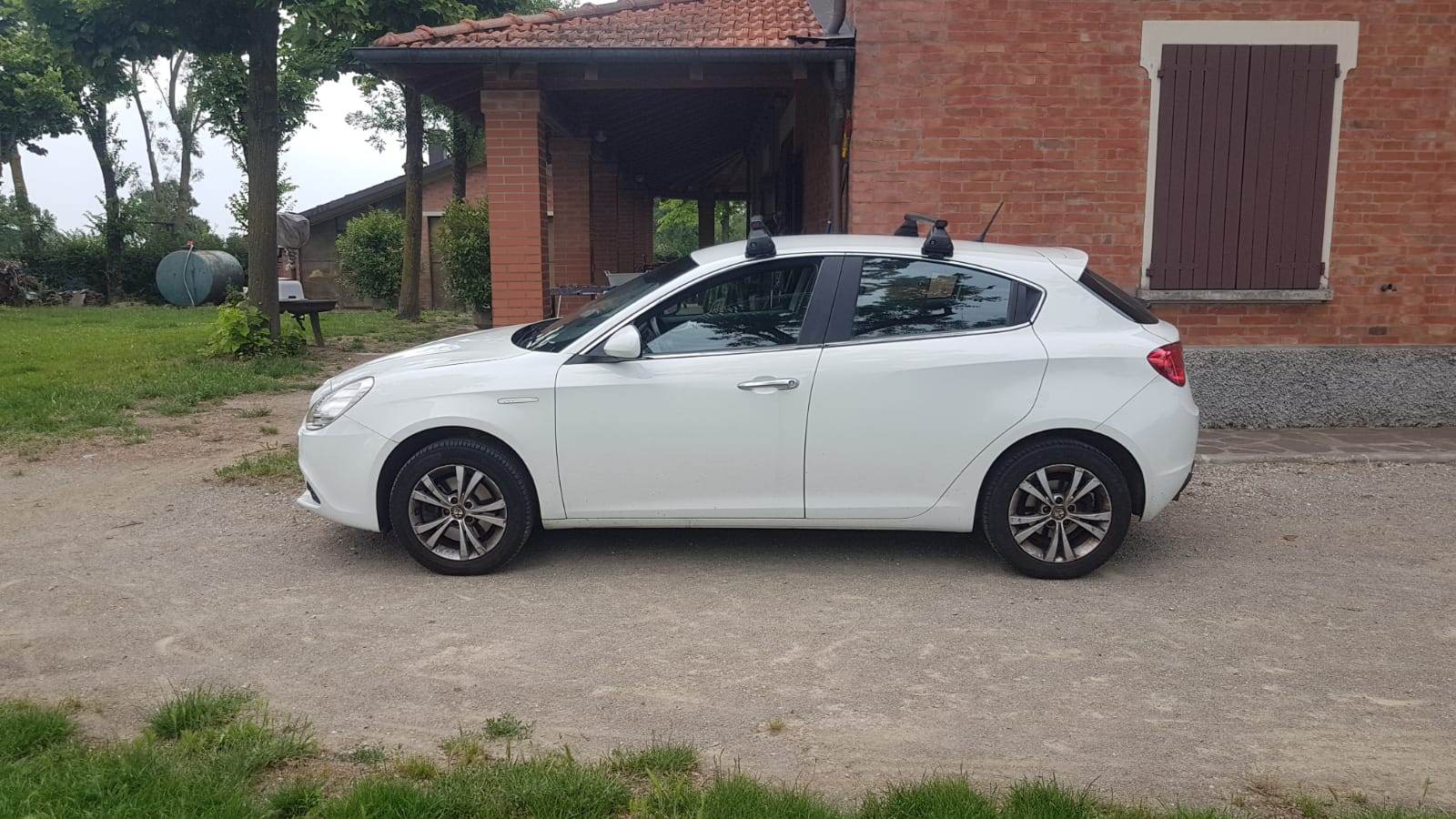

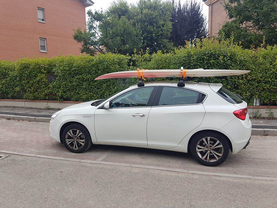

Buongiorno a tutti, spinto anche dai commenti postivi che ho letto nel forum ho acquistato il set di 4 ammortizzatori Bilstein B6 dal negozio bandel-autoteile su ebay che pratica i prezzi più bassi.
L'auto è diventata molto stabile in curva e nelle frenate, anche se molto più rigida, inoltre si è alzata di almeno 2 cm!
Premetto che monto molle originali , che possiedo una Giulietta 2.0 JtDM 140 cv del 2011 senza sport-pack e che mi sono arrivati questi codici di ammortizzatori, che ho controllato e vanno bene:
35-195047 , 35-195054 anteriore e 24-195065 posteriore.
Sono veramente triste, perché nonostante la tenuta di strada sia aumentata molto, esteticamente non mi piace per niente! Provo di inserire le foto prima e dopo l'intervento!
Grazie a chi vorrà aiutarmi!

gli ammortizzatori originali quanti km avevano?
è normale che con 4 ammortizzatori nuovi ne venga ripristinata l'altezza in quanto la carica
che hanno è maggiore rispetto ad ammortizzatori standard e tendono a estendere in compressione.
l'altezza è data dalle molle, è chiaro che se sono ancora quelle di serie non c'è da meravigliarsi se resta alta

gli ammortizzatori avevano 190.000 km, nella foto che ho allegato ne avranno avuti 180.000. Adesso davanti è alta al passaruota 69,5 cm quasi 70 e dietro 68 cm., va molto bene solo che non mi piace proprio esteticamente. Cosa potrei fare per abbassarla facendo lavorare sempre bene gli ammortizzatori? che molle potrei mettere? Con le molle ribassate si abbasserebbe sicuramente?
#6
Ci metti le eibach pro kit che sono le sue con i b6.

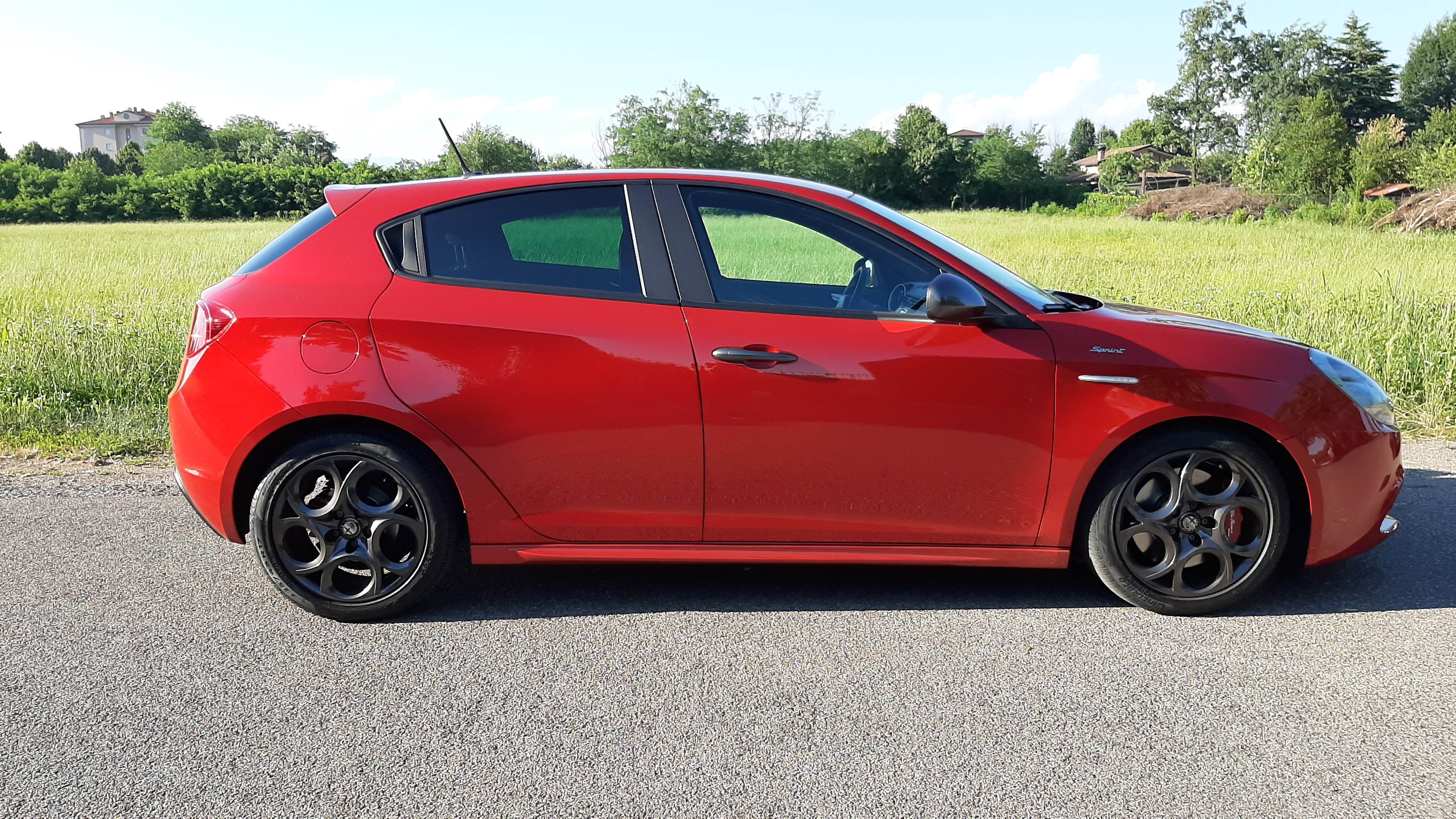

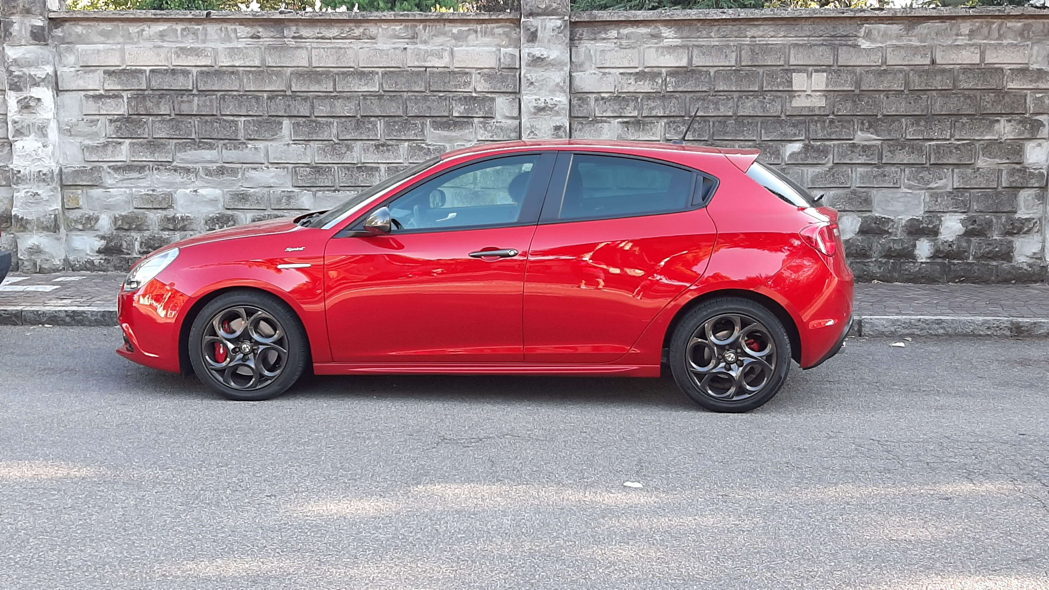

Le misure che hai postato sono quelle di una Giulietta My14 nuova, quindi non è cambiato nulla, ed in effetti se non cambi molle non cambia nulla.
I rumori non li ho mai avuti, questo è il risultato con B8 ed eibach....

#10
None nella prima foto muso a sx sembra più bassa nella seconda muso a dx sembra come la mia la vorrei più bassa.
