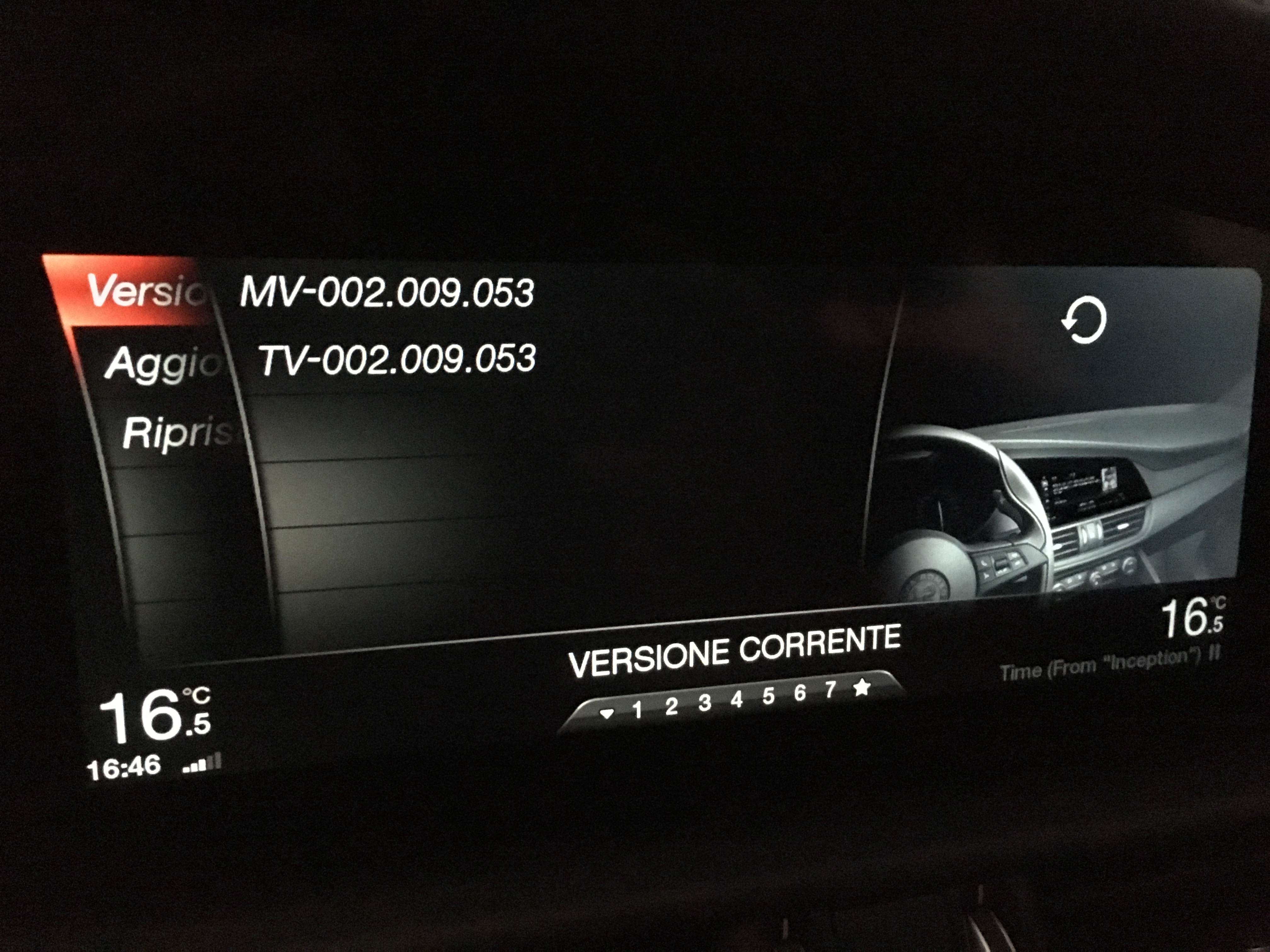

Alcune versioni del sw presentavano questo difetto poi corretto con successivi update.
Per vedere che sw hai basta andare sulla videata che allego.
Dal menu principale si va in sistema poi infotainment e poi non ricordo esattamente...
Ma lo trovi di sicuro.

Ti ringrazio. Proverò a trovarlo.

Il software è mv 002 009 043
tv 002 009 043
M
MPP
Utente Cancellato
No a me si è spento lo schermo e la radio ma senza nessun avviso. Funzionava la presa di ricarica cell.
tv 002 009 043
É una delle versioni più vecchie, una o due volte capitò anche a me lo schermo nero.
Poi, aggiornando il sw (passai alla 002.009.053) non lo fece più.
Probabilmente se lo aggiorni risolvi il problema.
