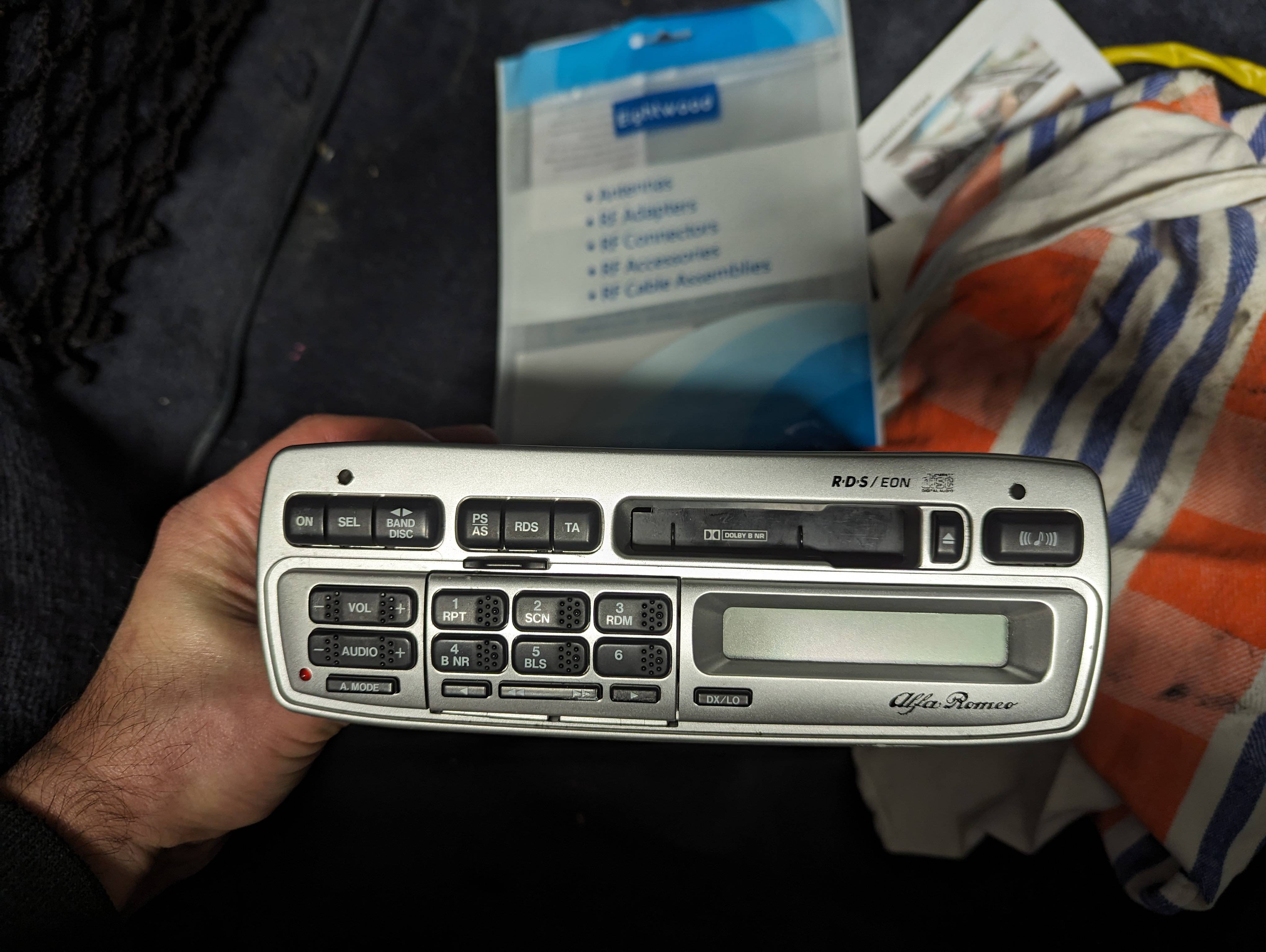

Comprata una Skagen con DAB perchè all'originale che avevo il collegamento con USB non poteva essere fatto.

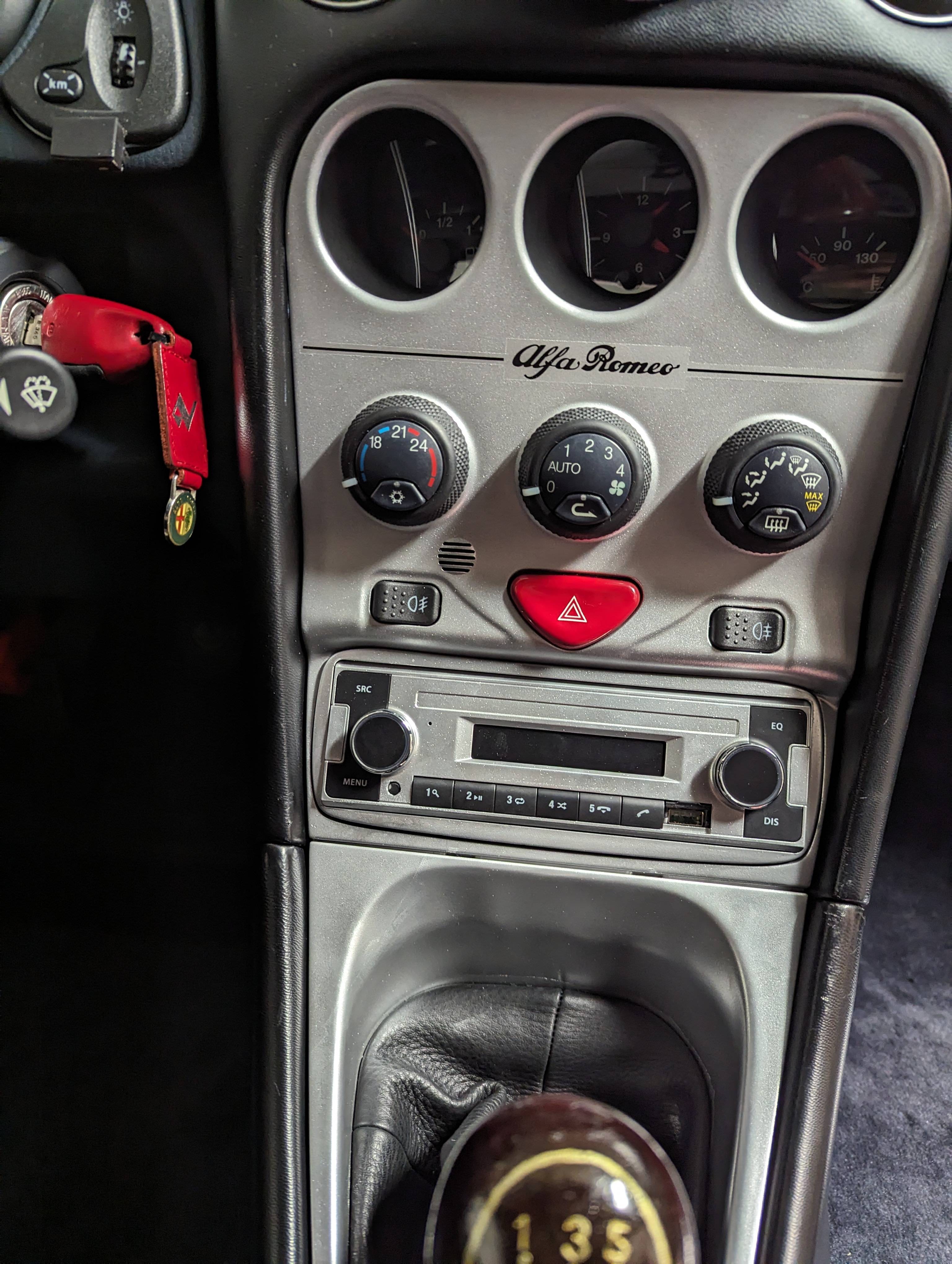

Avendo il frontale nero ho smontato la mascherina, tutti i tasti e verniciato il frontale e la maschera 1DIN di adattamento.
Scartavetratura con 800+1500, primer per plastica e vernice color argento.
Ora stamperò l'adesivo Alfa Romeo nero per metterlo come sull'originale.
Ho montato anche l'antenna DAB + casse+tweeters e subwoofer nuovi rifacendo tutte le connessioni dei connettori posteriori.

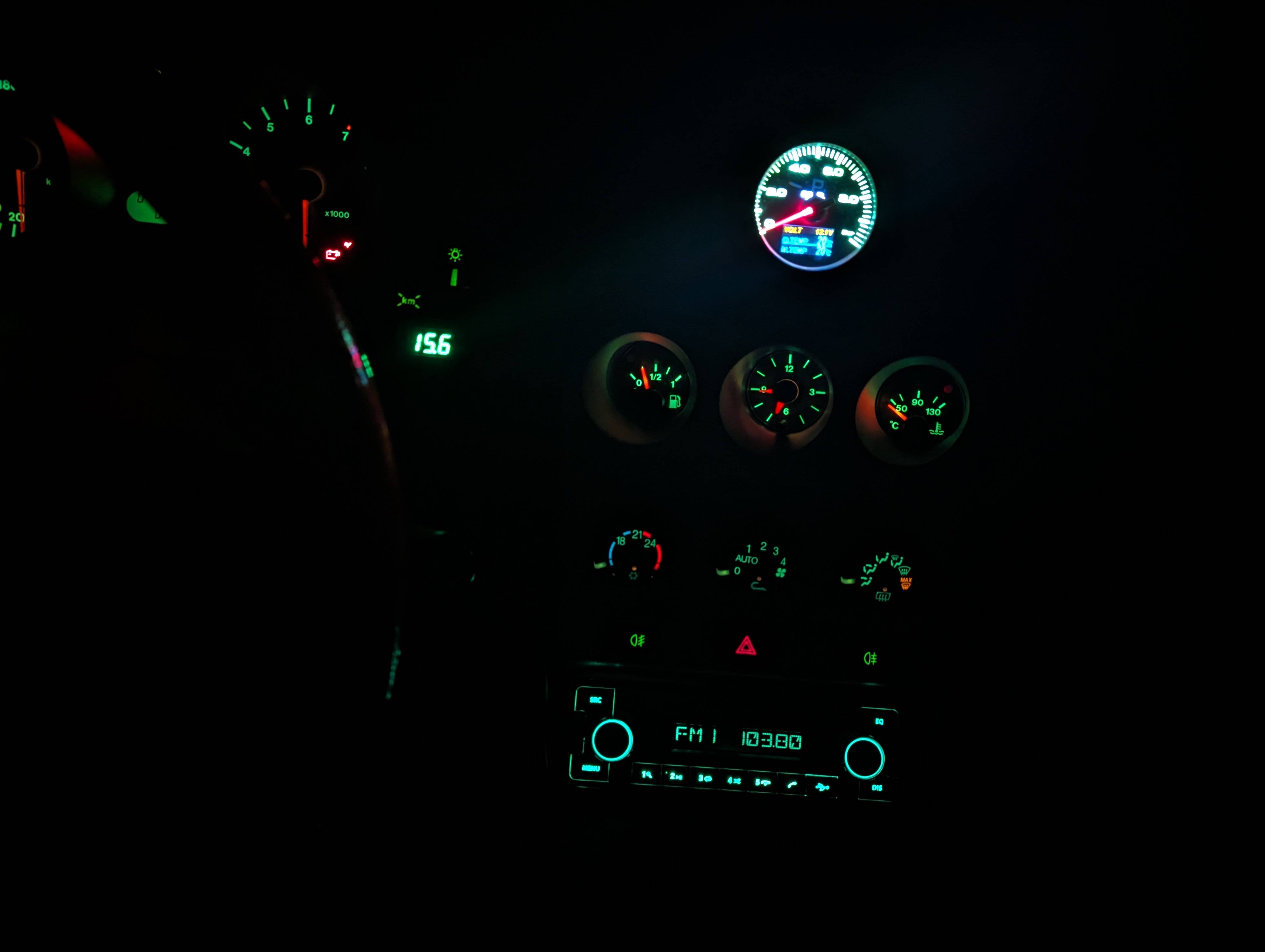

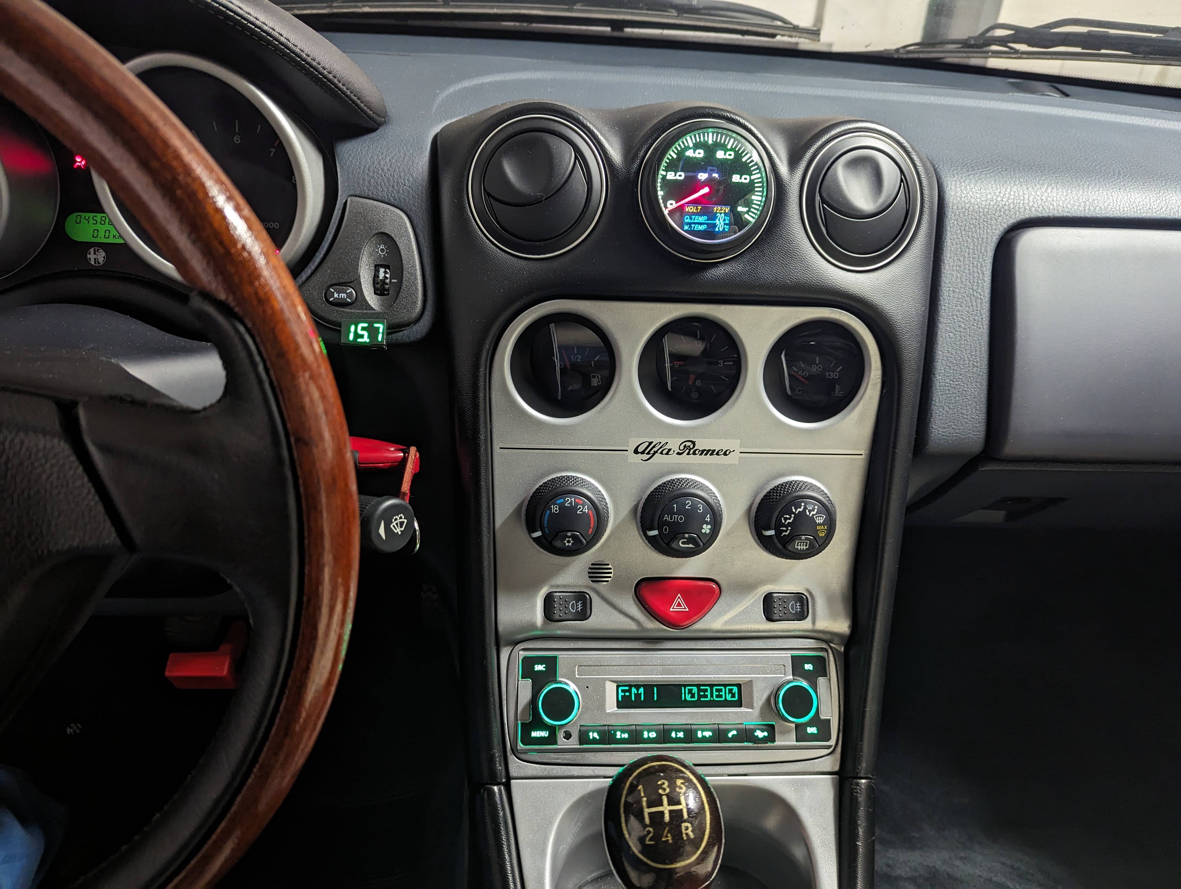

La radio ha il colore e intensità dell'illuminazione a scelta (messo verde) e intensità modificabile con fari accesi + comando dell'antenna motorizzata posteriore.
Dalle foto potete anche vedere lo strumento multifunzione al centro (pressione olio, temperatura olio, temperatura acqua, voltmetro) e il display del termometro esterno.
Non è il massimo, ma neanche un pugno nell'occhio come può essere montare un'autoradio a tutto display moderno.
Questa mantiene la simmetria dei comandi che riprende quella della plancia oltre alle forme circolari delle manopole.
Cosa occorre? Tempo e pazienza.....:)
