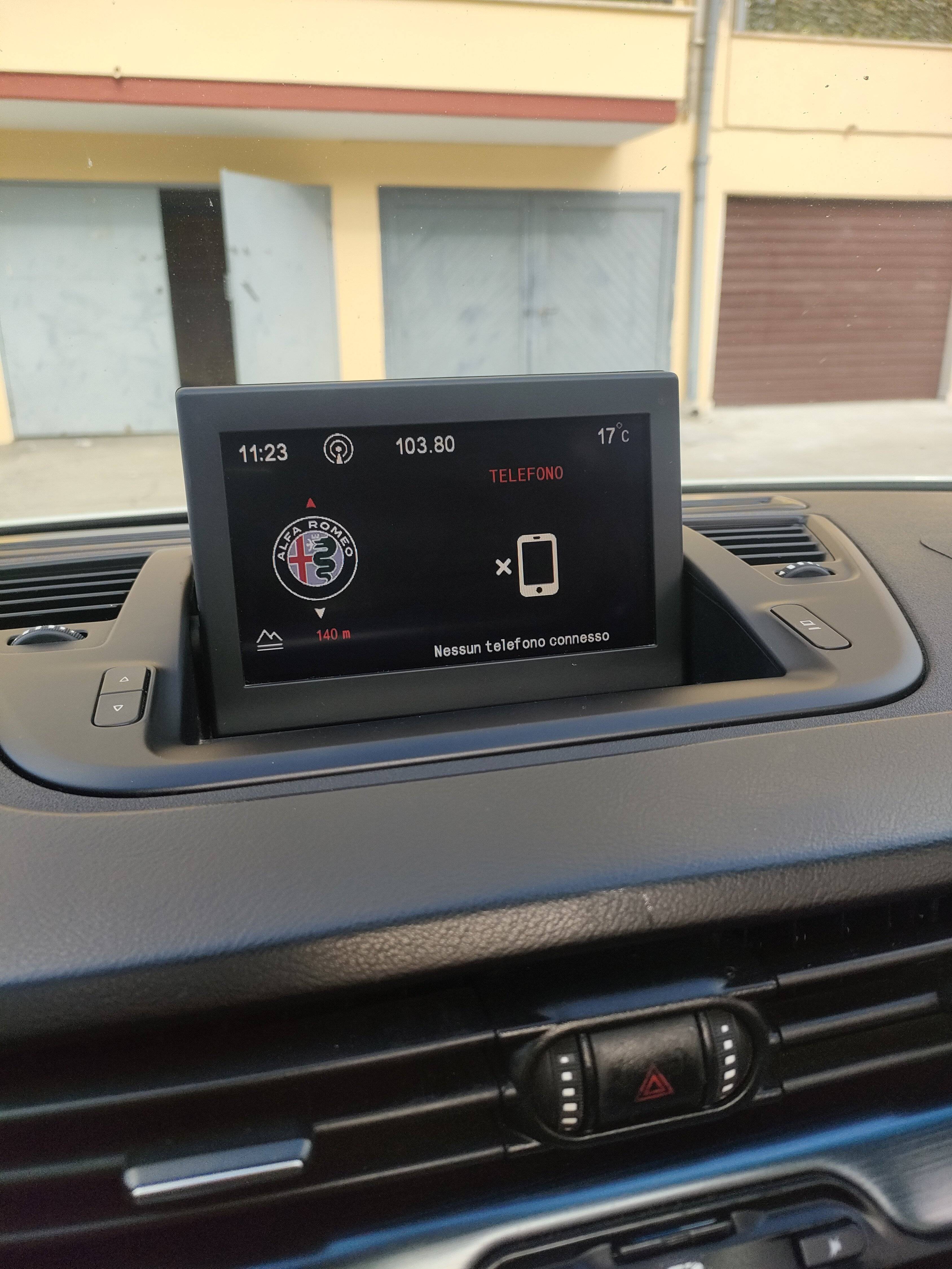

Buongiorno, da quando ho comprato la macchina non ha mai funzionato il bluetooth di serie della Giulietta; Dal bluetooth del telefono non mi esce il bluetooth della macchina, qualcuno sa qual’è il problema Grazie in anticipo.

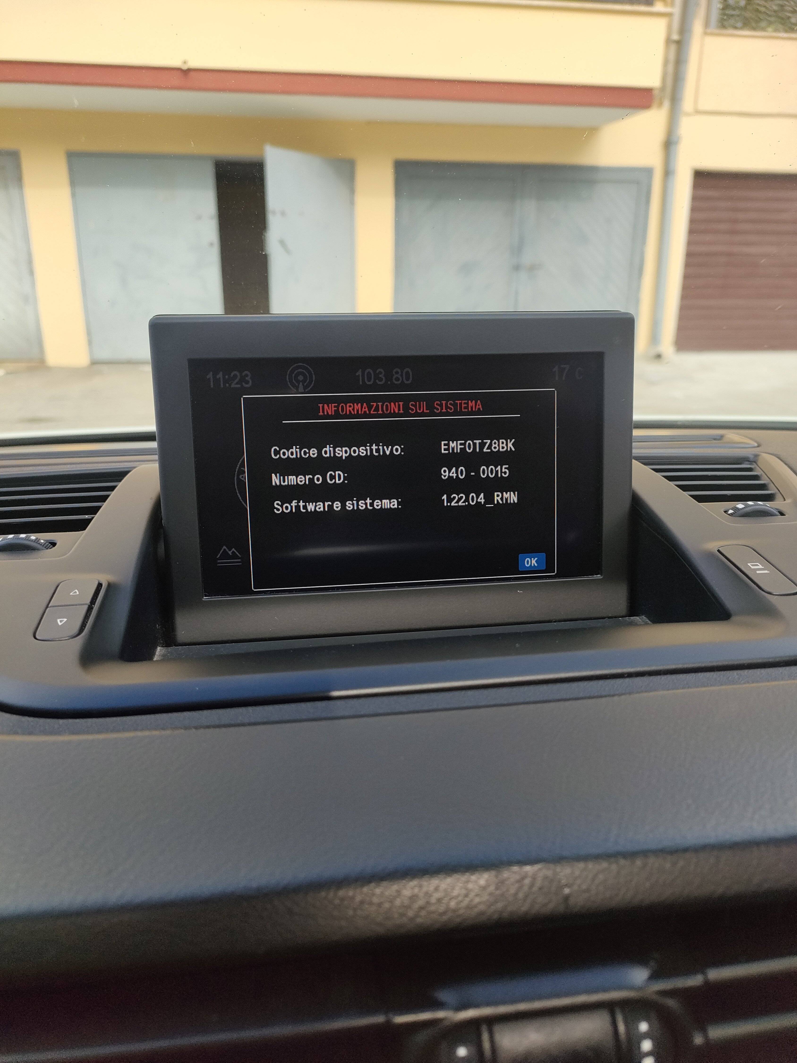

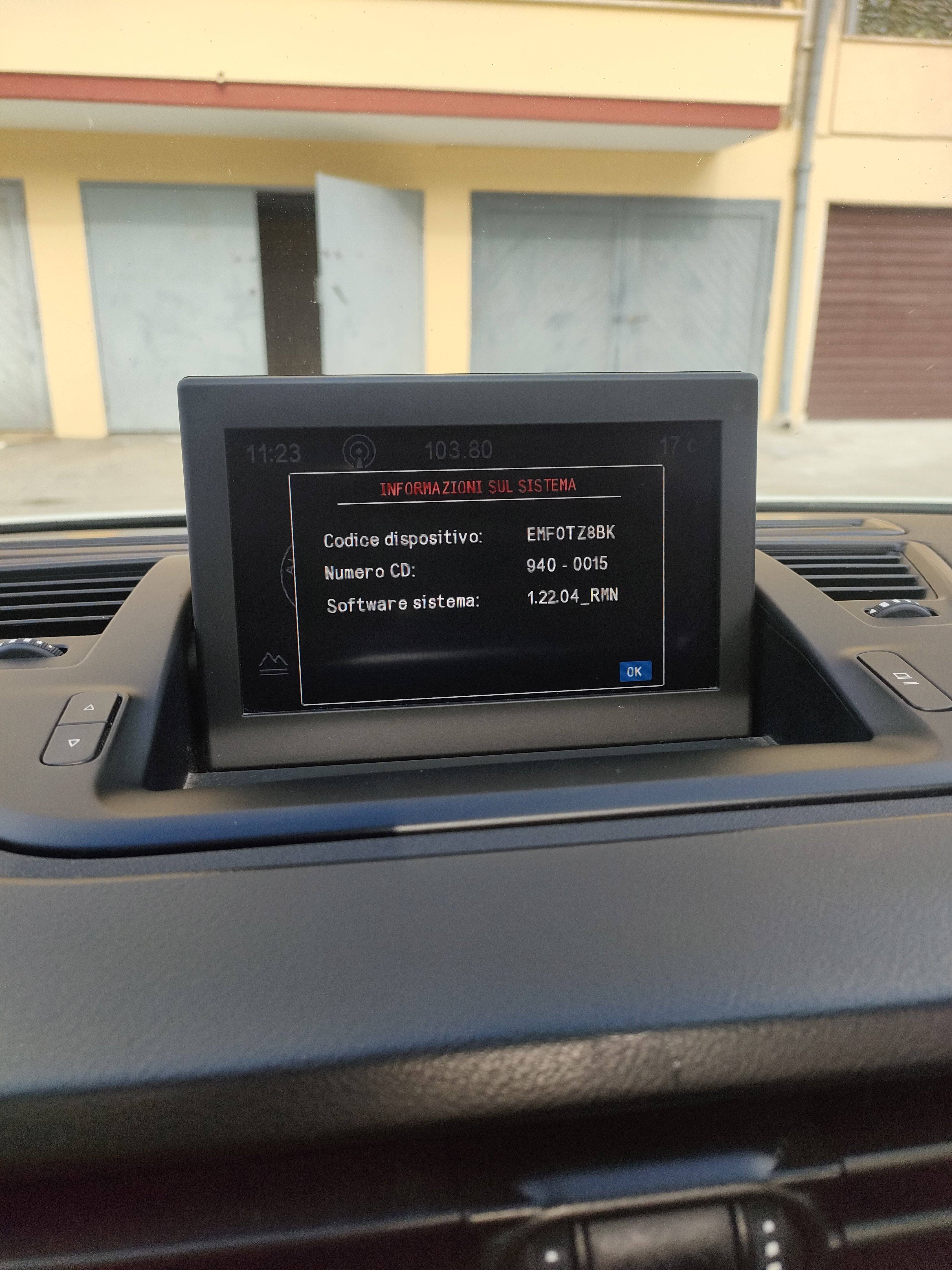

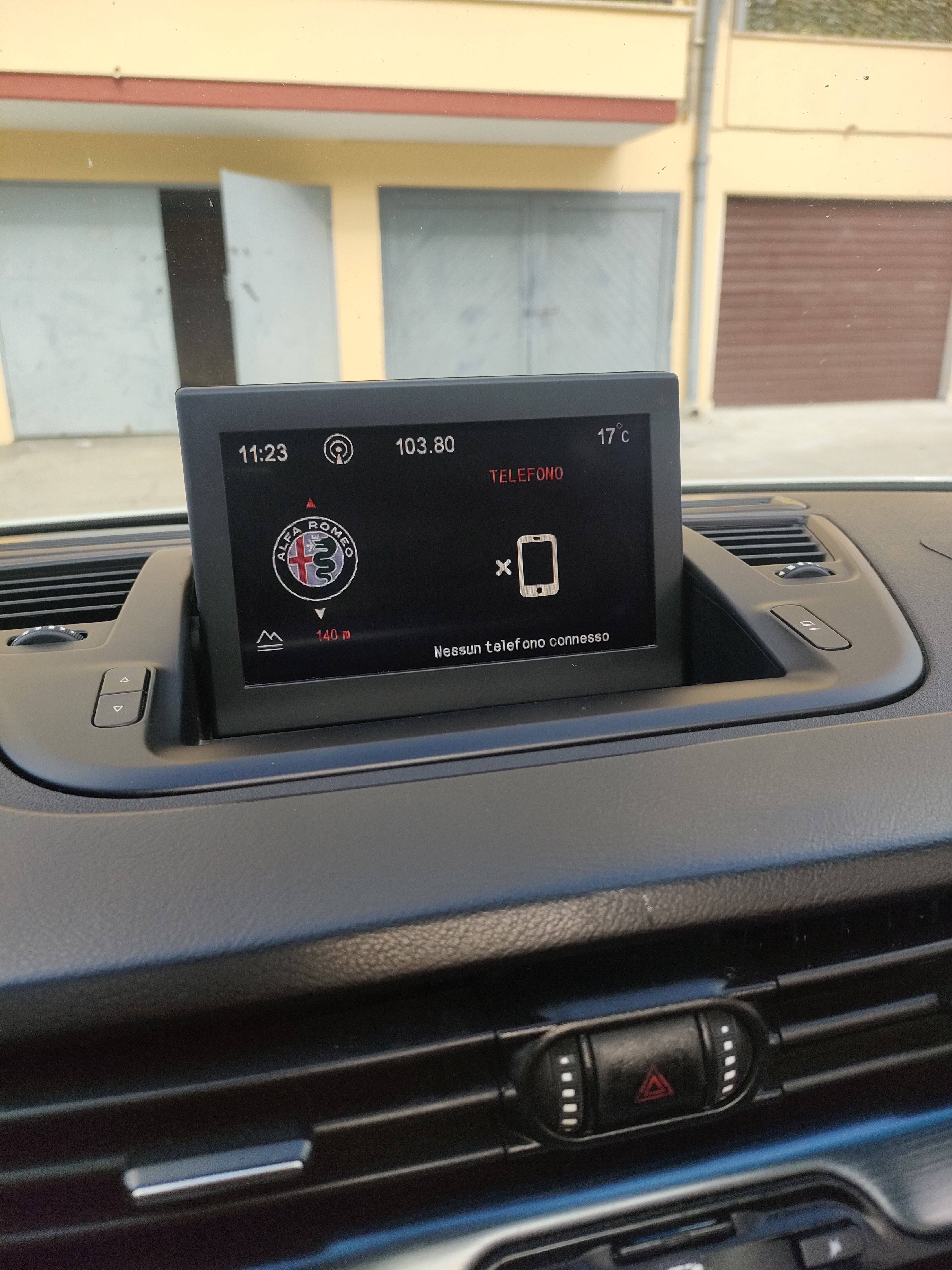

Ciao è grazie della risposta, allora è un sistema radionav EMF0TZ8BK.
E non sei mai andato in Alfa a farlo verificare?
Ciao grazie della risposta, no non sono ancora mai andato in alfa a farlo verificare perché è da poco che lo presa la macchina.
