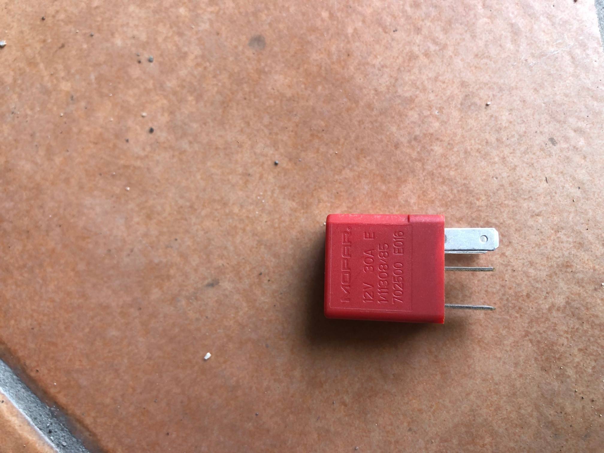

Ciao,hai il codice dei nuovi relè ? Grazie
Che io sappia no nel senso che cambiati i 6 relè a me non ha dato più problemi poi non saprei se in officina hanno sostituito anche altro ma non penso perché in fattura c'erano solo i 6 relè
Ciao,hai il codice dei relè che ti hanno installato? Grazie
Questo è il codice
