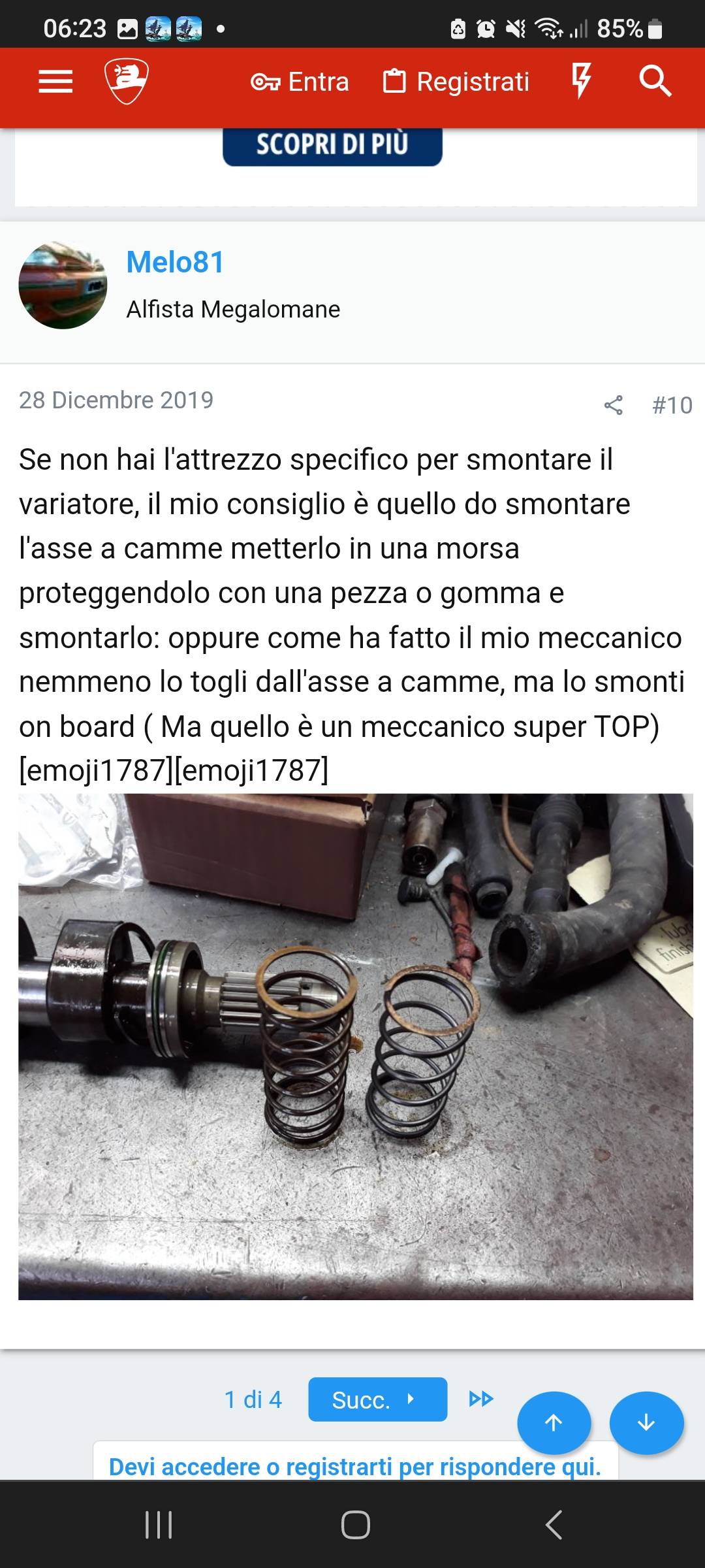

Comunque riguardo il kit di riparazione io ho trovato solo quello che comprende la rondella e la molla però non penso che si sia rotto una di queste 2 cose.. Sembra rumore di ingranaggi e che io sappia guardando foto su internet ci sono degli ingranaggi, però non vendono separatamente.
Ne sai qualcosa al riguardo?
Questa è la foto che ho trovato su quello che c'è dentro
Ti ringrazio in anticipo 👍
