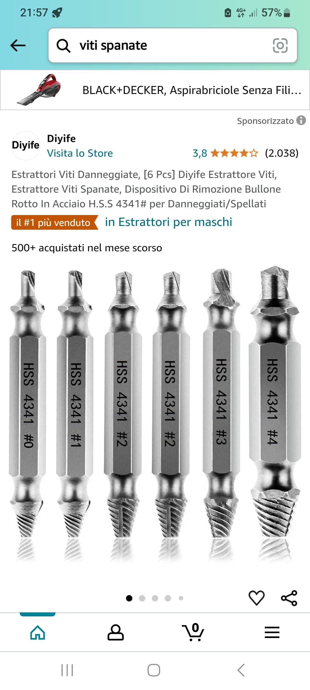

Oppure so che ci sono degli estrattori per le viti spanate posso provare con quelli (allego una foto)
Eh usato mi sa che è ancora più raro, perché soprattutto i demolitori al massimo hanno il motore completo non penso che aprino il coperchio punterie per dare a me il variatore di fase, rigenerato non pensi sia buono?
