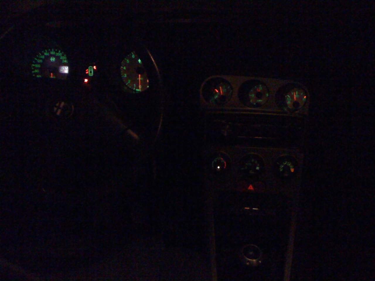

cambiato il fusibile da 10Amp e ora le 4 frecce vanno di nuovo.
Ho cambiato anche tutte le lucine degli strumenti (se n'era bruciata una sola ma visto il lavoro che ci vuole per smontarli almeno sono sicuro che per un bel pezzo non si brucia piu' nulla!!
