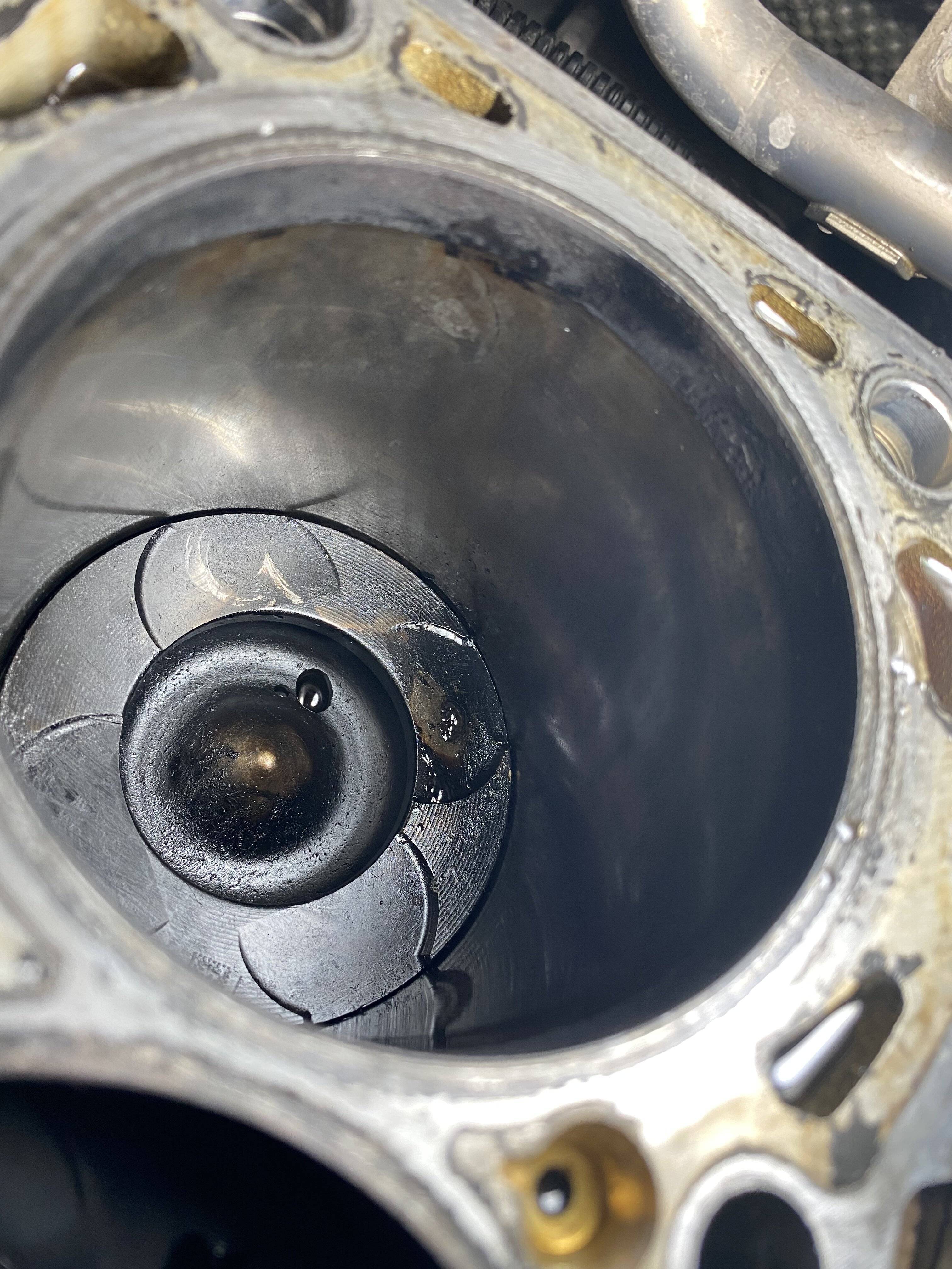

Salve a tutti,
sono possessore di una STELVIO 190cv my 2020 con 75.000km all'attivo.
Presa usata da Stellantis con 61.000km dopo 10 mesi la vettura segnala alta temperatura (la spia indica l'olio non l'acqua) e va in protezione. La vaschetta del liquido di raffreddamento era sotto al minimo, rabbocco e tutto sembra tornare a posto.
Dopo circa un mese e 1.500km senza alcun tipo di problema, segnala nuovamente temperatura olio alta senza andare in protezione. Nel frattempo il liquido refrigerante era di nuovo sceso sotto al minimo.
Vado in officina ALFA e: cilindro n° 4 crepato (a dire loro per difetto strutturale) e sostituzione del semi motore completo (€ 12.800).
Molto valida la garanzia attivata da Leasys da cui proveniva la macchina che lo ha cambiato totalmente in garanzia.
Prima della diagnosi nessun calo di potenza, nessun consumo anomalo, niente fumo dagli scarichi, zero!
