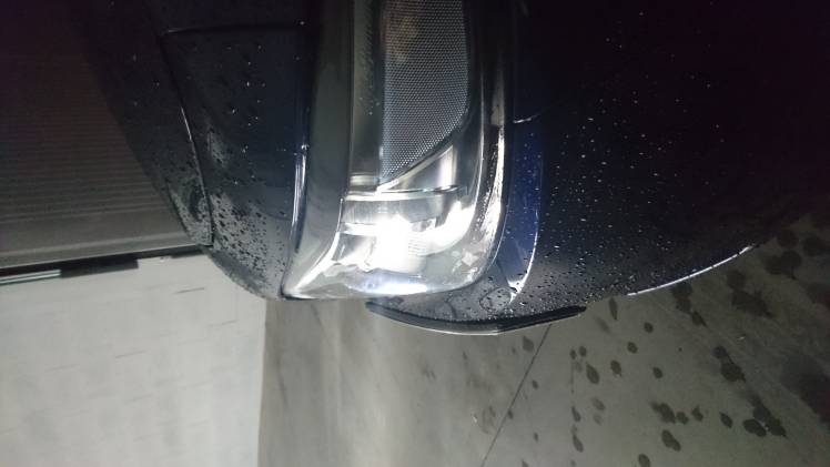

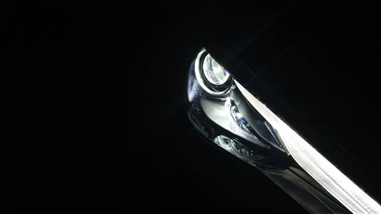

Ho fatto qualche foto delle calotte, si nota l'alone circolare in corrispondenza dei fari xeno.
IMHO non sono graffi in superficie, è l'effetto di diffrazione ad "aureola" nello spessore del trasparente, probabilmente generato dal fatto che le parabole dei fari non inviano raggi tutti con lo stesso angolo d'incidenza ma ne concentrano parte sul bordo circolare esterno.
La luce che incide con angoli inferiori a 45° (un po' come la fibra ottica) non esce e genera quella luminescenza circolare.
Lo fa anche la mia dal primo giorno se la guardo sotto certi angoli.
Stessa cosa in tutte le auto con fari (a parabola?) che ho avuto...
Non dovrebbe ne' peggiorare ne' migliorare col tempo.
