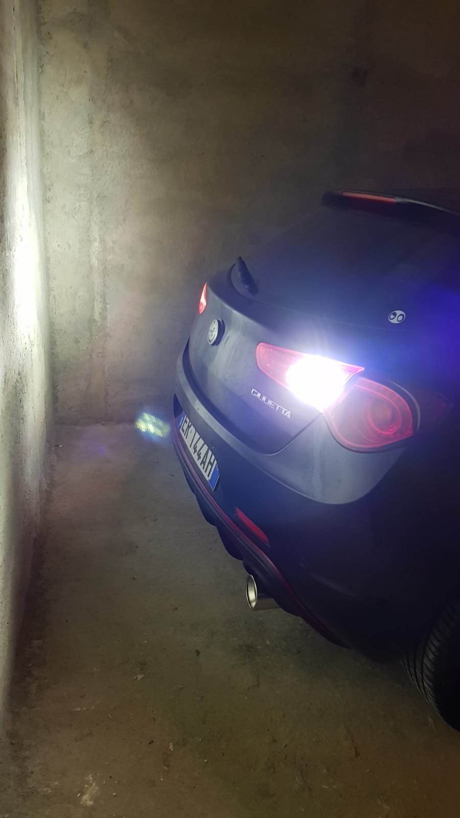

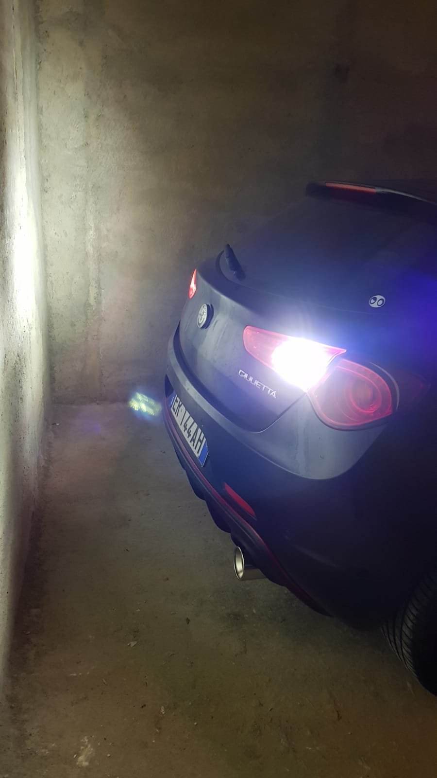

Calcola che se li guardi di profilo li ho messi a pari del damVisualizza allegato 201595
Belli si infatti essendo lungo circa 20cm va. A pari col Dam vero perché è lungo il terminale... I ragazzon mai avuto tu? Son indeciso fra i trx25 appunto i tuoi e ragazzon della linea accessori tutto qua
No no ho sempre avuto questi, quando si rovineranno un giorno li cambierò con qualcos'altro. Fino ad ora sono resistiti, da 3 anni.

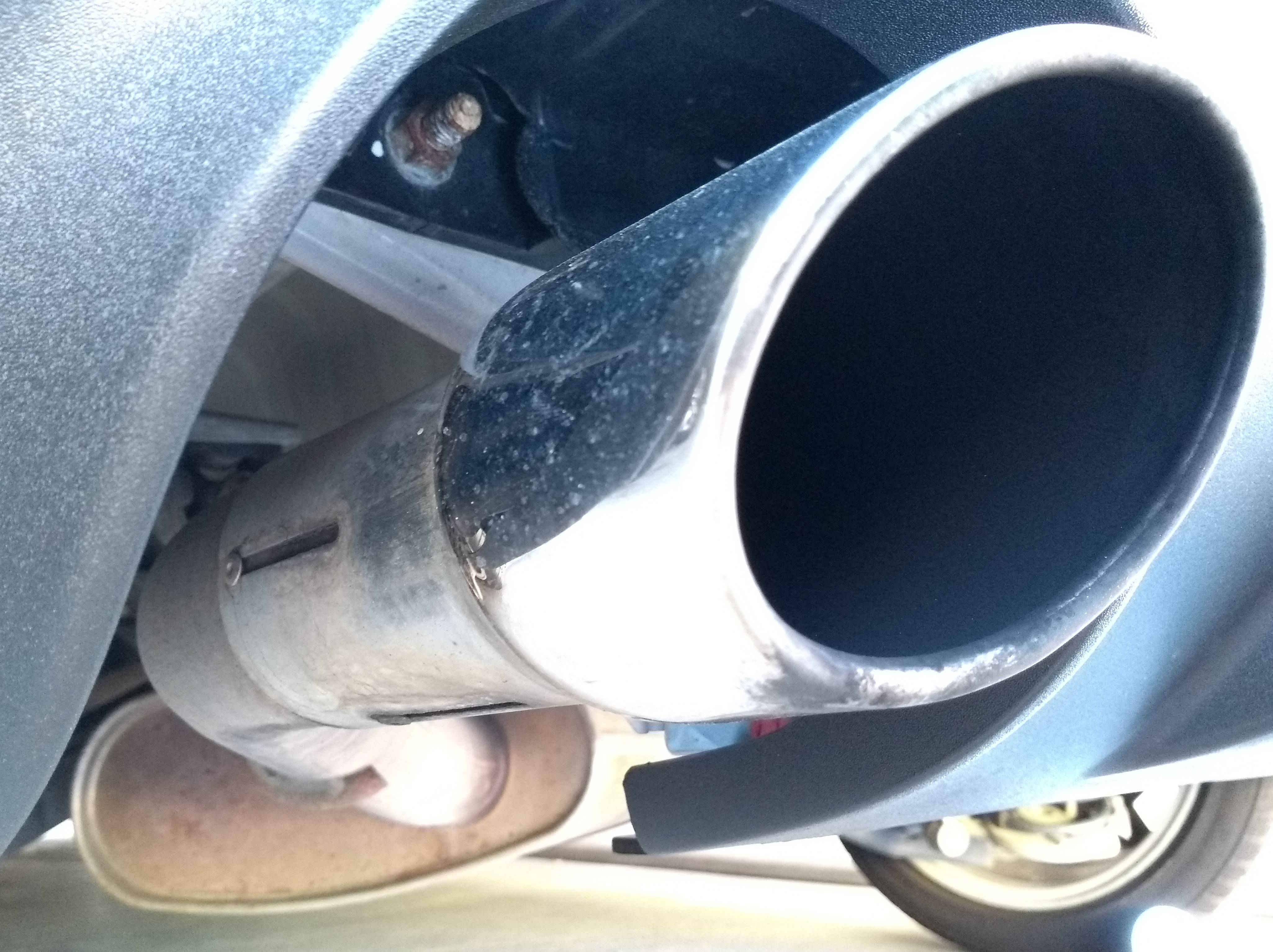

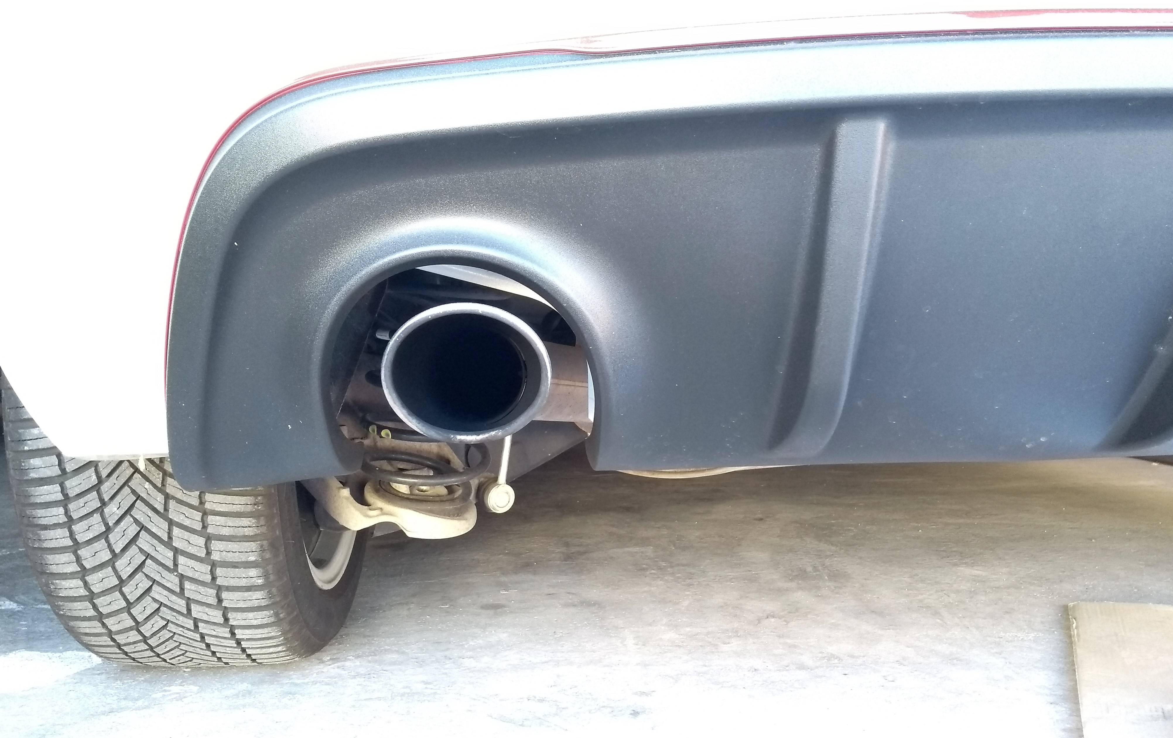

Buonasera a tutti,
vorrei cambiare anch'io il terminale di scarico, attualmente ho quello di serie (super).
Ho notato che l'originale è rivettato, chiedo a chi lo ha già fatto se togliendo la testa del rivetto , questo si stacca o è saldato?
Ho letto che molti di voi ha installto il Simoni RacingTRX/25 ma cosa ne pensate del TRX/20, alternative?
Grazie

Togli i rivetti e viene via.

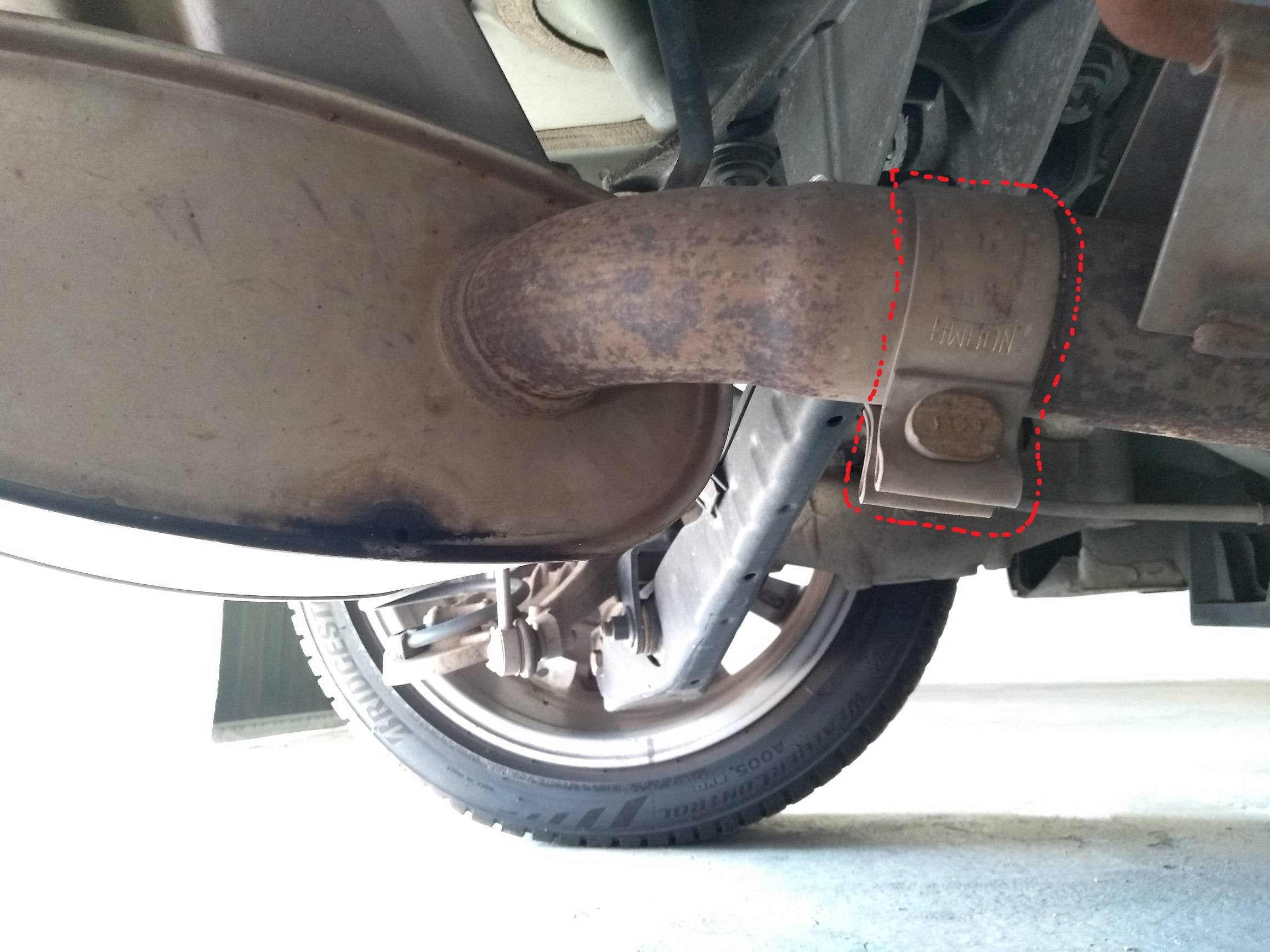

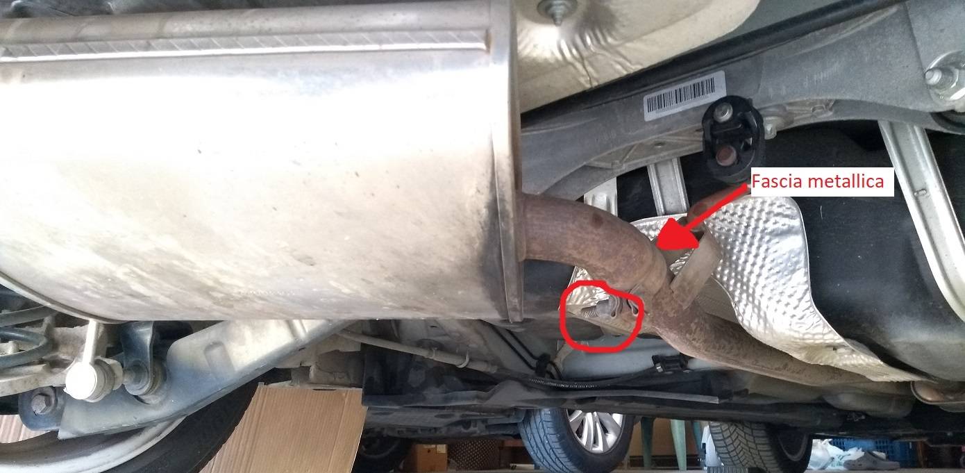

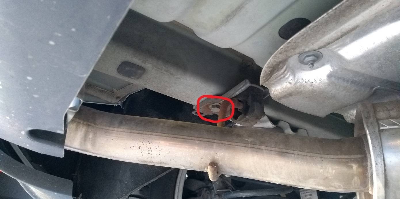

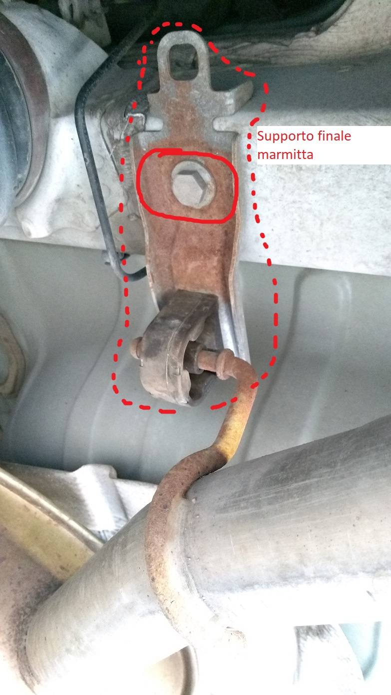

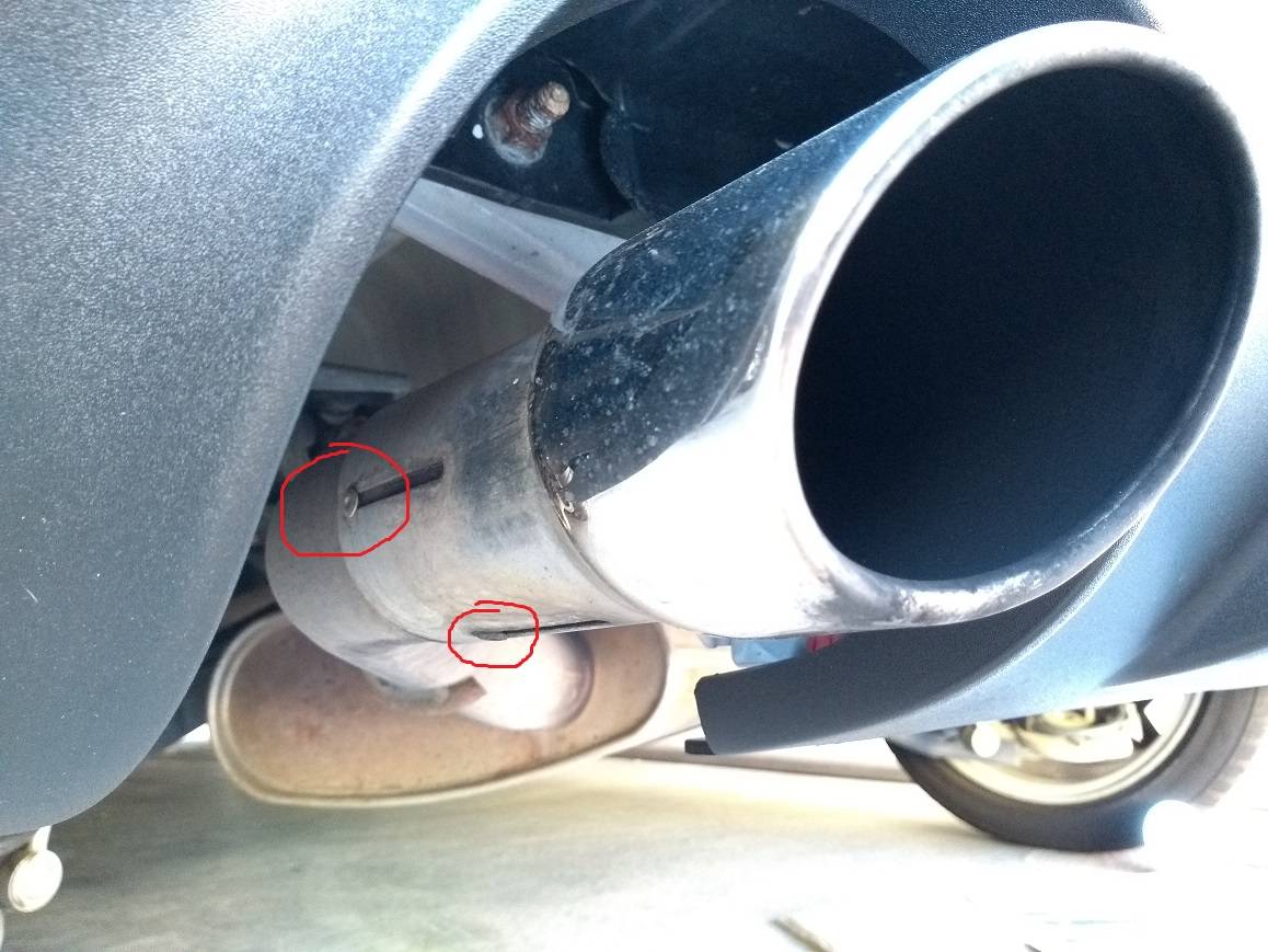

Buongiorno,
siccome devo togliere i rivetti dal terminale di scarico, per cambio terminale, i quali sono veramente ostici da rimuovere non volendo battere con martello e scalpello sto pensando di smotare la marmitta togliendo i bulloni che allego in foto , rompendo i rivetti con il trapano, facendo così un lavoro più delicato e pulito.
Chiedo, gentilmente, se qualcuno ha le coppie di serraggio della fascia metallica che stringe il raccordo tra marmitta e tubo centrale e quella del supporto del gancio finale?
Per il successivo montaggio consigliate la pasta da marmitta?
Ringrazio
