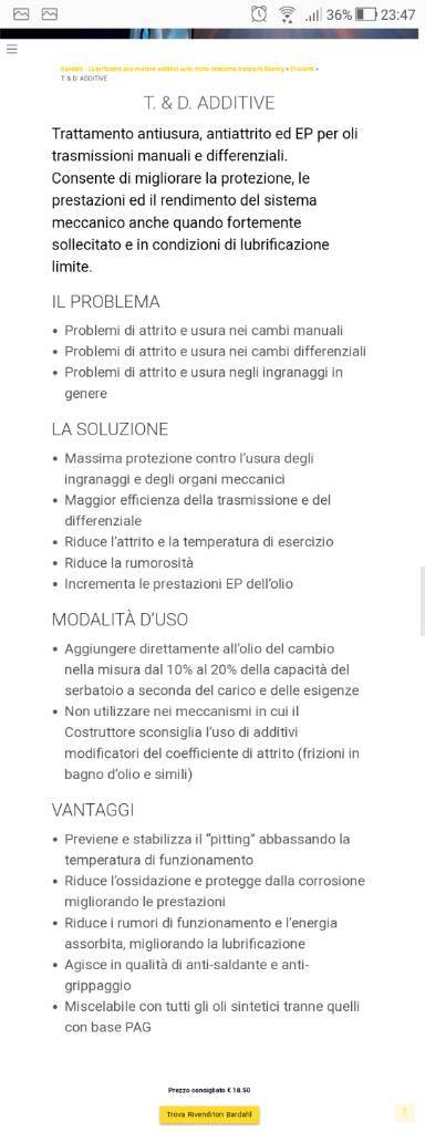

Il bardahl t&d non è adatto per olio con base pag, hai controllato se il motul non lo è?
#15
Il bardahl t&d non è adatto per olio pag, hai controllato se il motul non lo è?
Mah... se lo dici tu [emoji4]
Sent from my BLA-L09 using Club Alfa Italia mobile app
#16
#17
In che senso?
Non hai letto sul tubetto o sul sito?
Lo volevo aggiungere al petronas originale e ho dovuto desistere perché l originale è a base pag.
Guarda a me e stato consigliato da tante persone ma sono stato molto scetico, poi nel forum ce una persona che non ricordo il nome che raccomanda proprio il motul +bardhal t&d, io l'ho provato e per quanto mi riguarda il cambio e migliorato tantissimo mha evidentemente il mio cambio ha qualche problema dentro e va al di la della lubrificazione... Cmq non sono un essperto parlo dopo averlo provato in prima persona.
#18
Dal sito bardahl, ultima riga.
Reazioni: leo_dragomir
#19
Fa na cosa non guardare.
#20
Mai detto che il problema poteva essere dovuto alla miscelazione, ho solo chiesto se sai se il motul sia a base pag, perché alla fine ho cambiato l olio cambio con il motul dtcf e volevo aggiungere l additivo in questione che mi è rimasto inutilizzato.
