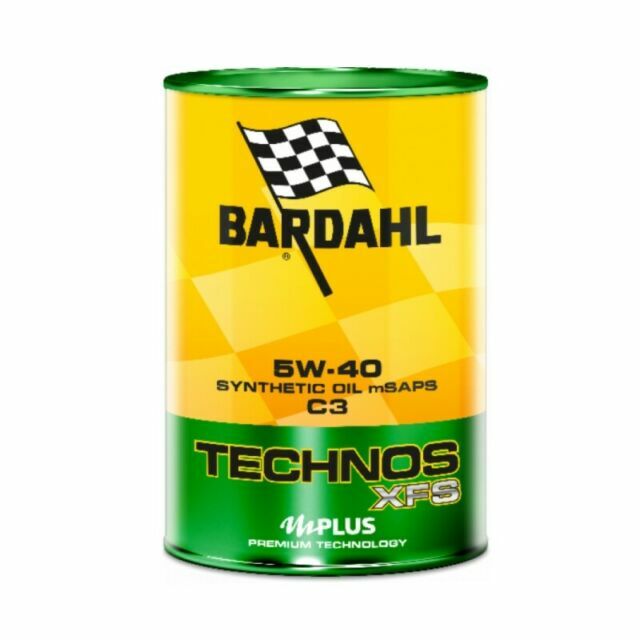

La marca dell'olio e' indifferente quello che conta sono le specifiche e la gradazione: 5W40 Chi è che girava con un 5W30 nel 1750 ??? Ma sei sicuro ???
Bardahl è migliore del motul.

L'olio da prendere è questo qui:

Olio motore Bardhal in alternativa questo va bene? Selenia QV 5W-40

Tutto perfetto. Al tuo posto prenderei il Bardahl anche perché il selenia a 35 euro al litro è vergognoso. Sostanzialmente gli paghi i colori e il disegno sulla latta dell'olio.

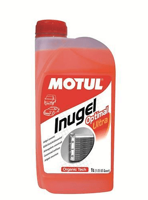

Non so cosa selezionare per il liquido refrigerante e lavavetro. Idem per il filtro carburante.
Lascia stare. Come liquido refrigerante ti consiglio il Motul Inugel ultra rosso. Su autodoc.
Ti servono 7 litri. 4 se lo prendi concentrato da diluire assolutamente in acqua demineralizzata.

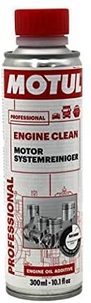

E' consigliabile far un lavaggio del motore prima di cominciare con il nuovo olio? Se si, che prodotto devo far utilizzare al meccanico?
Assolutamente sì.
