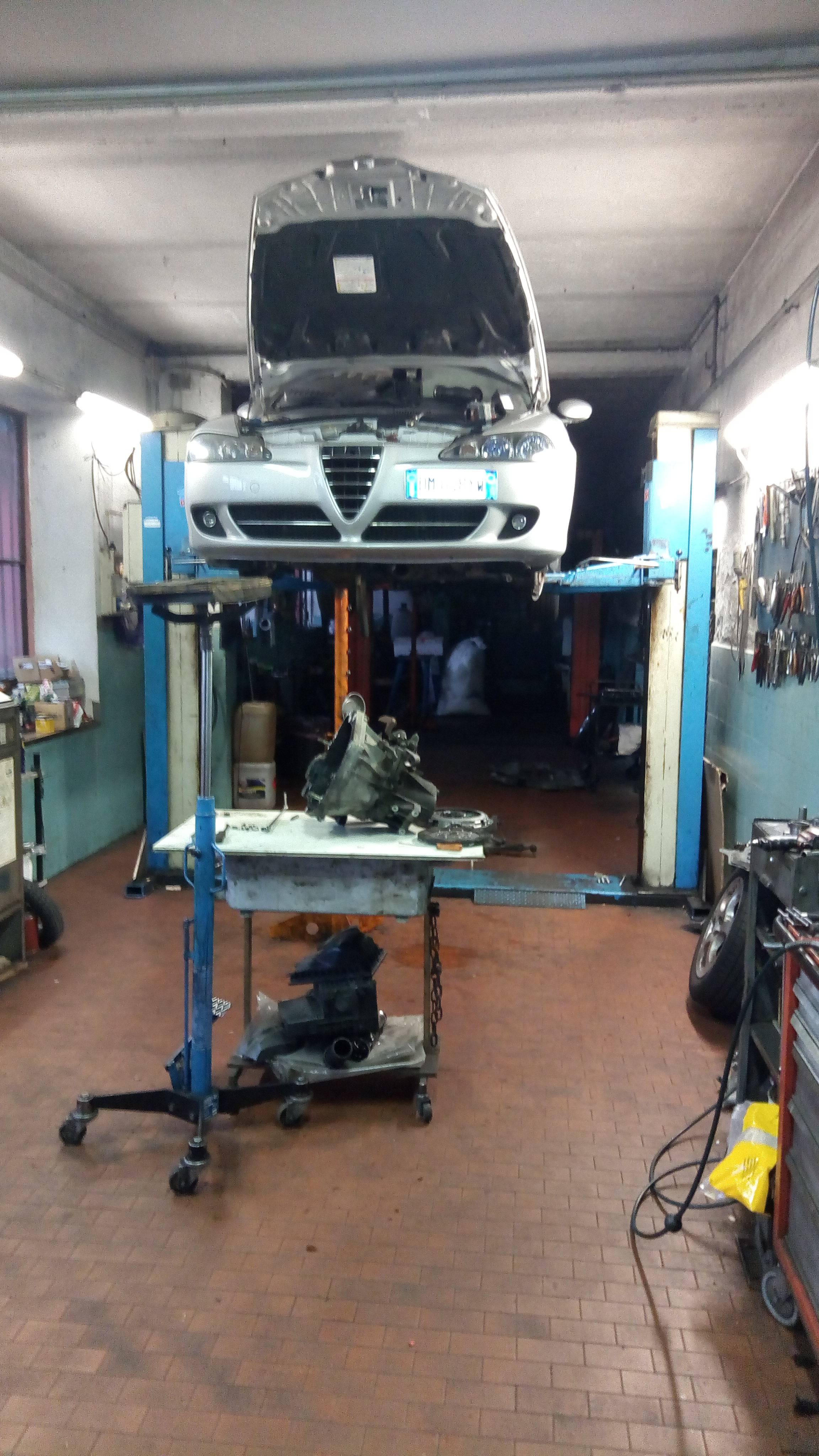

ho un problema al cambio frizione della mito in oggetto
il meccanico mi ha detto che per estrarre il cambio (per sostituire un cuscinetto) e sostituire la frizione il manuale dell'alfa dice che è necessario estrarre il motore in blocco😳
vi risulta? grazie

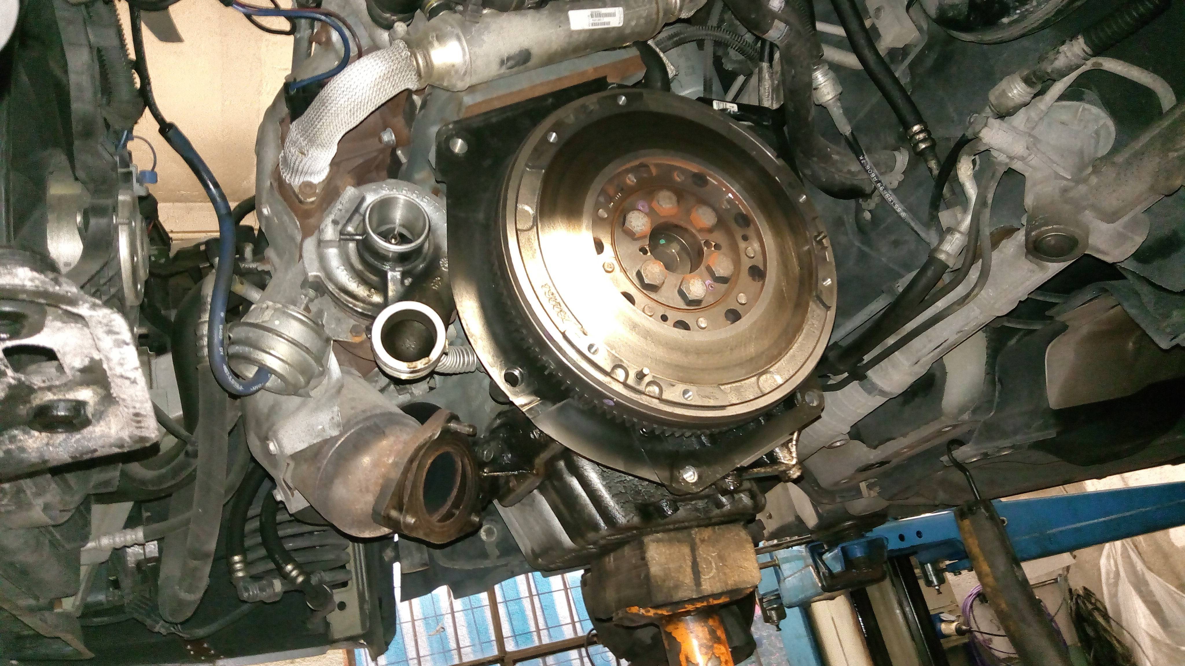

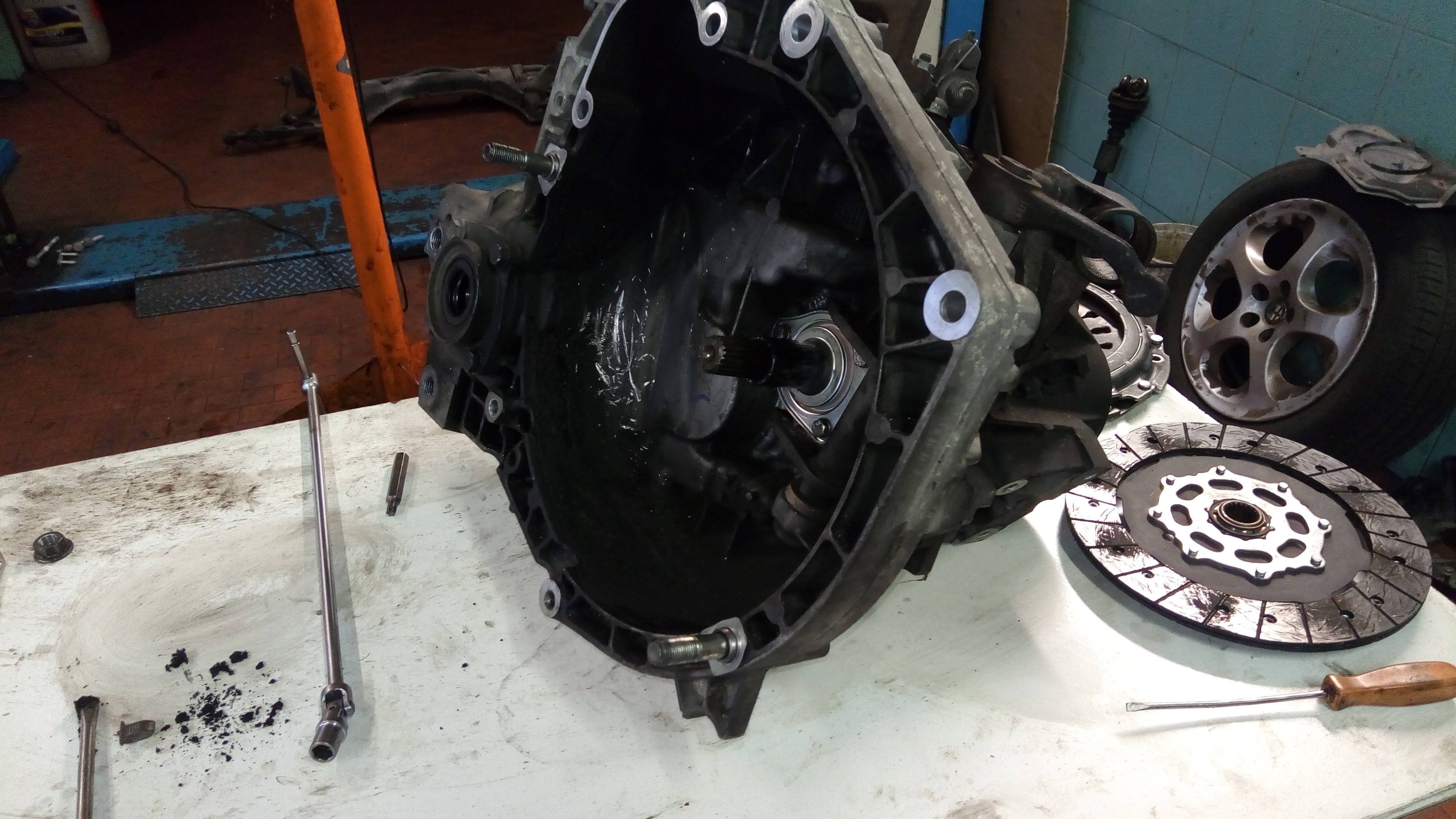

l'ho spiegata male
il meccanico lo conosco
ha scaricato le procedure che trovano su un portale dei meccanici (non ricordo il nome) e la procedura ufficiale fiat dice di estrarre il motore completamente
gli sembra strano anche a lui
che sia così
vedremo mentre farà il lavoro se fiat dice così per convenzione o no

Evidentemente in fiat si sono sbagliati con le Alfa a trazione posteriore.. lì sì che va cavato via motore e cambio in blocco... sui GT, Giulia era così.

per non farsi mancare nulla si è strappato il cavetto per aprire il cofano all'altezza della serratura 😭
