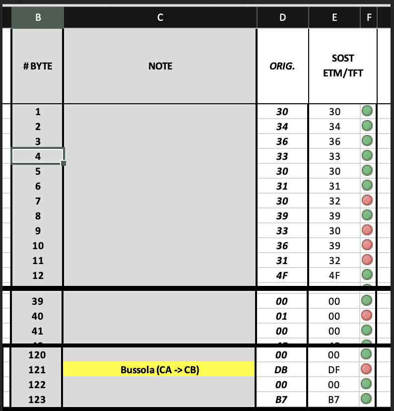

Ho backuppato il mio proxi originale ed in questo excel riporto in rosso le differenze tra il prima ed il dopo (ho ritagliato solo i byte contenenti differenze):
Ho sei coppie di valori che si differenziano rispetto al prima, potrei provare a sovrascriverle rimettendo i valori che avevo prima?
Altra cosa che non mi ritrovo, un amico qui del forum mi aveva indicato alcuni byte da modificare per attivare carplay, ma lui ha giulia ed io stelvio, il byte 121 ad esempio nella sua indica l'attivazione della bussola e dice di modificare da CA a CB, nella mia io prima avevo DB ed ora ho DF .

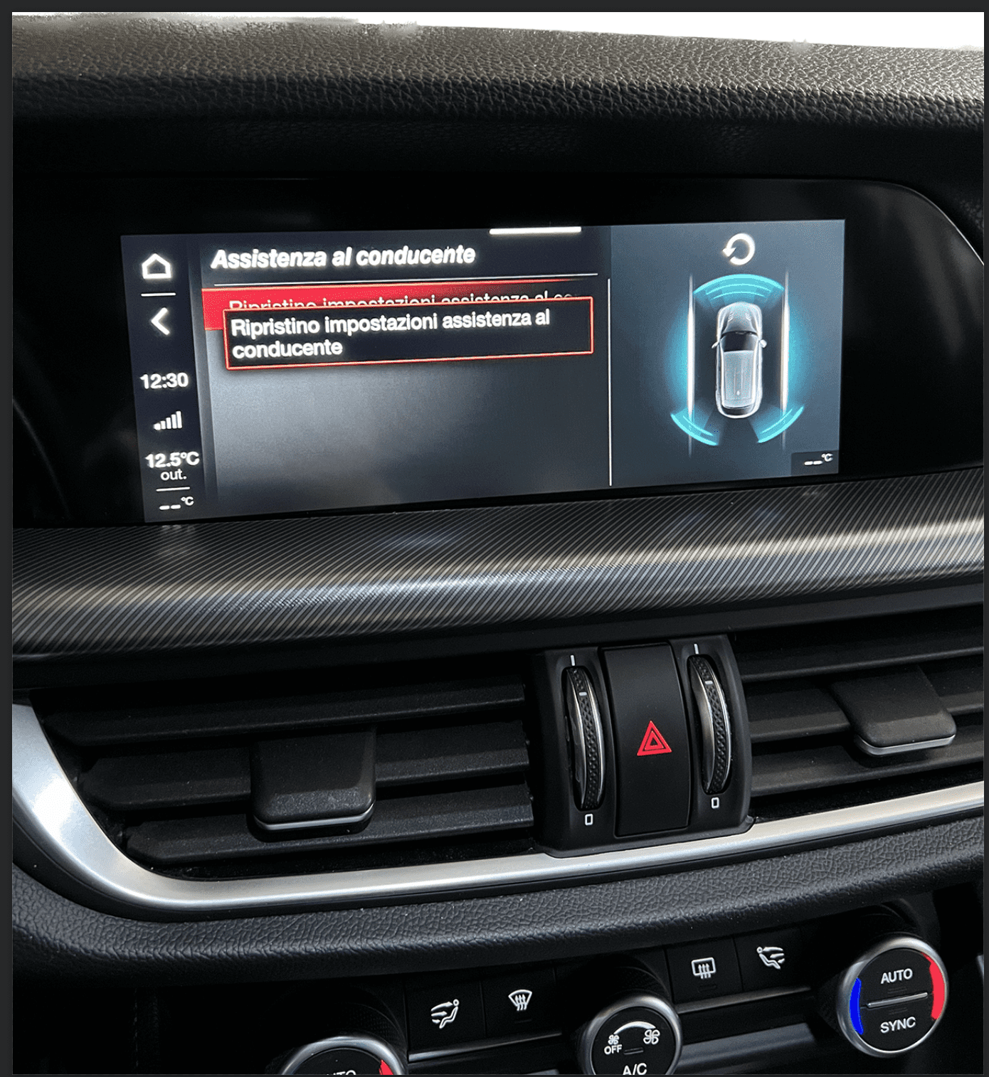

A parte carplay comunque, come scrivevo sopra, sembra manchino le impostazioni di assistenza al conducente:
Infatti nelle scansioni del MES trovo un sacco di errori tra il Quadro Strumenti ed il computer di bordo, magari vi posto i log se qualcuno riesce ad aiutarmi.

Dopo aver fatto questo comunque non mi funzionava ed è stato necessario fare un ulteriore allineamento proxi.
Non ho più messo i miei proxi perché evidentemente i codici erano diversi rispetto al vecchio ETM.
Per vedere correttamente navigatore e carplay le opzioni da abilitare in MultiEcuScan sono:
"Multimedia: Navigation"
"Multimedia: Navigation info repeat"
Entrambe le opzioni le avevo Off, nonostante il mio vecchio ETM aveva navigatore e carplay.
Altra opzione che ho toccato più volte è quella relativa alle porte usb, "Multimedia: External media ports" che originariamente nella mia configurazione era: "Type 5/AUX+2xUSB+SD", un amico elettrauto con la sua diagnosi me lo aveva spostato su "Type 6" che diceva essere l'opzione giusta per carplay; un altro amico che ha fatto la stessa operazione mia, ma con Giulia e che mi ha aiutato tantissimo nella risoluzione dei vari problemi aveva "Type 4", alla fine io per farlo funzionare ho rimesso il mio vecchio Type 5.
Poi Blind Spot, avviso collisione etc, alla fine funzionavano già dal primo giorno.
Ora l'unica cosa che non funziona è il direzionamento dei flussi del climatizzatore (che però funziona solo in automatico), ma questo già lo sapevo, devo sostituire la centralina clima con una MY20 del periodo giusto ed ancora non l'ho trovata.
