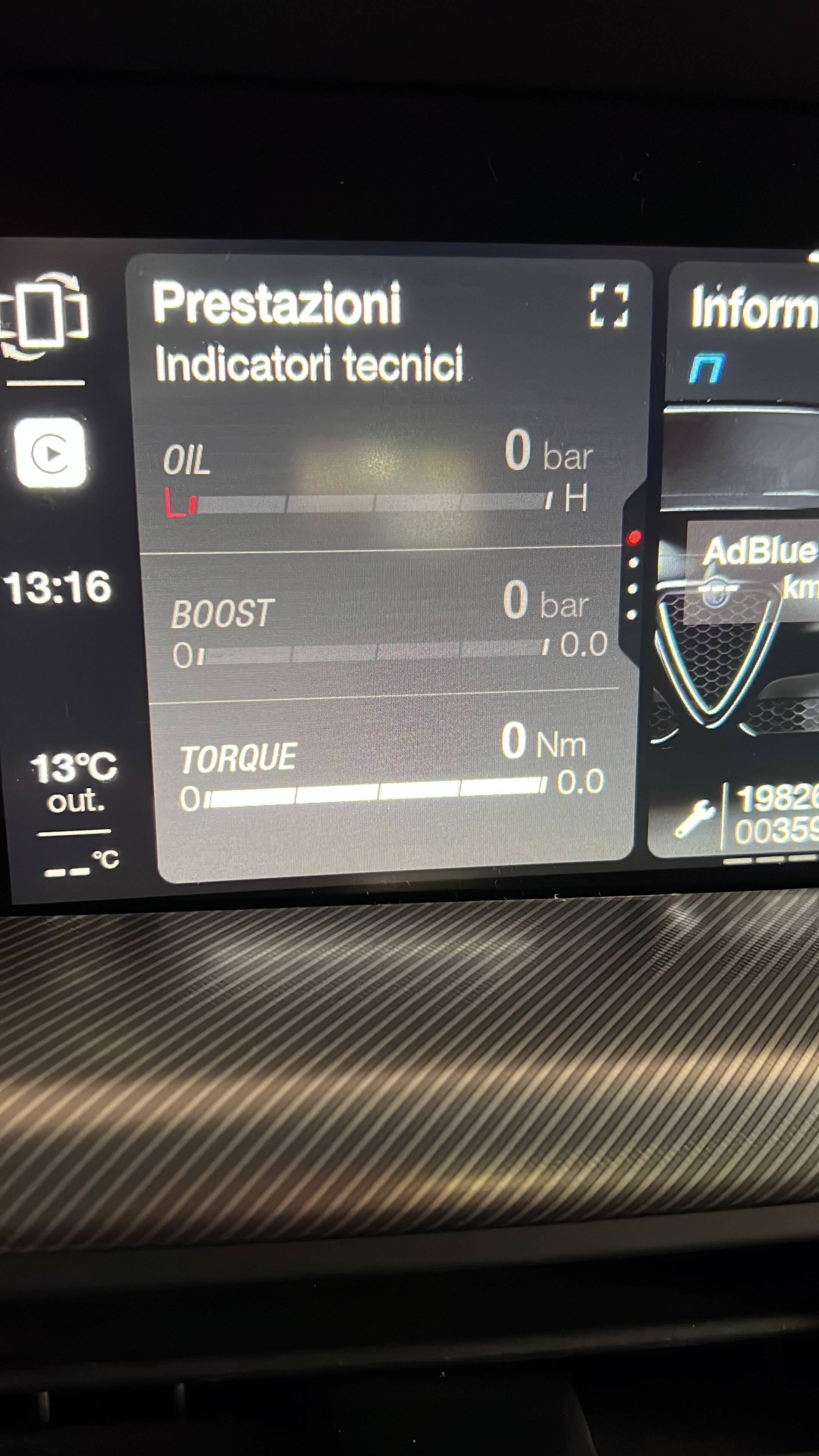

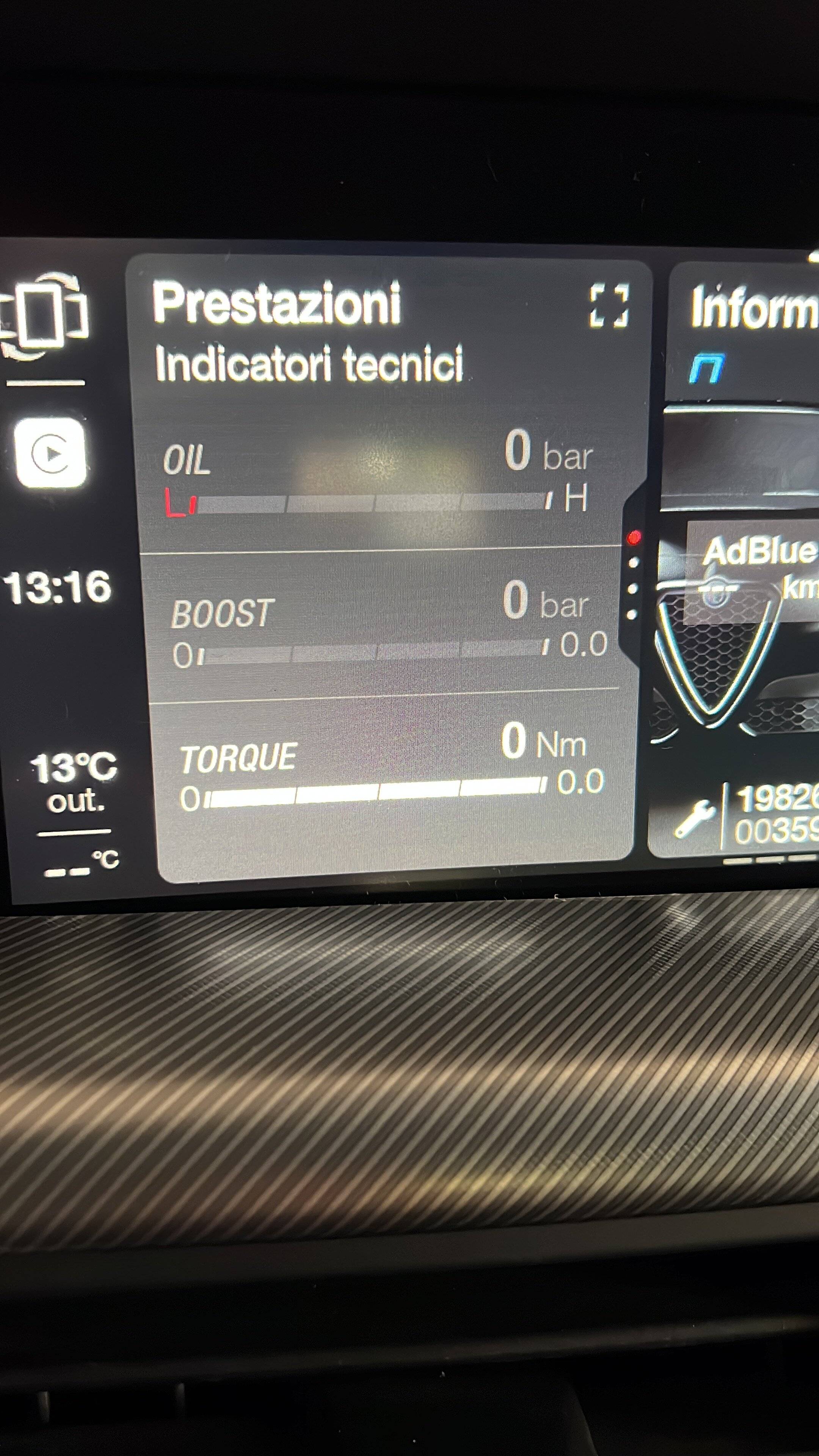

Sì su questo hai ragione, gli stereo di una volta non comunicavano con il body computer per conoscere lo stato della macchina.
Ora dallo schermo puoi visualizzare gli intervalli di manutenzione, vedere il livello dell'olio, la pressione dei pneumatici, e così via, tutto questo funzionava nel vecchio ETM e continua a funzionare anche nel nuovo che ho sostituito.
In aggiunta, nel nuovo ETM si può visualizzare anche la pressione olio, pressione del turbo, ed i valori di coppia in Nm, questi indicatori nel mio specifico caso non funzionano, quindi io credo che gli errori che vedo nel log di MES sono relativi a questi problemi di comunicazione.
Ipotizzo che aggiornando il firmware del body computer questi errori spariranno e gli indicatori a schermo potrebbero funzionare come sulle MY20+, ma onestamente è un tipo di "malfunzionamento" che non mi interessa più di tanto.
Preferisco avere un infotainment più moderno, con touchscreen ed avere gli indicatori del turbo fermi, che avere il vecchio sistema dove tanto gli stessi indicatori non erano proprio presenti...
Per chiarezza, mi riferisco a questi indicatori:
Visualizza allegato 246531

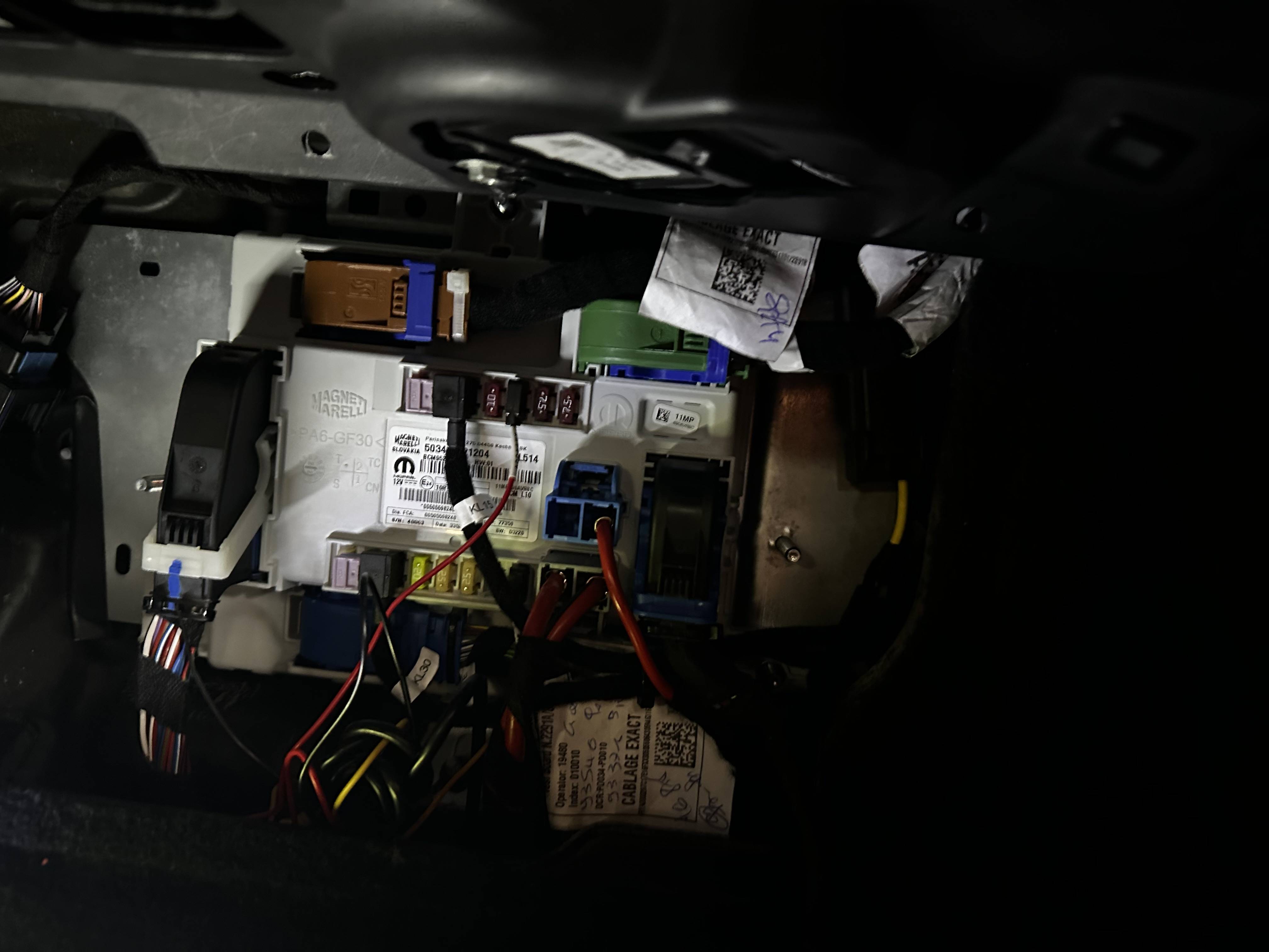

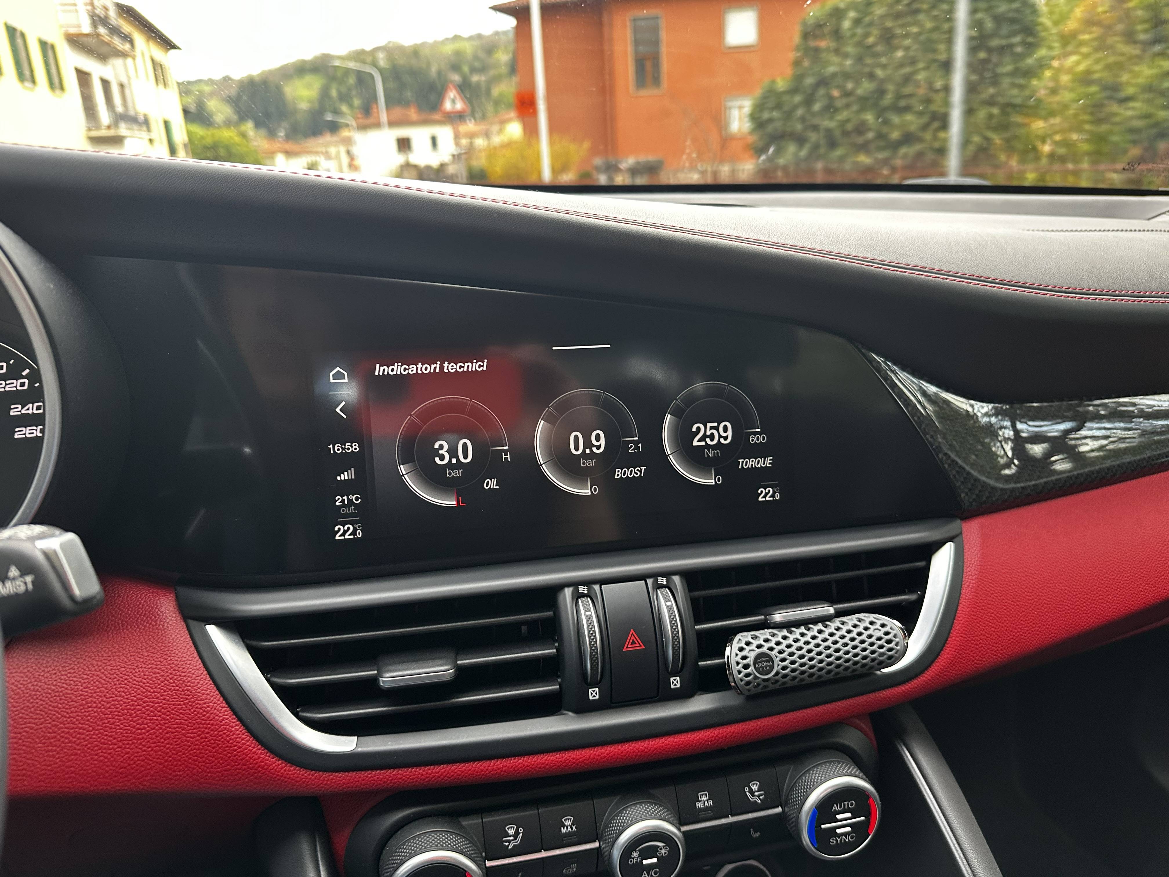

Il body va sostituito con il my20, non è possibile aggiornare i precedenti con il nuovo software, perché è diverso anche l’hardware, devi preoccuparti un nuovo body scrivere vin e proxy (anche solo una parte, poi copi e incolli la tua) a banco, devi installarlo in auto, e dopo aver ricopiato la tua proxy va scritto il PIN code della Chiave della centralina RFH sul body ( operazione non semplicissima).
Funzionano i manometri la ricarica wireless, poi con upgrade telecamera e radar il riconoscimento dei segnali stradali.
