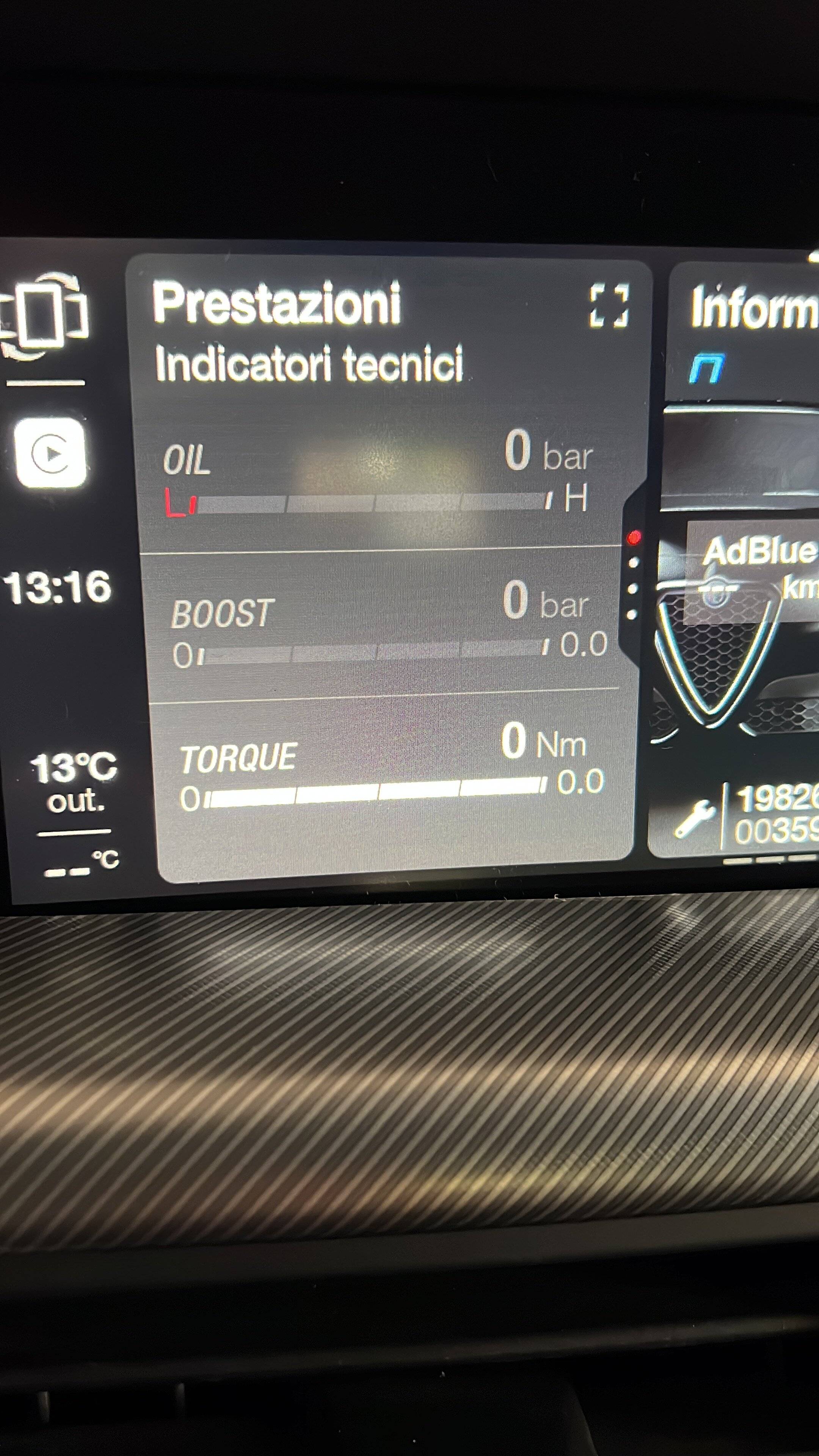

Ora dallo schermo puoi visualizzare gli intervalli di manutenzione, vedere il livello dell'olio, la pressione dei pneumatici, e così via, tutto questo funzionava nel vecchio ETM e continua a funzionare anche nel nuovo che ho sostituito.
In aggiunta, nel nuovo ETM si può visualizzare anche la pressione olio, pressione del turbo, ed i valori di coppia in Nm, questi indicatori nel mio specifico caso non funzionano, quindi io credo che gli errori che vedo nel log di MES sono relativi a questi problemi di comunicazione.
Ipotizzo che aggiornando il firmware del body computer questi errori spariranno e gli indicatori a schermo potrebbero funzionare come sulle MY20+, ma onestamente è un tipo di "malfunzionamento" che non mi interessa più di tanto.
Preferisco avere un infotainment più moderno, con touchscreen ed avere gli indicatori del turbo fermi, che avere il vecchio sistema dove tanto gli stessi indicatori non erano proprio presenti...
Per chiarezza, mi riferisco a questi indicatori:

Stavo pensando tra di me, alla fine l'ETM MY20 legge quei tre parametri dalla linea CAN, e chi ce li scrive? probabilmente li scrive direttamente il body computer, il mio essendo un MY19 non li contempla e quindi l'ETM non se li trova e non li mostra.
Ma se nella linea CAN quei dati sono comunque leggibili in qualche modo tramite un adattatore OBD, magari adottando un'altra formula o semplicemente un'altro nome e li rimappiamo con i nomi e valori nuovi che sono usati nelle MY20, potrebbero funzionare anche nei modelli vecchi, senza cambiare il Body?
Si potrebbe sviluppare un affarino che legge i dati vecchi e li traduce nei dati nuovi, così i cosiddetti Indicatori Tecnici ritornerebbero a funzionare, ovviamente è da fare qualcosa di custom, io avrei anche le competenze per fare una cosa del genere, ma dovrei conoscere i valori delle nuove MY20 per poterlo fare.
Per quanto riguarda il discorso Aggiornamenti, non me parliamo, io aggiornerei anche il tostapane, mentre le officine sono restie a fare qualunque tipo di aggiornamento, infatti non ci penso proprio di portargli il mio body per farlo aggiornare, piuttosto ne recupero uno da una MY20 demolita.

Ma infatti io non ci penso proprio a cambiare il BC per due grafici.
Se quel segnale è comunque presente nella linea can, magari sotto altri parametri (se apri un diagnostico trovi centinaia di parametri da leggere, ecco forse uno di quelli è preposto alle funzioni dei due manettini che sono spenti).
Si potrebbero leggere i vecchi segnali e sparare nella linea can quelli nuovi, così l'etm li legge e stiamo a posto.
Però c'è da capire intanto se i segnali ci sono, poi se si può scrivere o meno un segnale nella linea can (non ne ho proprio idea) e quali sono i nuovi.
Se queste tre cose si risolvono ci vuole poco a sviluppare un piccolo computerino collegato alla presa obd che traduce il tutto e costerebbe anche pochi euro.
