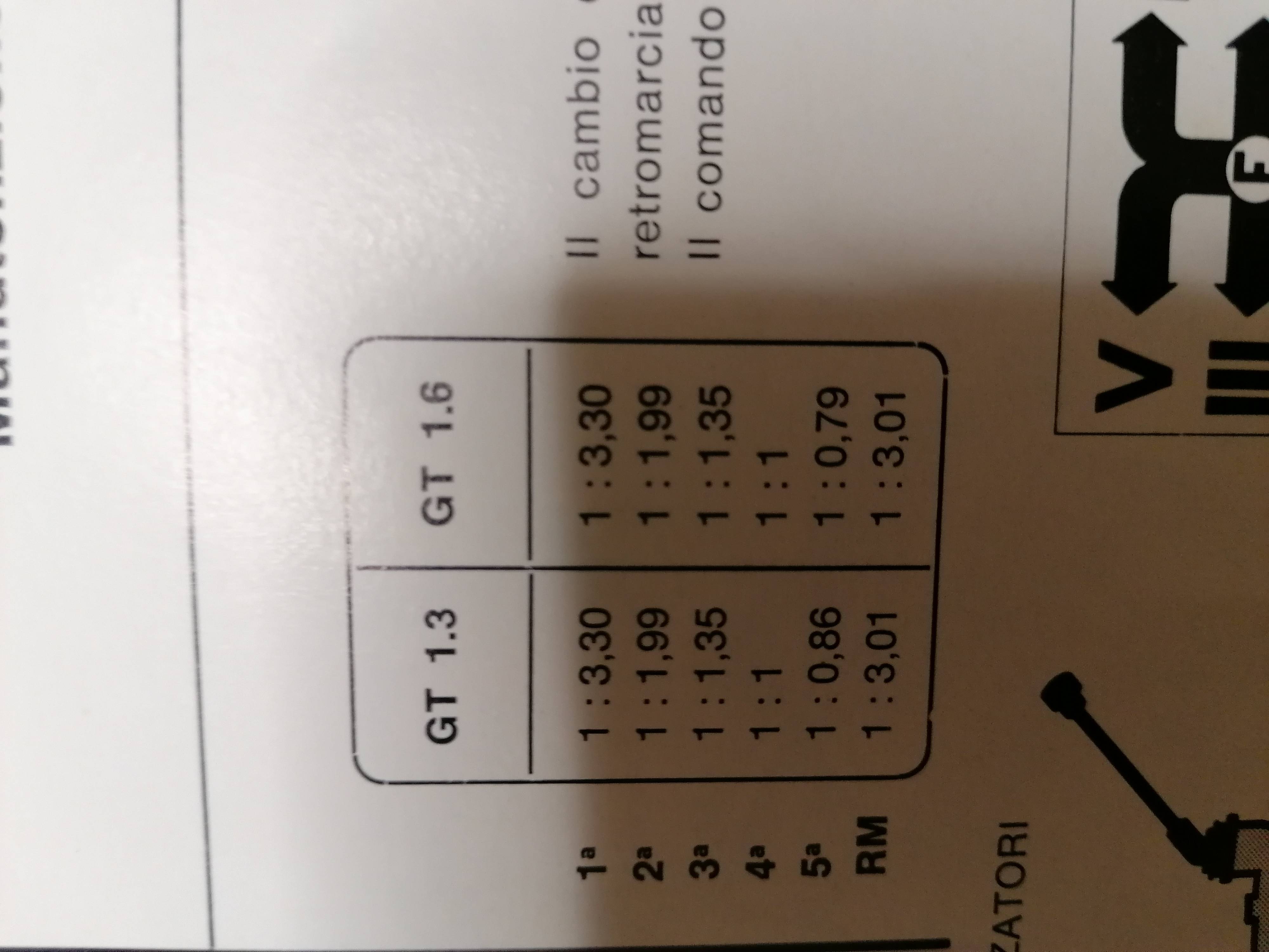

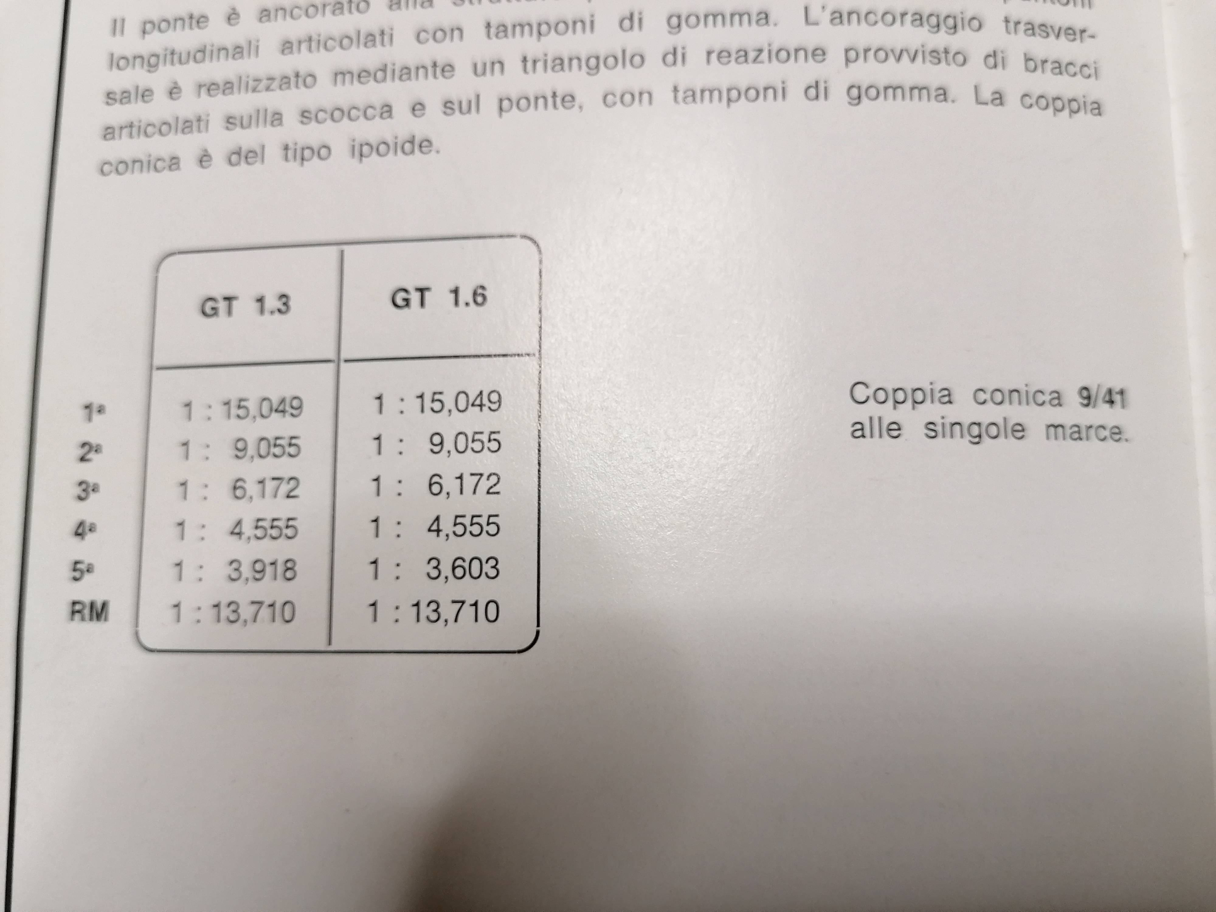

Buongiorno a tutti sono nuovo iscritto e chiedo se qualcuno sa con certezza se i rapporti del cambio giulia super 1.3 5 marce è uguale al 1.6 dovendolo sostituire e avendo trovato un ottimo 1.3.
Grazie
I rapporti del cambio sono uguali fino alla 4" la 5" è più lunga. Se il motore é a posto penso non abbia problemi con il cambio 1.6. Perdi qualche cosa nel sorpasso in 5 "
La tabella è riferita al gt ma sono uguali alla berlina.
Allego tabella
