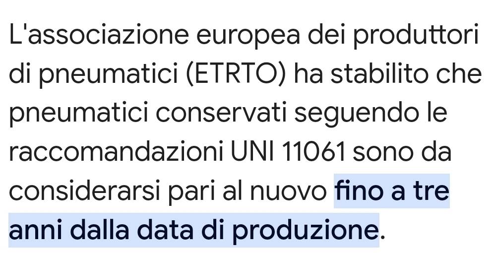

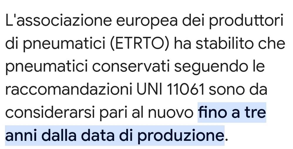

dot 4523 non è assolutamente vecchio...hanno un anno di vita...vai tranquillo
