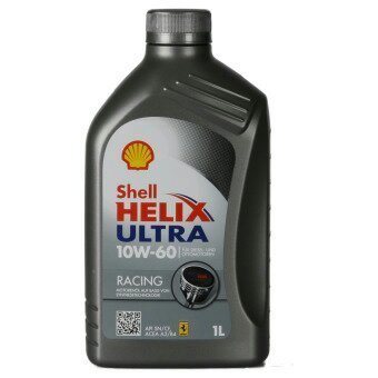

Per i rabbocchi quale tipologia d'olio stai usando? Visto il consumo esagerato ti consiglio di cambiare l'olio ed utilizzare lo Shell 10W-60, lo si trova on-line spedito dalla GERMANIA a 6 euro al litro.
Poi fammi sapere se noti un consumo ancora elevato.

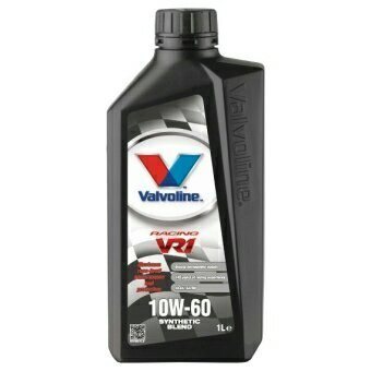

Oppure il Valvoline VR1 10W-60

Prova pure a mettere lo Shell 10W60 ma ti accorgerai che il consumo non cambia sostanzialmente...

Kormrider allora , visto che il selenia 20 k costa ed è di un' altra gradazione vedro' di usare l'olio da te consigliato per il prossimo cambio.
