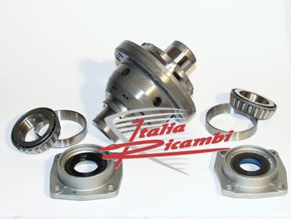

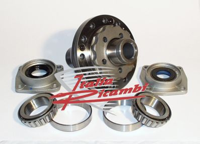

aiutarti nel senso che l'unico che si riesce a trovare è questo:
Sperrdifferenzial Q2 Alfa Romeo 147, GT, 156, 166, GTV, Spider - Alfa Romeo Ersatzteile - Italia Ricambi
Il differenziale dis olito si rompe su queste motorizzazioni quando si disinserisce il controi straordinarillo elettronico di potenza, praticamente hai una gomma che patina sempre e l'altra non traina, col Q2 risolvi però se hai il piede pesante in uscita di curva potresti usare anche gomme semi-slick, non sono un fenomeno sul bagnato, ma sul asciutto hai molto più grip da non far patinare la gomma facendo i straordinari il differenziale
Il differenziale dis olito si rompe su queste motorizzazioni quando si disinserisce il controllo elettronico di potenza, praticamente hai una gomma che patina sempre e l'altra non traina, col Q2 risolvi però se hai il piede pesante in uscita di curva potresti usare anche gomme semi-slick, non sono un fenomeno sul bagnato, ma sul asciutto hai molto più grip da non far patinare la gomma facendo i straordinari il differenziale

non proprio, chi la usa su pista ha avuto lo stesso problema anche non tirandoci, non hai la sensibilità da sentire quando quella interna patina e ti giochi il differenziale, alcuni lo aprono proprio...
Ci vorebbe anche olio specifico, molto denso che alle alte temperature non crei murcia, più additivo ceramico, almeno conservi i denti delle rispettive corone
in pista.. con le strade sconnesse che abbiamo in italia te lo giochi facendo le partenze alla F&F
Si... e il cambio? Questo da solo costa 1000 euro... e per il cambio + differenziale originale (nuovo) mi hanno chiesto 1800 euro. Voliamo bassi. :D
