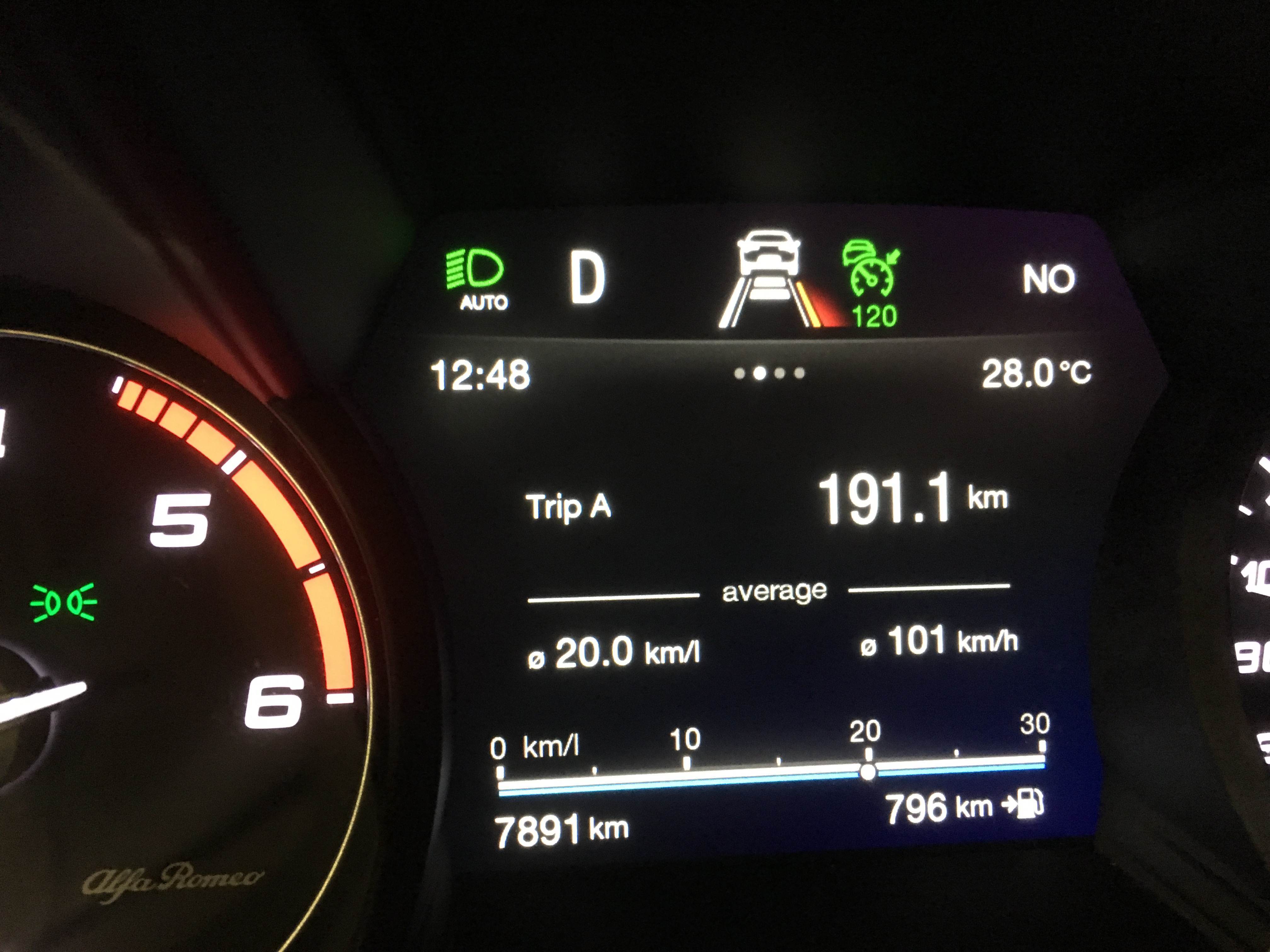

Hai il il display con questa grafica?
Visualizza allegato 195321
Oppure hai il vecchio senza i pallini davanti ai valori?
Quella senza pallini. Ma io non ho ricevuto il richiamo, ho solo aggiornato l’infotainment della radio perché si riavviava
Reactions: Piezio77
Allora non hai l'ultima versione di BC
lo so, infatti ho parlato solo di infotainment non di body computer.
Probabilmente con questo richiamo e l'ultima versione di Body computer hanno cambiato politica e mostrano i km residui anche sotto i 50km.
