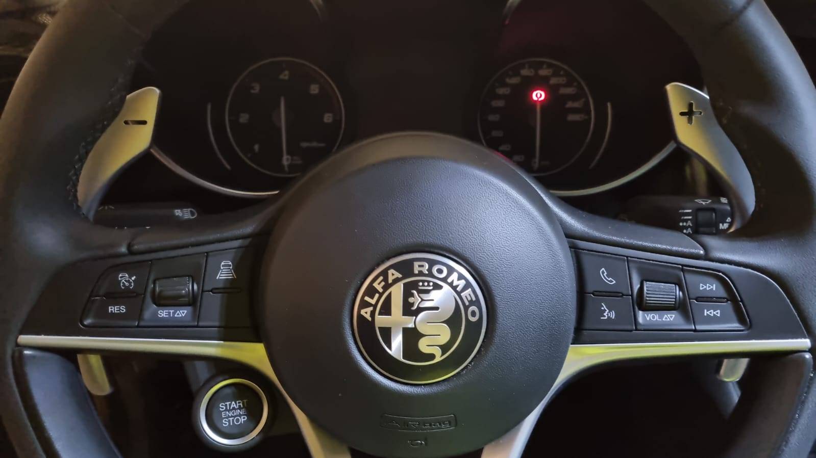

intanto per tirarmi su il morale... ho fatto spuntare 2 orecchie in alluminio dietro al volante
#417
Fatto benissimo,sono pratiche ma soprattutto bellissime
Si... Confermo che in questi gg mi trovo ad usarle spesso anche solo per accelerare meglio in situazioni dove di suo l'auto tende a tenere un rapporto molto lungo che imporrebbe di schiacciare un po troppo per farla scalare da sola.
Con i paddle anticipo io la scalata e riesco ad accelerare dolcemente. Vediamo se influirà anche sui consumi. E poi va beh... Son bellissime e montate direttamente dal concessionario come accessorio quindi son sereno anche da quel punto di vista
#418
Concessionario ufficiale alfa? Mi pare strano.., nessuno sul forum ha avuto tale possibilità
#420
Ah ottimo, magari informo la mia concessionaria di fiducia qui a Catania… però il problema che segnalavano alcuni é il fatto che negli archivi di alfa Romeo dove sono riportati gli optional ufficiali della vettura non può essere inserito l’optional delle palette e quindi quando l’officina fa un aggiornamento ufficiale si rischia che disabiliti le palette… per questo é piuttosto singolare che effettuino una modifica che non può essere riportata nel database ufficiale Alfa Romeo
