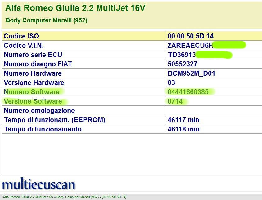

Ritirata auto ora, tutto OK. Controllato con MES e numero e versione SW del Body Computer corrispondono a quelli aggiornati. Però credo sia stato aggiornato solo quello e nient'altro.
Ma come controllare la versione del body ?
#76
Con Multiecuscan è semplicissimo, appaiono tutti i dati sulla prima schermata quando ci si collega al Body Computer.
Questa schermata è di prima dell'aggiornamento. Dopo il numero SW è diventato 04441660390 e la versione SW 724, come da richiamo!
