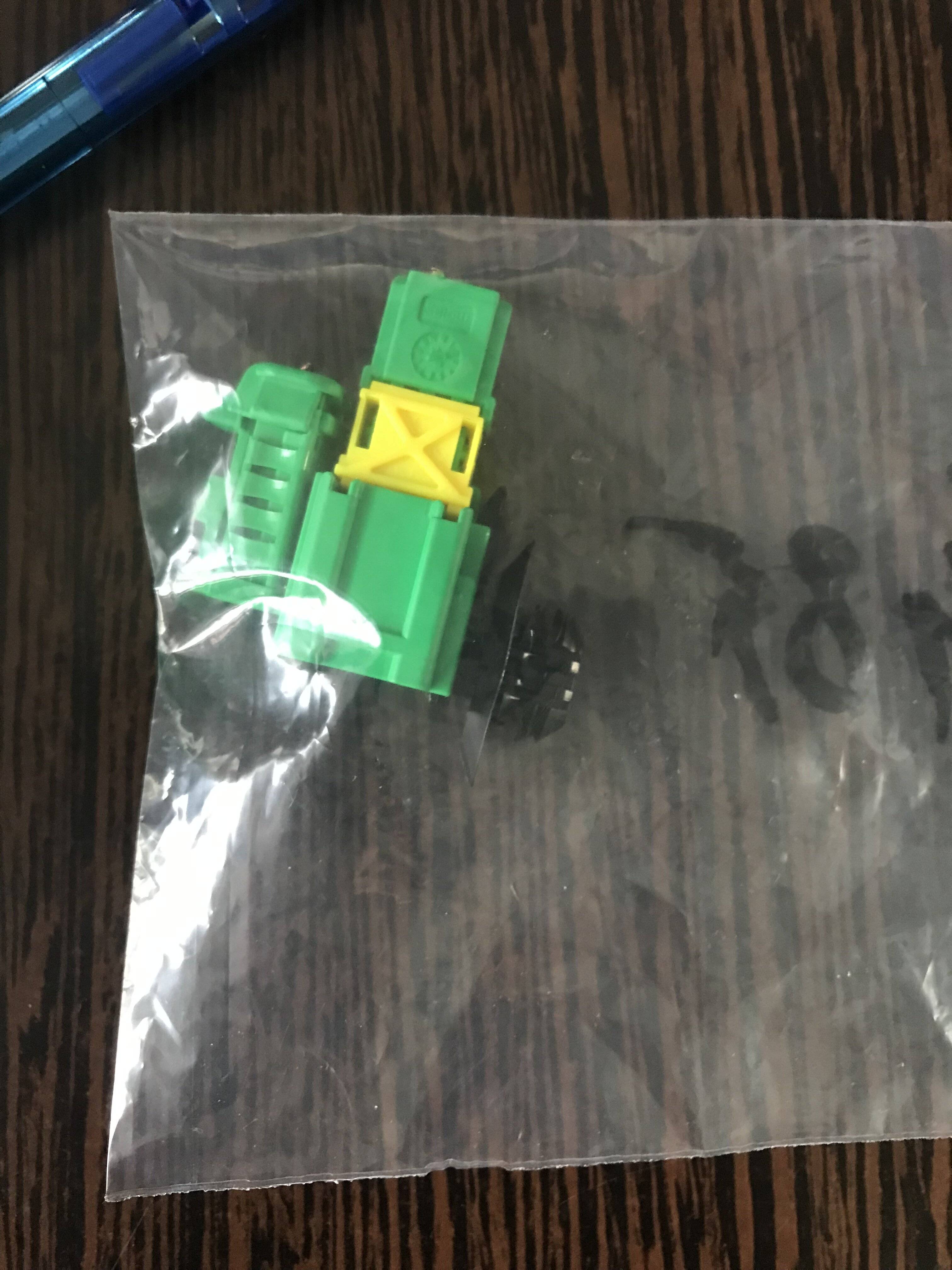

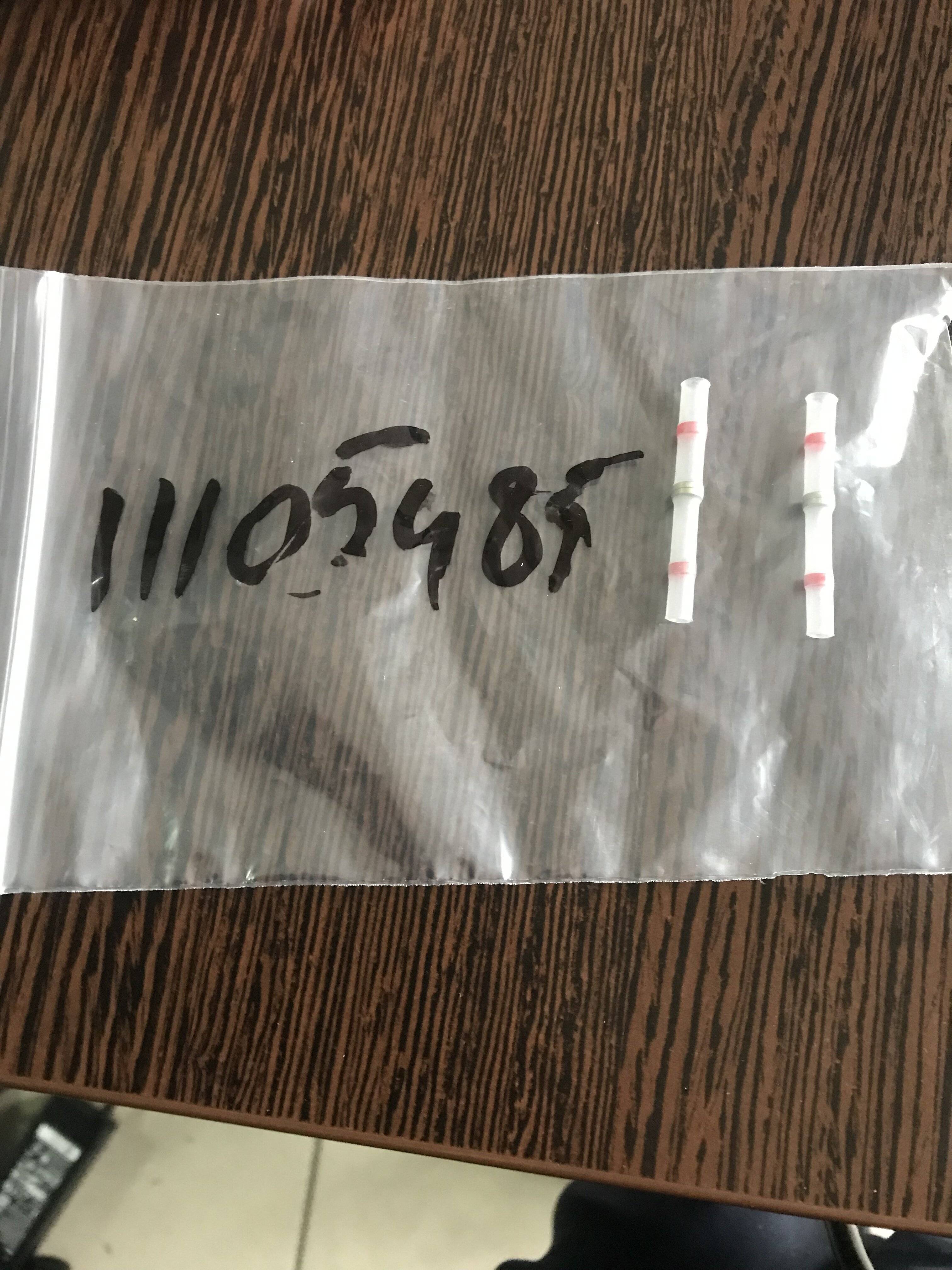

Eseguita oggi la campagna, 1 ora circa di intervento. Si sgancia il sedile passeggero delle sole viti posteriori in modo che si possa ribaltare in avanti la seduta, e si levano dei connettori bypassandoli e proteggendo la nuova connessione con 2 tubicini. Vi allego le foto dei connettori rimossi e dei tubicini inseriti.
La campagna e’ per Stelvio Giulia e fiat 500, da quello che ho capito per tutte dal 2017 al 2023
