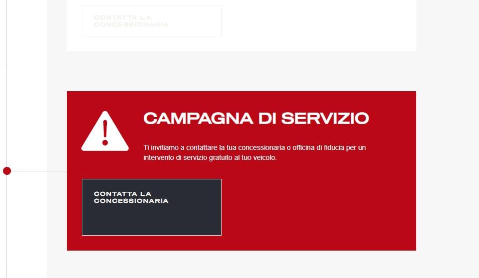

Buongiorno, ho visto nel diario di bordo di my alfa connect che è presente una campagna di servizio per la mia Stelvio 280 CV immatricolata nel luglio 2024, qualcuno ha idea di cosa possa essere?
Ho tentato di contattare il concessionario ma per ora nessuna risposta in quanto è attivo solo il centralino automatico.......

Sono riuscito a contattare il concessionario e mi hanno detto attraverso il numero di targa che si tratta di un aggiornamento della centralina del motore (benzina 280CV luglio 2024), qualcuno lo ha già fatto e sa in che cosa consiste?

Comparsa anche a me, Stelvio 280cv, my 23. Mercoledi passo a sentire in concessionaria.

Vediamo se la tua concessionaria ti darà qualche spiegazione aggiuntiva circa i miglioramenti dell'aggiornamento........
#7
Ho parlato al telefono con la concessionaria: numero campagna e’ 6938, si tratta di un update al software della centralina, non so per quale scopo.
Lunedì ho l’appuntamento, vedrò di capire meglio. Vi tengo informati.

Vi aggiorno: fatto update alla centralina, durata 1,5 ore.
L’aggiornamento serve per eliminare eventuali falsi allarmi di accensione spia motore.
Per Stelvio 280 cv produzione da feb23 a ott24 con un certo numero di vin. Purtroppo non mi han lasciato dí fare una foto al documento della campagna
