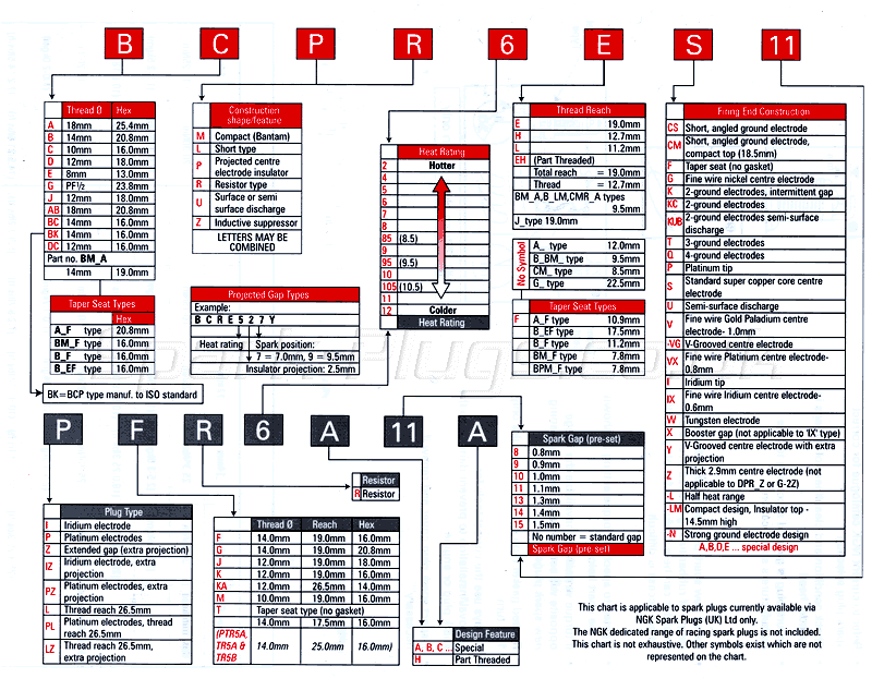

Veniamo al punto: candele Golden lodge 25 hl, da quel che so sono quelle che alfa romeo montava di serie sui motori boxer, passo M14x1.25 lunghezza 19mm grado termico 7 (in riferimento a NGK).
La cross reference chart mostra come alternativa le bp7es..
Io onestamente, per quel poco che conosco in materia le reputo oltre che obsolete, inadatte allo scopo.
Primo perchè estremamente datate come tecnologià applicata, direi 20 anni indietro rispetto alle golden lodge;
Secondo perchè, come da sigla, prive di funzione resistiva e quindi sui motori iniezione genera interferenze al corretto funzionamento della centralina elettronica.
Ora NGK per M14x1.25 lunghezza 19mm con grado termico equivalente, produce le BKR7EQUP,

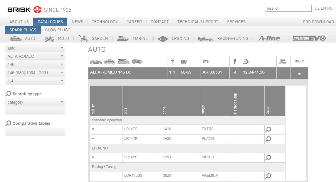

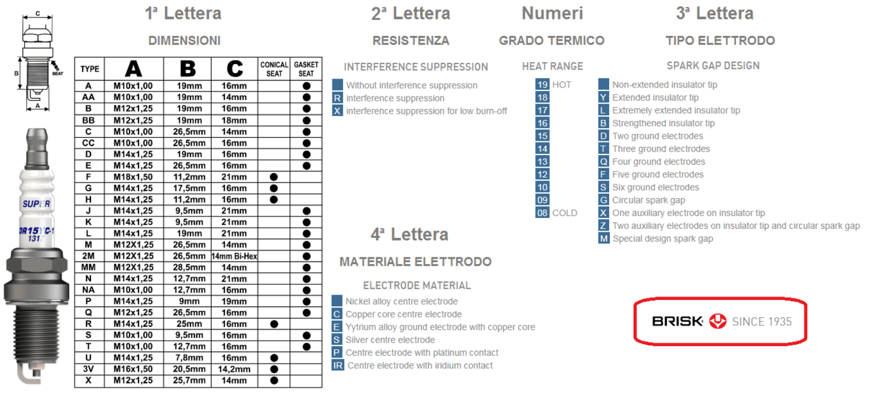

Ho trovato una valida alternativa alle NGK prodotta in Europa e con lo stesso sistema di funzionamento, ossia ad effetto di campo, con 4 elettrodi di massa.
Sono le Brisk (made in PRC) con codice LOR14LGS.
N.b.: la tabella che vi mostro è un compound di informazioni prese direttamente dal sito Brisk, che per maggior chiarezza posto come unica tabella,
in realtà sul sito brisk è divisa in sezioni.
A voi i commenti.

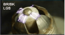

Le candele Brisk in funzione con il simulatore di funzionamento elettrico.
Ho trovato vicino casa da un rivenditore le ngk bp6s anziché le 7...un grado più calde, per 13€ le prendo.
La p rispetto alle b7es stá per la maggior lunghezza dell'elettrodo mi sembra di aver capito, sul boxer si rischia qualcosa?
