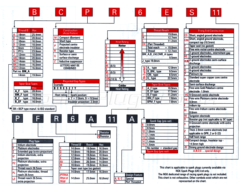

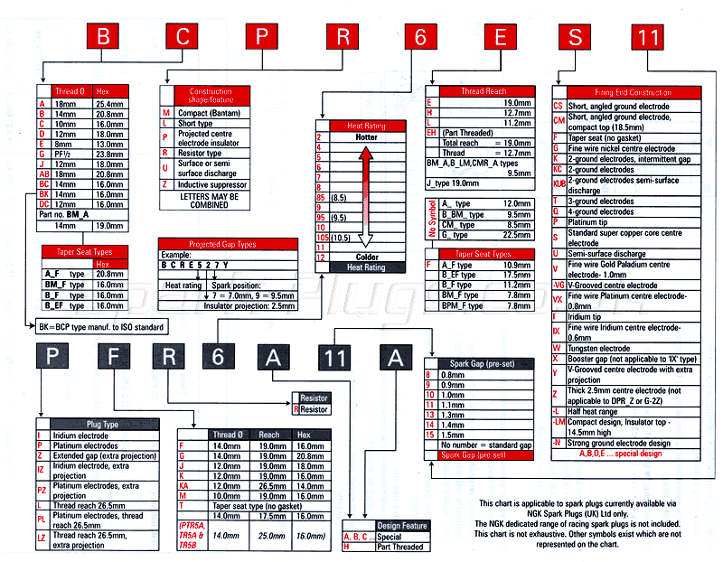

Veniamo al punto: candele Golden lodge 25 hl, da quel che so sono quelle che alfa romeo montava di serie sui motori boxer, passo M14x1.25 lunghezza 19mm grado termico 7 (in riferimento a NGK).
La cross reference chart mostra come alternativa le bp7es..
Visualizza allegato 182898
Io onestamente, per quel poco che conosco in materia le reputo oltre che obsolete, inadatte allo scopo.

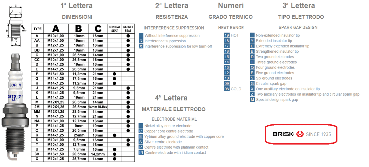

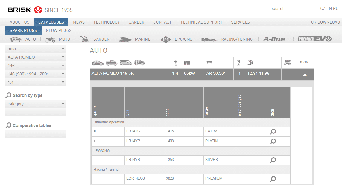

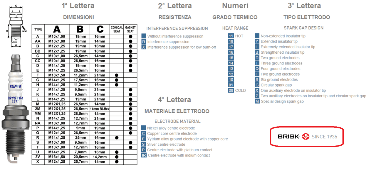

Ho trovato una valida alternativa alle NGK prodotta in Europa e con lo stesso sistema di funzionamento, ossia ad effetto di campo, con 4 elettrodi di massa.
Sono le Brisk (made in PRC) con codice LOR14LGS.
Visualizza allegato 182899
N.b.: la tabella che vi mostro è un compound di informazioni prese direttamente dal sito Brisk, che per maggior chiarezza posto come unica tabella,
in realtà sul sito brisk è divisa in sezioni.
Visualizza allegato 182900
A voi i commenti.
