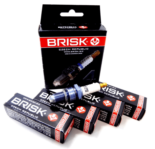

Ho trovato una valida alternativa alle NGK prodotta in Europa e con lo stesso sistema di funzionamento, ossia ad effetto di campo, con 4 elettrodi di massa.
Sono le Brisk (made in PRC) con codice LOR14LGS.
Visualizza allegato 182899
N.b.: la tabella che vi mostro è un compound di informazioni prese direttamente dal sito Brisk, che per maggior chiarezza posto come unica tabella,
in realtà sul sito brisk è divisa in sezioni.
Visualizza allegato 182900
A voi i commenti.
Ho trovato una valida alternativa alle NGK.
Reazioni: dario1973
PRC è Repubblica Ceka.
Sono prodotte in 2 stabilimenti, uno nazionale e uno in Russia,
Di cinese non c'è assolutamente nulla.
