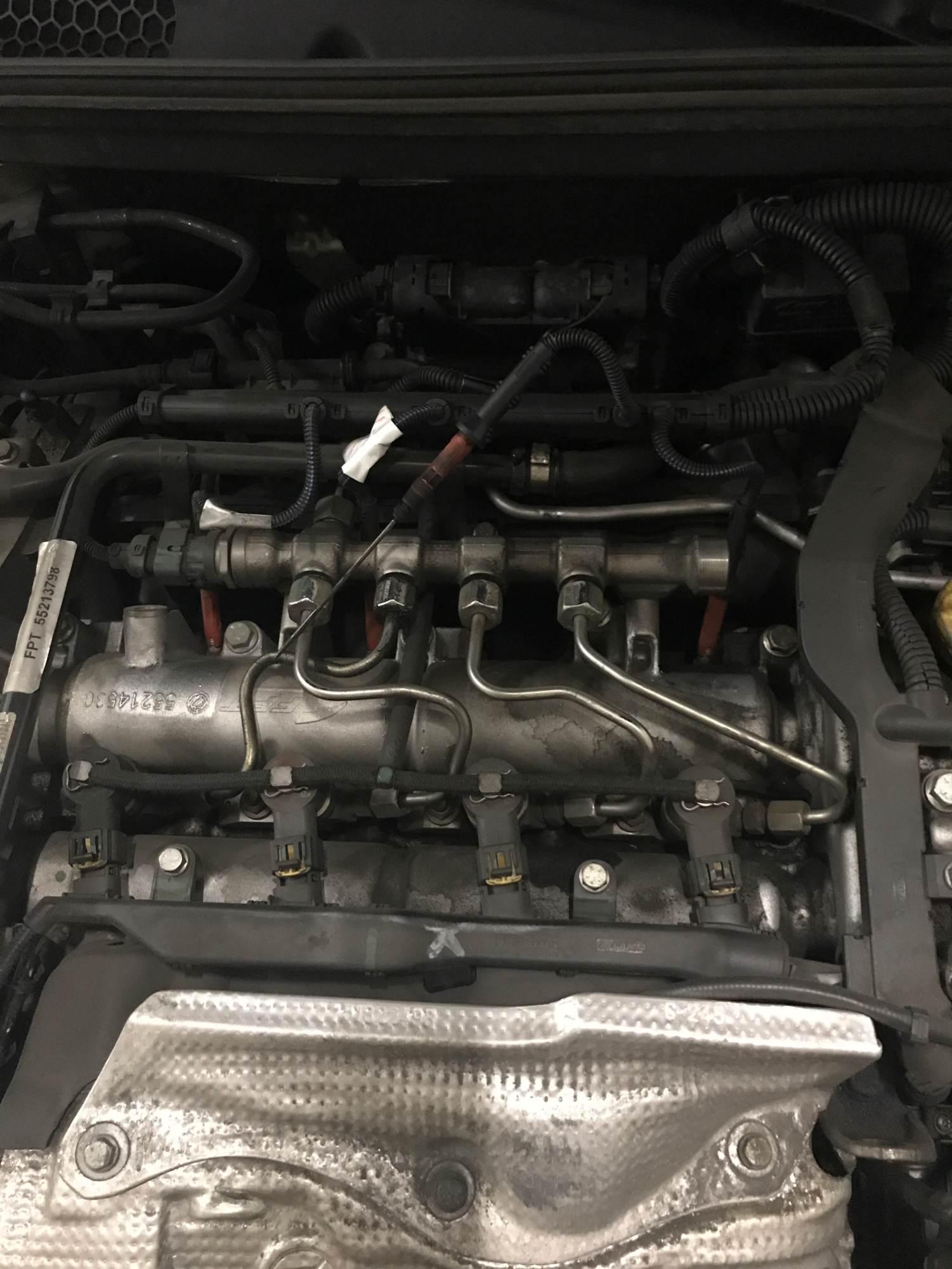

Ciao ragazzi, premetto che erano un paio di mesi che avrei dovuto sostiurne una come da spia lampeggiante in accensione con relativo messaggio di sostituzione, ma complice anche il lockdown ho posticipato e oggi rientrando da lavoro a vettura ferma di fronte al box, il mio mjet ha iniziato letteralmente a scoppiettare!!!!apro il vano motore e mi accorgo che la candeletta che avrei dovuto sostituire tempo fa è stata letteralmente sputata fuori!!!ora mi chiedo...farò danni domani a prendere la vettura per portarla dal meccanico????
Certo che potresti fare danni. Io ti sconsiglio di metterla in moto
Il problema non è tanto la candeletta rotta ma il fatto che in quel cilindro non ci sara compressione ovvero combustione e il carburante incombusto potrebbe fare qualche danno.
Reazioni: VURT
Non succede nulla se cammini un po’ al massimo si sporcherà un po’ in giro vai tranquillo dal meccanico con calma.. stacca il pezzo di candeletta per che non faccia massa in giro sai quanta gente arriva con iniettori che sfiatano..il pro sarà toglierla per che se è bloccata e rotta dentro bisogna trapanare.. di solito si riesce ma se non si riesce alla peggio tocca togliere testa...
