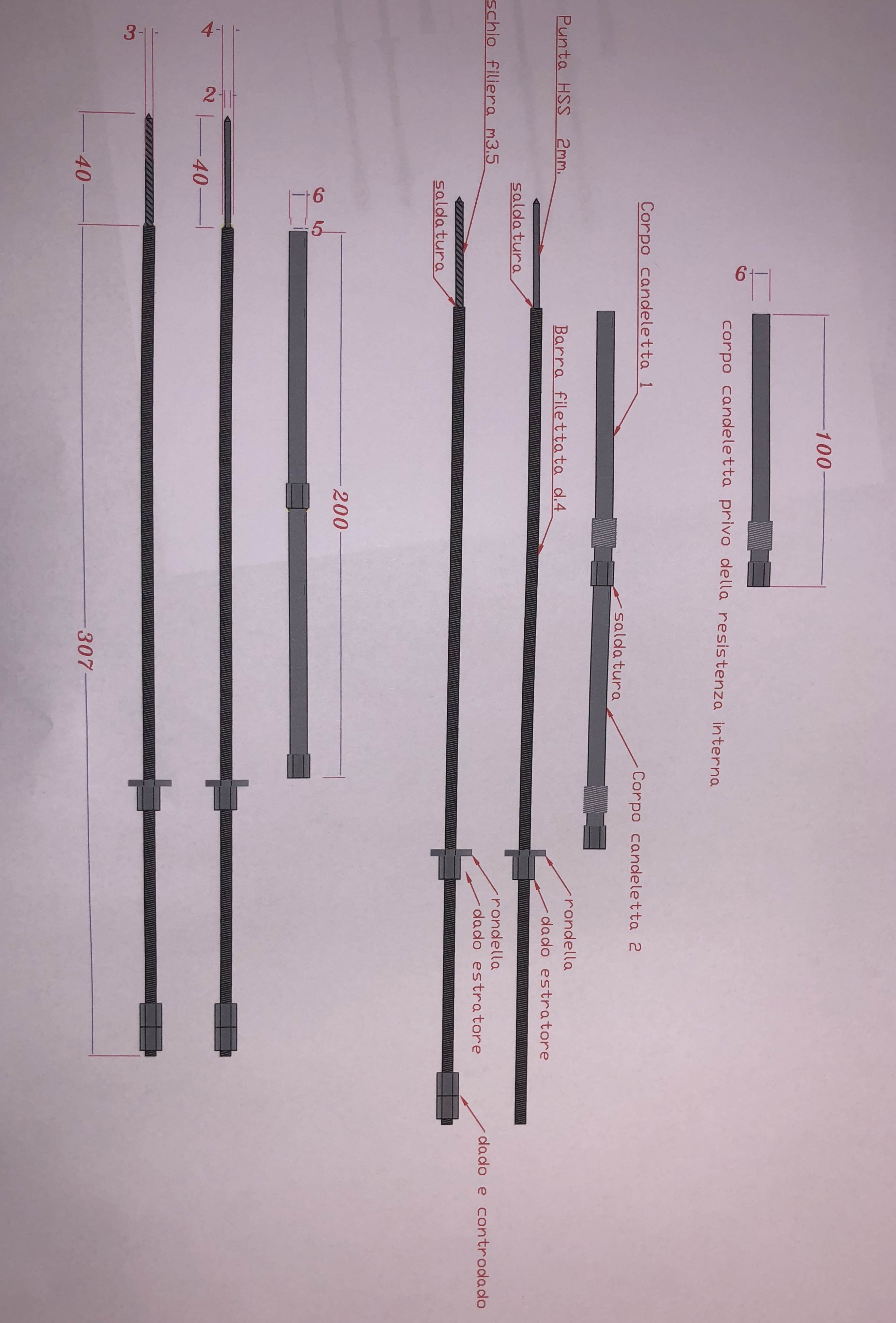

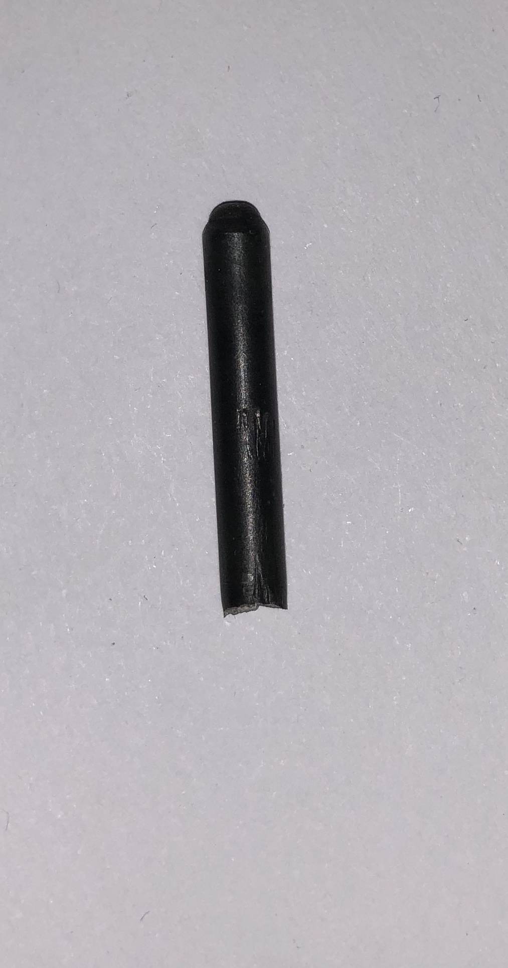

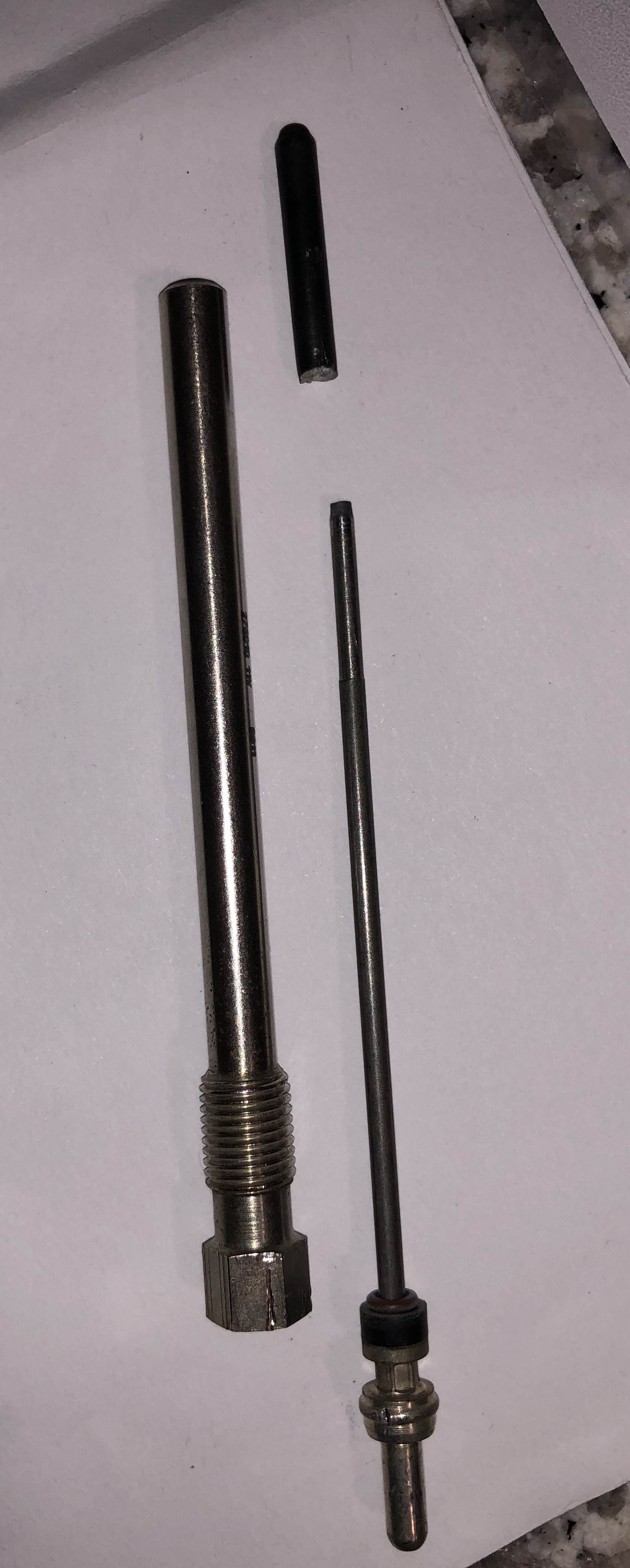

Vi propongo un estrattore auto-costruito utile all'estrazione del finale resistenza rimasto in sede causa rottura dello stesso in fase di smontaggio.
