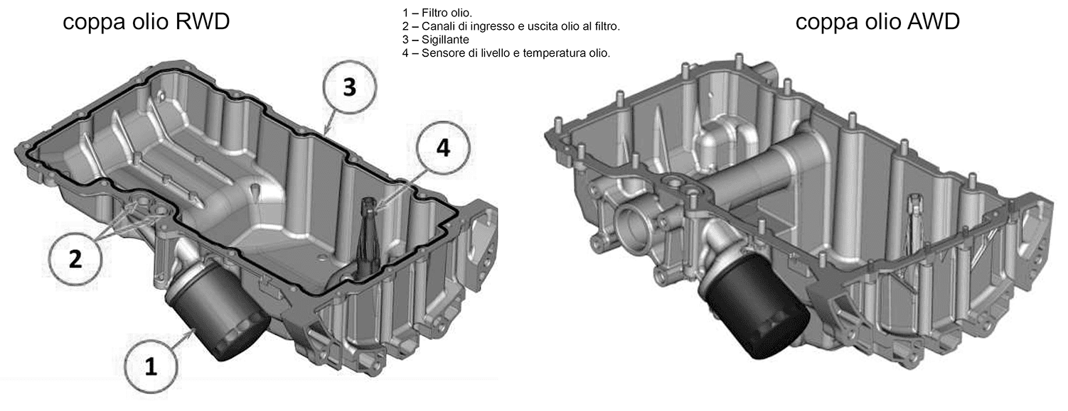

Salve ho un dubbio, sono possessore di giulia 210cv q4, e in molti post/discussioni in giro sul web ho letto spesso che vanno 3,6 litri.
Ma leggendo il caro e sacro LUM riporta che la coppa olio motore nel 2.2 AWD è di 3.9litri e il filtro olio motore è di 0.5. Quindi facendo due calcoli in teoria andrebbero 4.4litri giusto?
Questo ovviamente facendo colare per bene tutto l'olio.
Mentre sempre dal LUM vedo che i 3.6 litri dovrebbero essere solo per le versioni RWD che riporta 3.1litri nella coppa e aggiungendo i 0.5 del filtro olio raggiungiamo i famosi 3.6 litri.
Mi confermate che sulle q4 vanno mezzo litro in più? Non sapevo avessero coppe differenti.
Confermo quello che hai scritto. La coppa della Q4 è diversa da quella della RW in quanto attraversata dal semiasse sx anteriore di tramissione.
Bye.
Segui il LUM non sbagli mai
La mia curiosità è, mettendo i 4.4 sto all'interno del min e max? Perché vorrei stare ai ¾ del livello
In linea di principio, se la capacità è di 4,4 litri, mettendone tale quantità ti ritrovi al massimo. Nella pratica, se prima il livello è buono, si misura quello che si toglie e si rimette lo stesso quantitativo.
Personalmente, cambiando anche il filtro, metterei 4,4 litri e mi porterei al massimo. Già l'olio è poco... se poi mi tengo pure scarso...! Ma alla fine ognuno procede con le proprie teorie più o meno fantasiose. 😉
