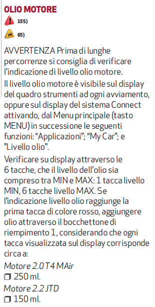

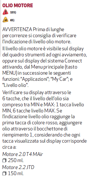

Sul mio LUM (Giulia MY2018) è indicato che ogni tacca del 2.2 corrisponde a 150 ml (quindi 150 cc) ed ogni tacca del 2.0 benzina 250 ml. Non credo che sui modelli successivi sia cambiata la corrispondenza tacca/ml. Se fra min e MAX passano 5 tacche, nel diesel la differenza fra min e max sono 750 ml di olio

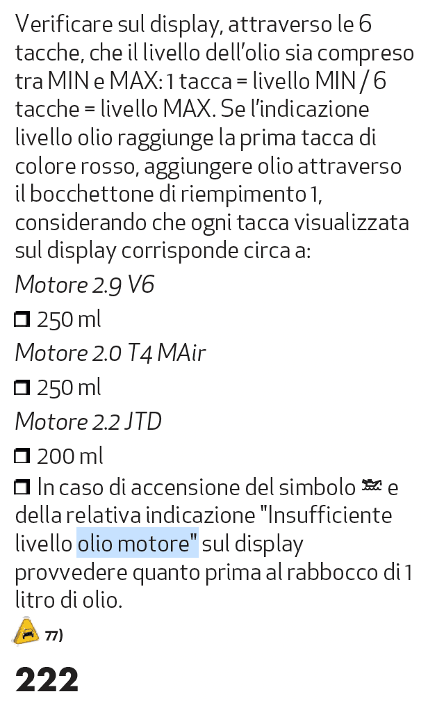

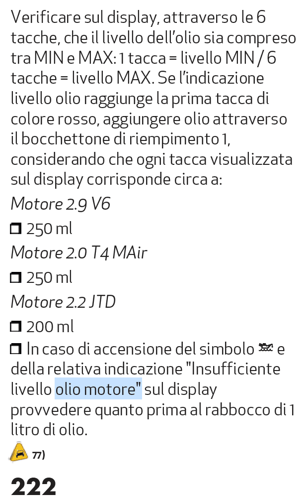

da LUM Stelvio 1 Edizione Stampato n. 603.93.591 - 09/2019 illustra a pag. 222
Uguale da LUM GIULIA Stampato n. 603.93.816- 09/2023 - 4 Edizione.

Strano è che il tuo LUM 2018 al 2.2 Jtd segna 150ml a tacca 🤔
A però.... Questo sì che è strano 🤔
Ecco l'estratto del mio LUM. Evidentemente negli anni qualcosa è cambiato nella gestione del livello olio. A meno che non ci sia una differenza fra Stelvio (la tua) e Giulia (la mia)

Sarà un errore di stampa poi risolto, oppure nelle successive produzioni con l'aggiunta dell'AdBlue ? 🤔
