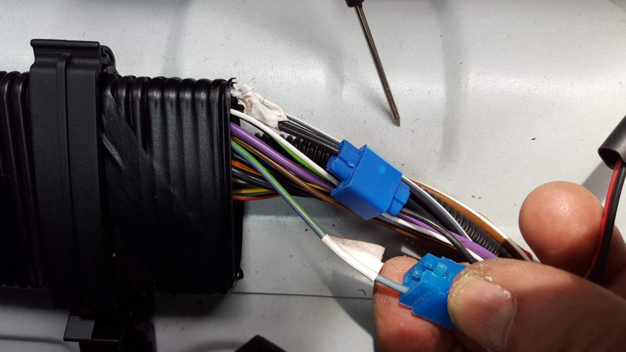

Me l'avevi già detto e non mi ero dimenticato ma ti assicuro che sono cosi serrati insieme che non sarebbe stato facile "inserirli" nel groviglio di fili. Un po' di pazienza col cutter e alla fine ce l'ho fatta lo stesso. :)
Re: Captare il cavo elettrico della Retromarcia per Installare i Sensori Posteri
20160402_155930(0).jpgCiao a tutti, confermo che il cavo da captare positivo è quello grigio-verde nella canalina in baule lato sx. Per il negativo basta uno dei due neri sempre nello stesso fascio di cavi.
Ho appena montato i proxel e confermo anche che sono molto validi. L'unico inconveniente è che sotto la pioggia il segnale viene falsato, ma basta saperlo e regolarsi di conseguenza.
