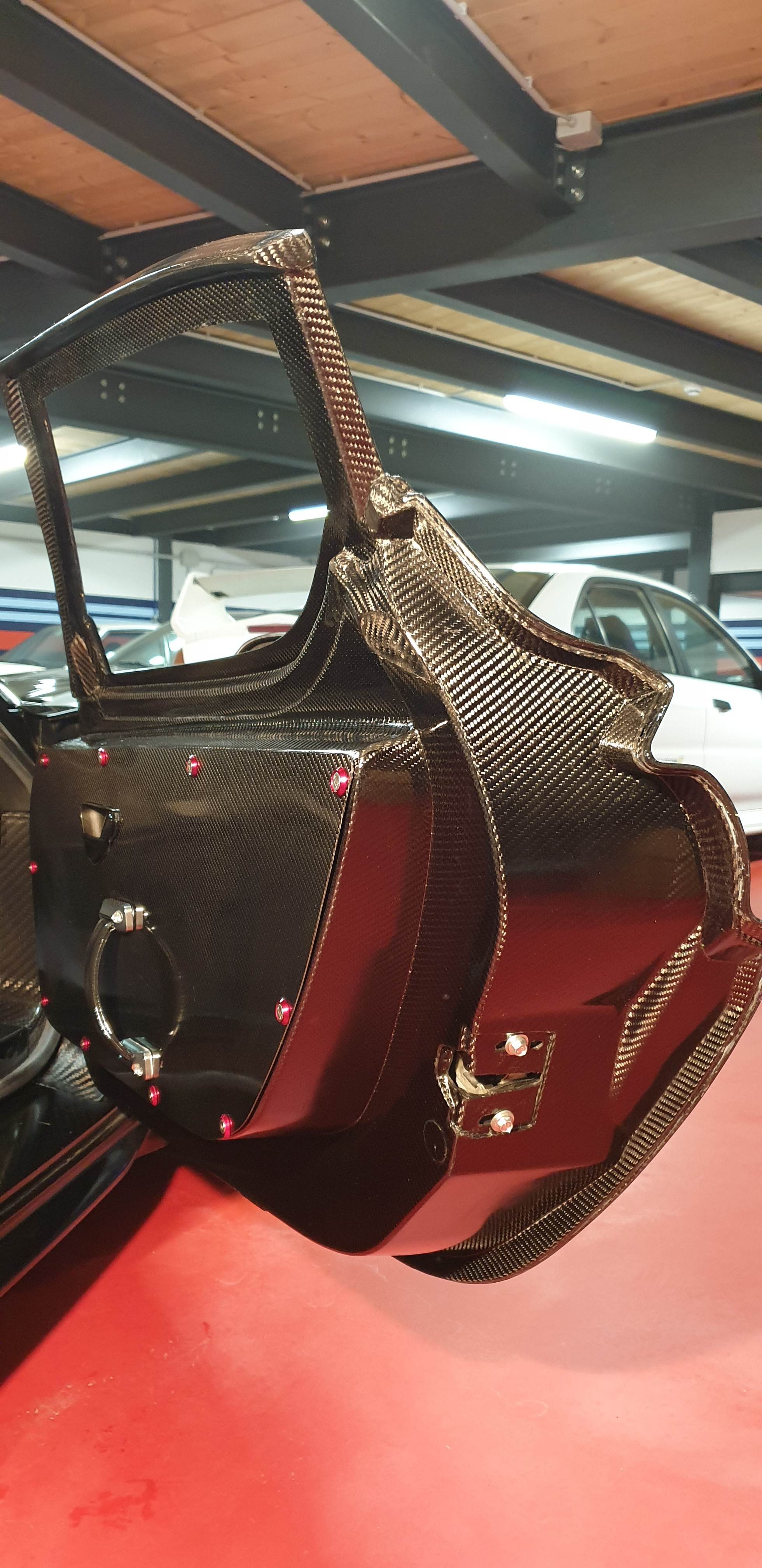

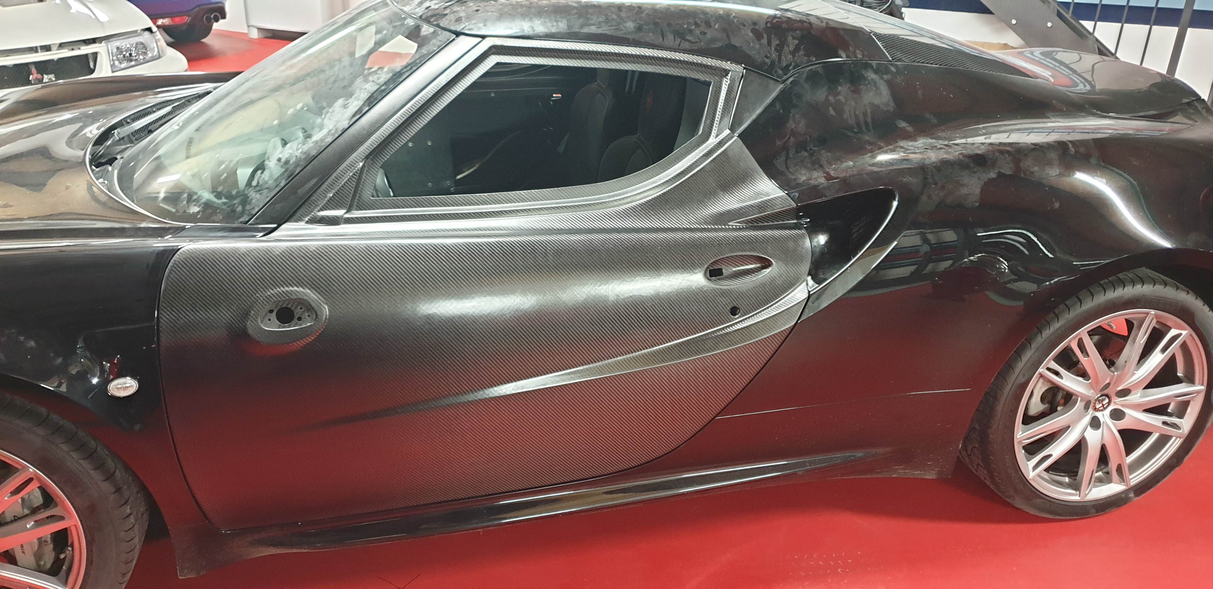

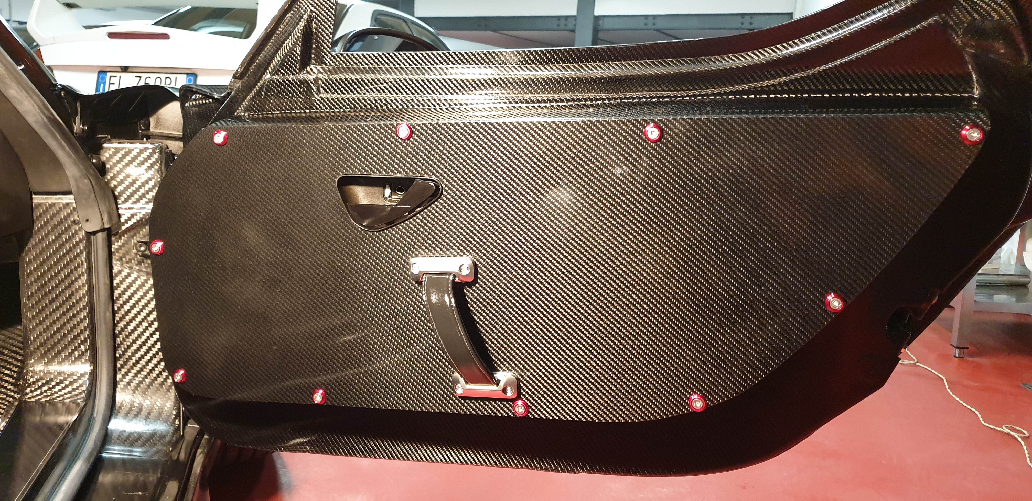

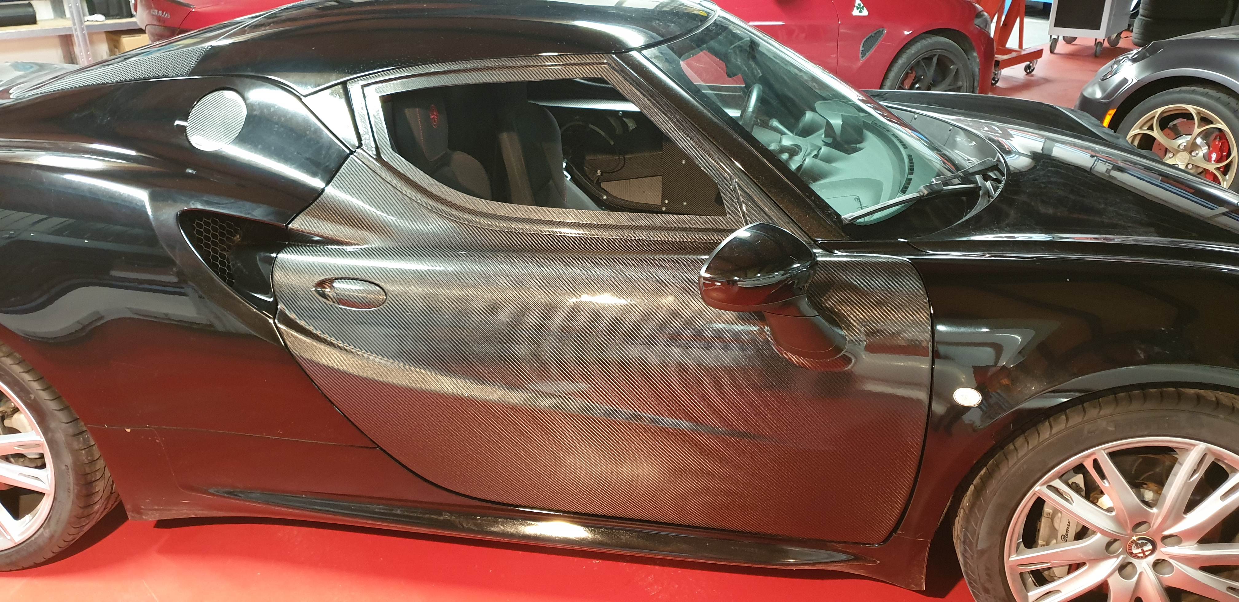

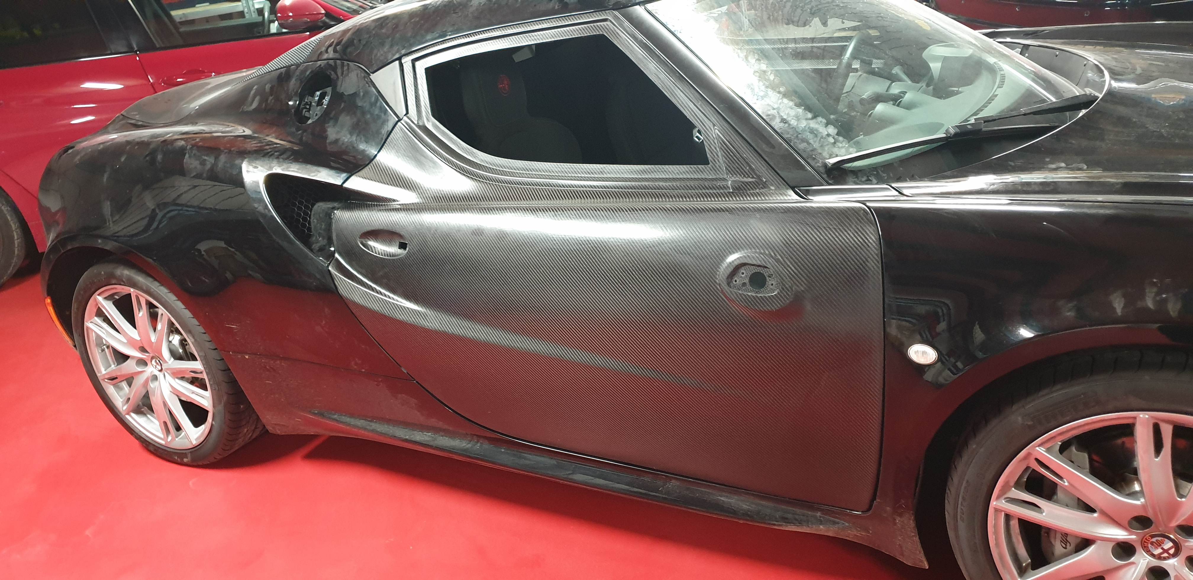

Ecco finalmente finite dopo 5 mesi di lavoro le porte in carbonio per la superAlfa!
Completamente plug and play, ci andrà il vetro in lexan con finestra scorrevole. Ci si monteranno sempre gli specchi originali e le maniglie anche quelle rifatte rigorosamente in carbonio.
Si passa dai 23,1Kg per ogni porta ai 9,5Kg della porta quando sarà finita con tutti i suoi accessori
