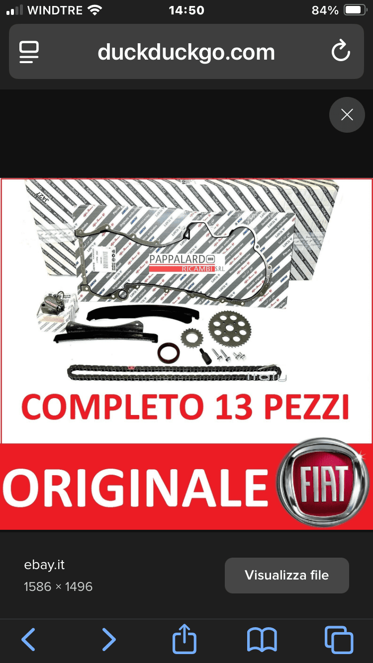

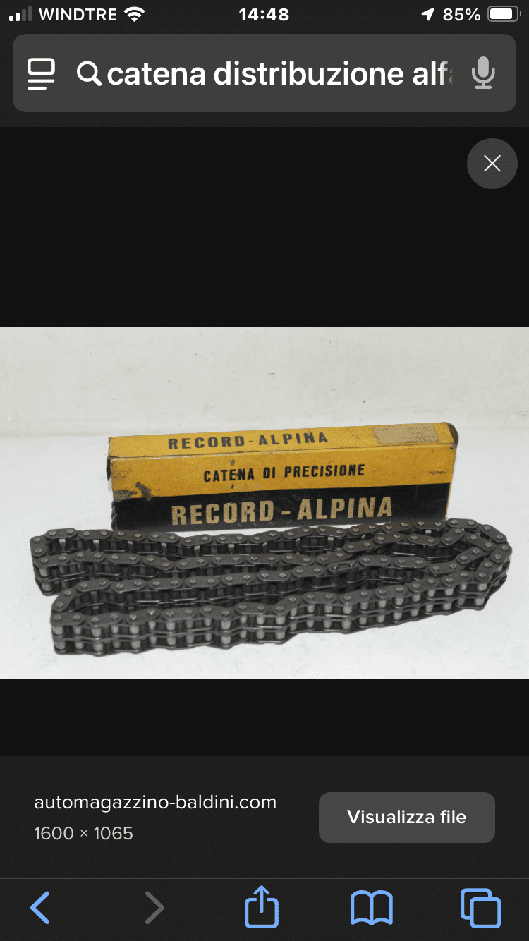

Catena fine 1.3 mjt catena doppia alfa 75….poi chissà perché si rompono o si allungano

Un altro fattore di usura, per catena e pignoni, è di quanti gradi la catena avvolge i pignoni e loro diametro. Minore è l'avvertimento della catena sul pignone (meno denti in presa), maggiore sarà la sollecitazione su un numero ridotto di denti e perni, con conseguente maggiore usura. E questa è progettazione errata. La catena doppia dimezzava il carico di ciascuna catena è pignoni e, in caso di rottura di una, salvata ***** e cavoli. Il top è la distribuzione ad ingranaggi ma è solo sulle competizioni.
No Mercedes sui diesel recenti ha la distribuzione a ingranaggi!!! La distribuzione e lato cambio ma almeno hanno messo ingranaggi!!! Mi sembra che pure Ferrari su parecchi motori usa distribuzione a ingranaggi..

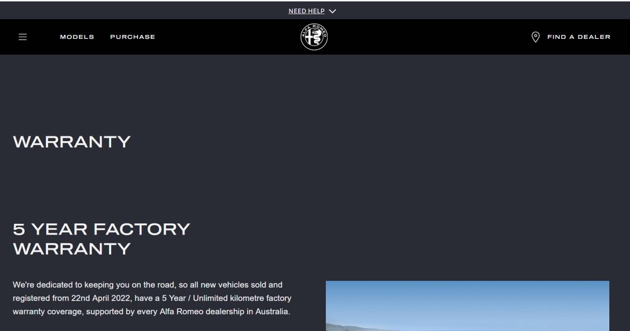

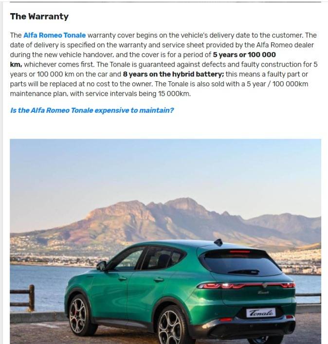

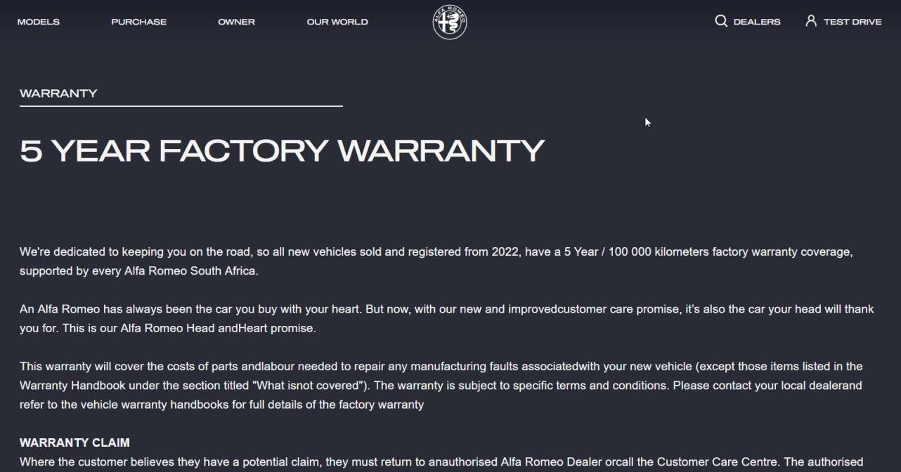

Per vostra informazione, in passato Alfa Romeo offriva una garanzia di 5 anni in molti paesi dell'UE e nel resto del mondo, ma a metà del 2024 l'ha ridotta a 2 o 3 anni.
A proposito, c'è un dettaglio che nessuno menziona qui: chi è il titolare della garanzia. Nel caso di Audi, BMW, VW, se la garanzia è di 4 anni, i primi due anni sono coperti dal produttore, mentre i secondi due anni sono di responsabilità dell'importatore generale e del concessionario del paese in questione. Questa è una delle condizioni per diventare importatore, cioè rivenditore, di un determinato marchio.
Una volta, l'Alfa Romeo (Stelatis) offriva una garanzia di 5 anni e un servizio gratuito per tre anni
