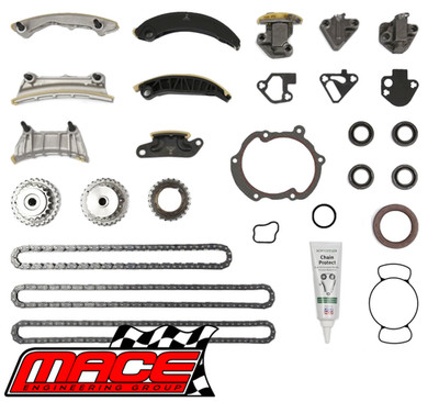

Se lo ordini dall'Australia ti costa 450 euro. Tutto il kit completo. La scheda tecnica ufficiale alfa romeo da un tempario ufficiale di lavoro di 9 ore e mezza per fare tutto il lavoro. Motore calato per terra con annessi e connessi.

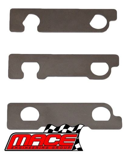

Qui un altro contatto che hanno anche le dime. Al costo di 5 dollari.
