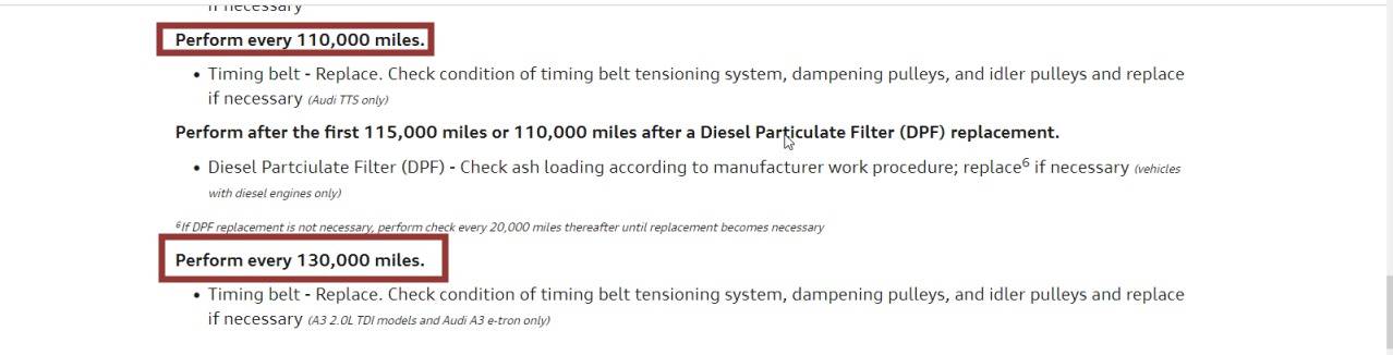

Dipende se si tratta di una catena o di una cinghia di distribuzione, ovviamente dipende dalla marca dell'auto.
Google Traduttore
Le catene di distribuzione Audi possono durare tra 240.000 e 320.000 km.
I modelli più recenti utilizzano cinghie di distribuzione in poliuretano e Kevlar per una lunga durata e resistenza. Possono raggiungere i 200.000 km
A seconda del modello, del motore e dello stile di guida, una cinghia di distribuzione può durare fino a 360.000 km. Il tuo Concessionario Volkswagen può informarti sugli intervalli di sostituzione del tuo veicolo oppure puoi consultare il Manuale Digitale. Soprattutto se percorri molte brevi distanze, se il motore della tua Volkswagen gira spesso al minimo o se hai già percorso più di 150.000 km, sono necessari controlli regolari.A proposito: il programma Volkswagen Approved Used prevede un controllo della cinghia di distribuzione e di altri componenti soggetti a usura di ogni Volkswagen prima della vendita. Vieni a dare un'occhiata!
