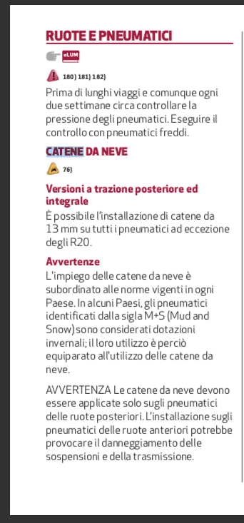

Ciao a tutti. Sono nuovo del Gruppo e, probabilmente, sto chiedendo una cosa da voi già discussa, ma che mi serve sapere.
Oggi sono andato per acquistare le catene per la mia Stelvio (pneumatici 235/55/R19) ma mi è stato detto che la mia Stelvio non è catenabile.
Poi, a casa, ho cercato su internet e ci sono diverse case che vendono catene per questi pneumatici.
Mi potete cortesemente dire se si possono acquistare le catene per la Stelvio ed eventualmente quale tipo di catene devo acquistare ?
Grazie mille...

Ciao, benvenuto. Ti consiglio di comprare le calze da neve. Sono omologate facili da montare e superano il problema della catenabilitá

fai riferimento a quanto riportato sul libretto di uso e manutenzione in dotazione alla tua auto.
