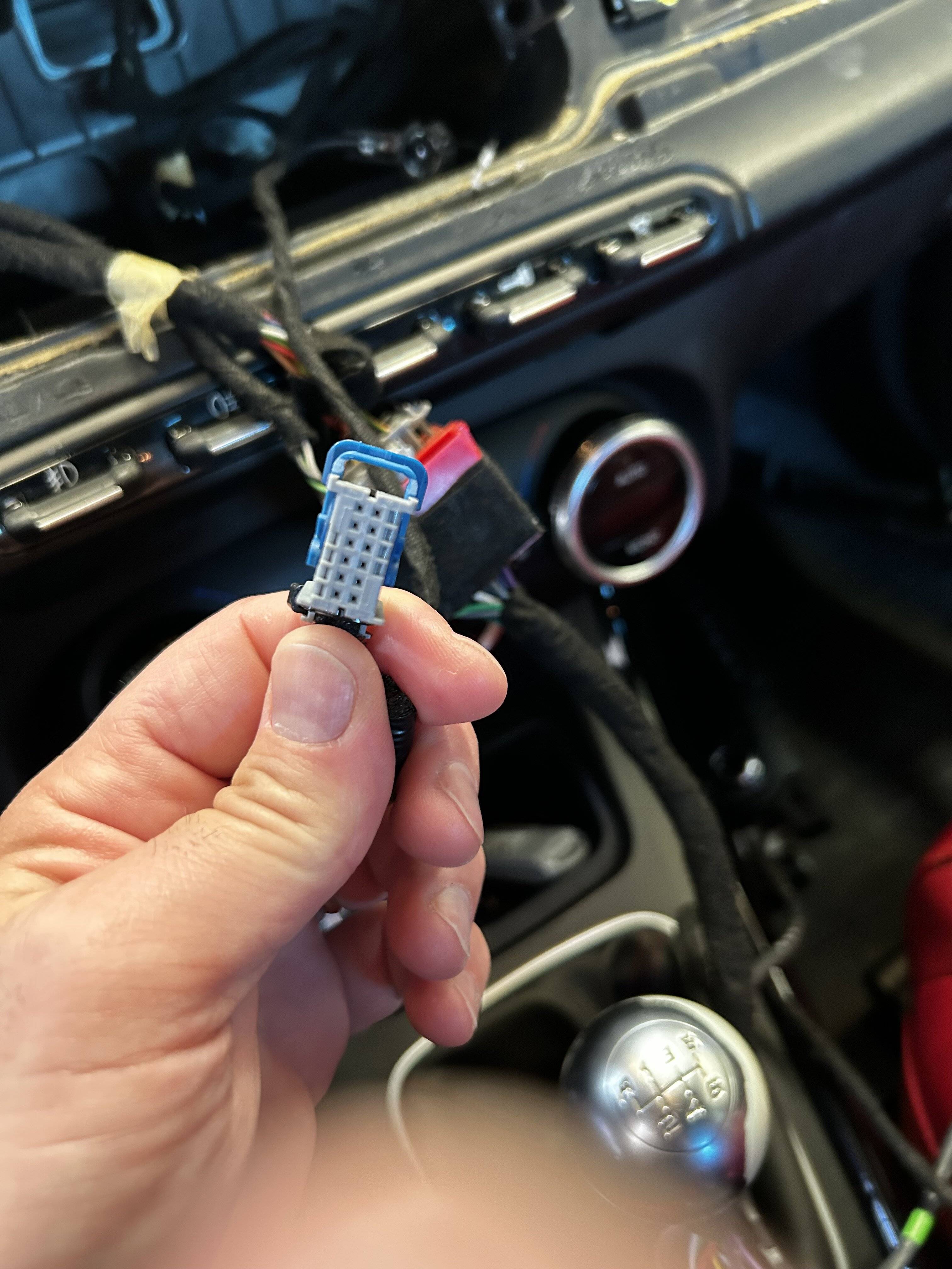

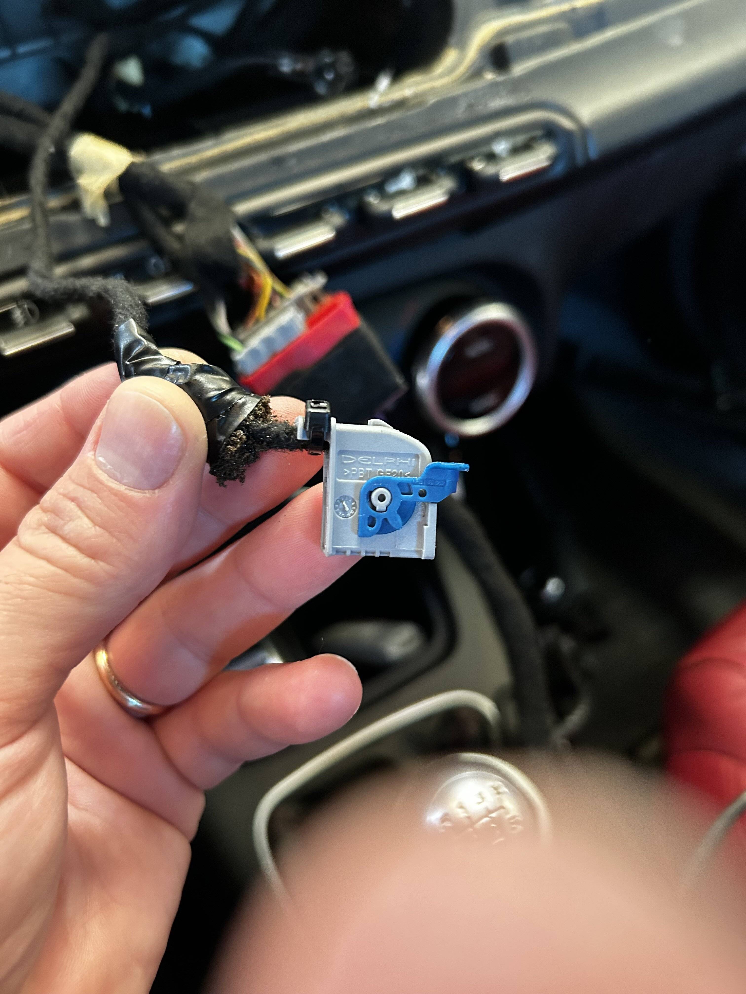

Buongiorno a tutti gli alfisti!
Recentemente la mia Giulietta è stata rubata, di conseguenza è stata smontata spaccando molte plastica etc.. la sto risistemando, peso per pezzo. Adesso che sono arrivato all’impianto stereo mi sono resocontò che c’è un cavetto che non so dove va collegato. Ho provato a chiedere in alfa, ma nessuno ancora ha saputo darmi una risposta. Chiedo a voi se potete aiutarmi. Allego foto

Direi nella parte posteriore della radio
Potrebbe essere anche dei pulsanti laterale alla radio dove c’è bottone azzerare gomme fendinebbia ecc..
La mia è una prima serie, non ha i pulsanti laterali alla radio
Sotto? E in ipotesi mai tolto radio di giulietta per ora..

La presa per la staffa specifica per il TOMTOM Blue&Me cha ricaricava il device una volta collegato.
E' un cavo importante ...ma la radio l'hai già trovata??? Vedi che dovrebbe essere il suo collegamento...
La macchina l'ho comprata, già cannibalizzata. La mia povera giulietta era stata rubata, e usata per fare una rapina. Poi dopo che i ladri si sono scontrati, hanno lasciato l'auto in condizioni pietose. Io poi ho acquistato da proprietario la macchina cosi spoglia di tutto. Per tanto non so se aveva il tomtom o altra roba prima, sulla mia cera il cassettino normale, ma potrebbero anche averlo sostituito. ho provato a smontare un po' di cose, ma non mi pare di vedere, nessun posto per quel connettore. Comunque provo a fare una ricerca e vedere se il connettore tomtom ha quel attacco.
La radio, per il momento ne ho installata una normale, per verificare il funzionamento. Ma ho già acquistato un Radionav originale, sto solo aspettando che mi arrivi. Comunque ne la radio normale, ne il radionav hanno quel connettore.
Ma per collegare il radionav hai i cablaggi e connnettori e sopratutto la centraline del Blue&Me compatibile?
I cablaggi e connettori c'è li ho, del blue&me, non sapevo che potrebbe essere non compatibile. Eventualmente, facendo l'allineamento, si risolve il problema?
