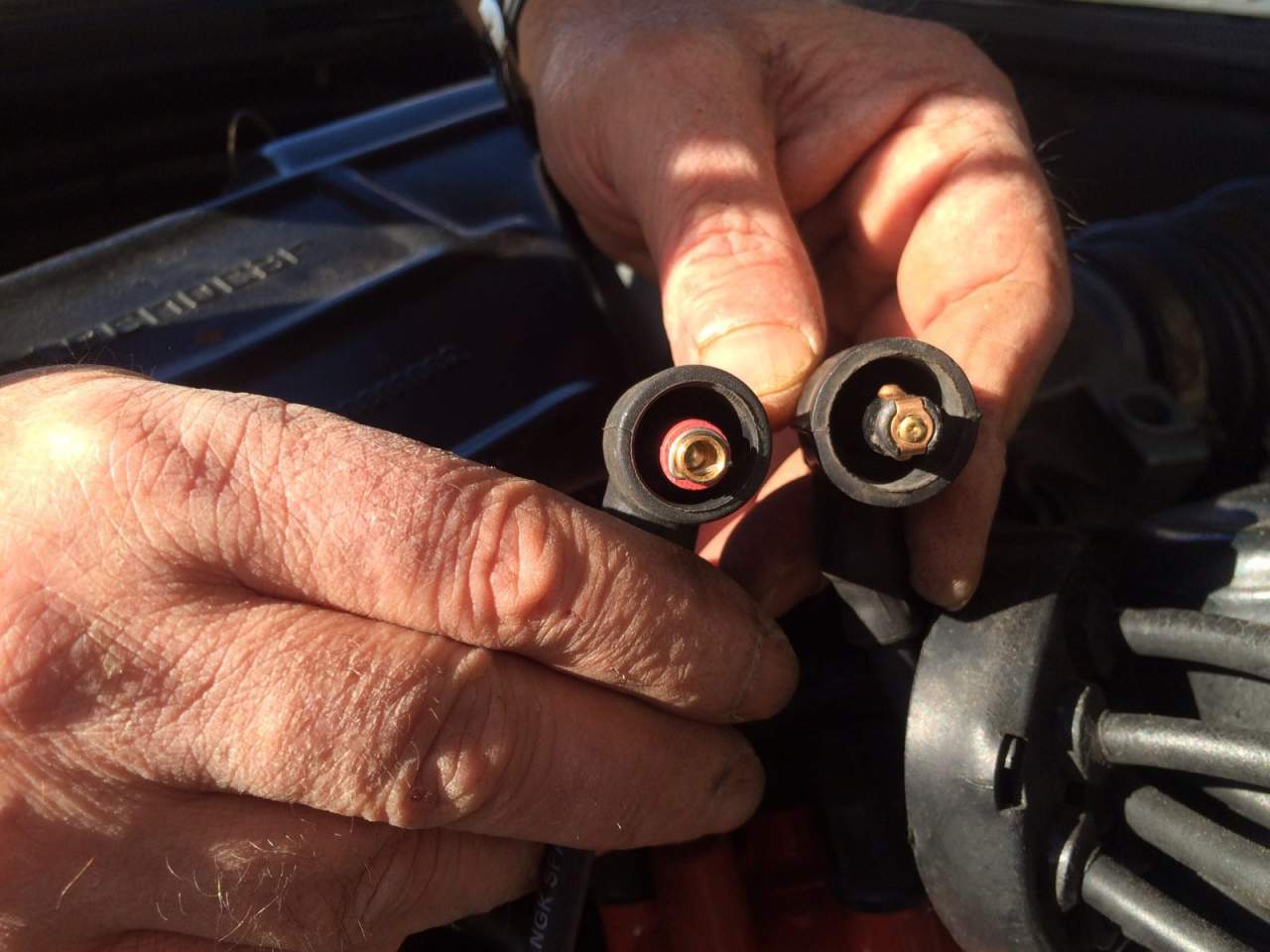

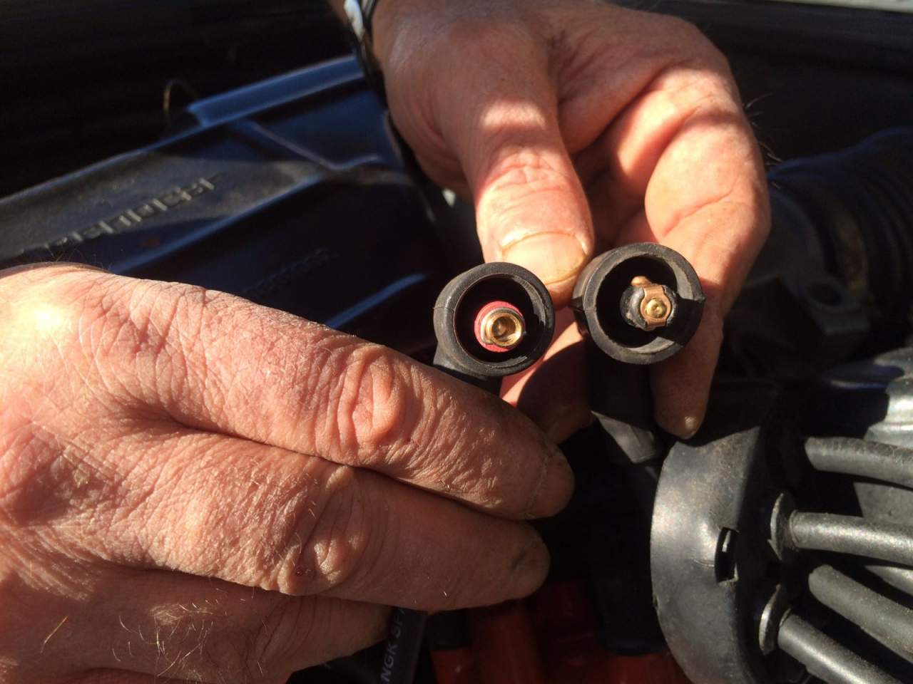

Ciao ragazzi,
ho deciso di cambiare i cavi candele della mia 75 3.0 v6(motore 06124).
Il problema è che nonostante abbia preso i cavi che rispettano i codici alfa romeo, sono leggermente diversi nella parte che va verso la calotta.
Vi è capitato? Potreste aiutarmi a capire?
Sulla sinistra, il cavo nuovo. Sulla destra il cavo vecchio.
Il cavo nuovo è un NGK 0520, mentre il cavo vecchio non so.
Negli anni hanno aggiornati i cavi? La calotta? O qualcos'altro?
Grazie
ciao. controlla bene i codici perchè a me sembra che quei capicorda a scatto siano di serie sulle macchine tedesche... non penso che possa montare al posto di quell'altro...
magari può essere un articolo difettoso perchè assemblato con il capocorda sbagliato su quel lato??
hai notato che ti da lo stesso codice ricambio anche per la 75 2.5 ?? e che manca la gtv116 2.5 v6 ?
insomma dovrebbero essere tutti uguali i v6 over 2mila cc ... il capocorda che non monta penso che sia un difetto di quel singolo ricambio che hanno assemblato male... può essere?
