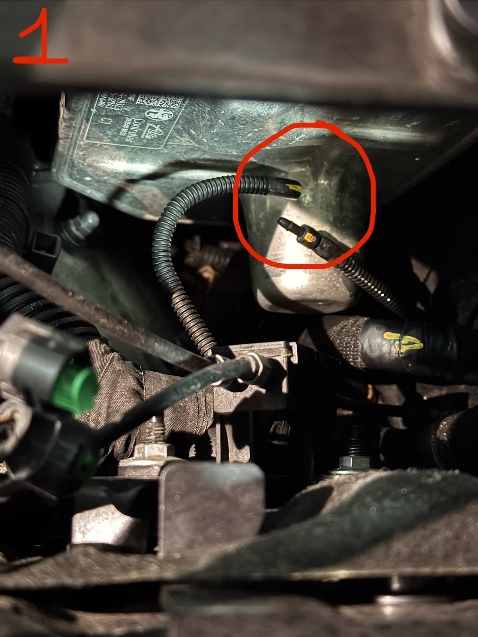

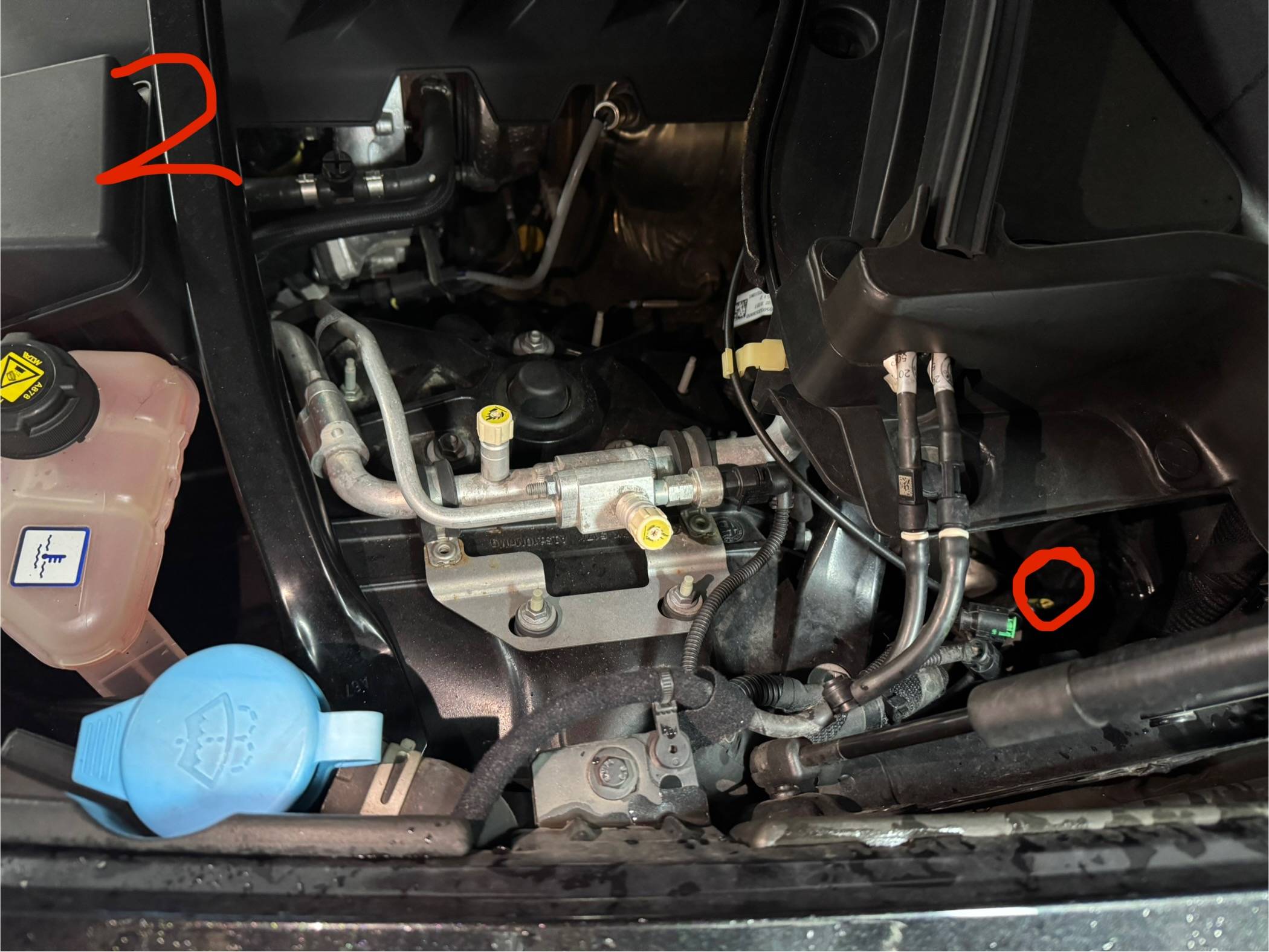

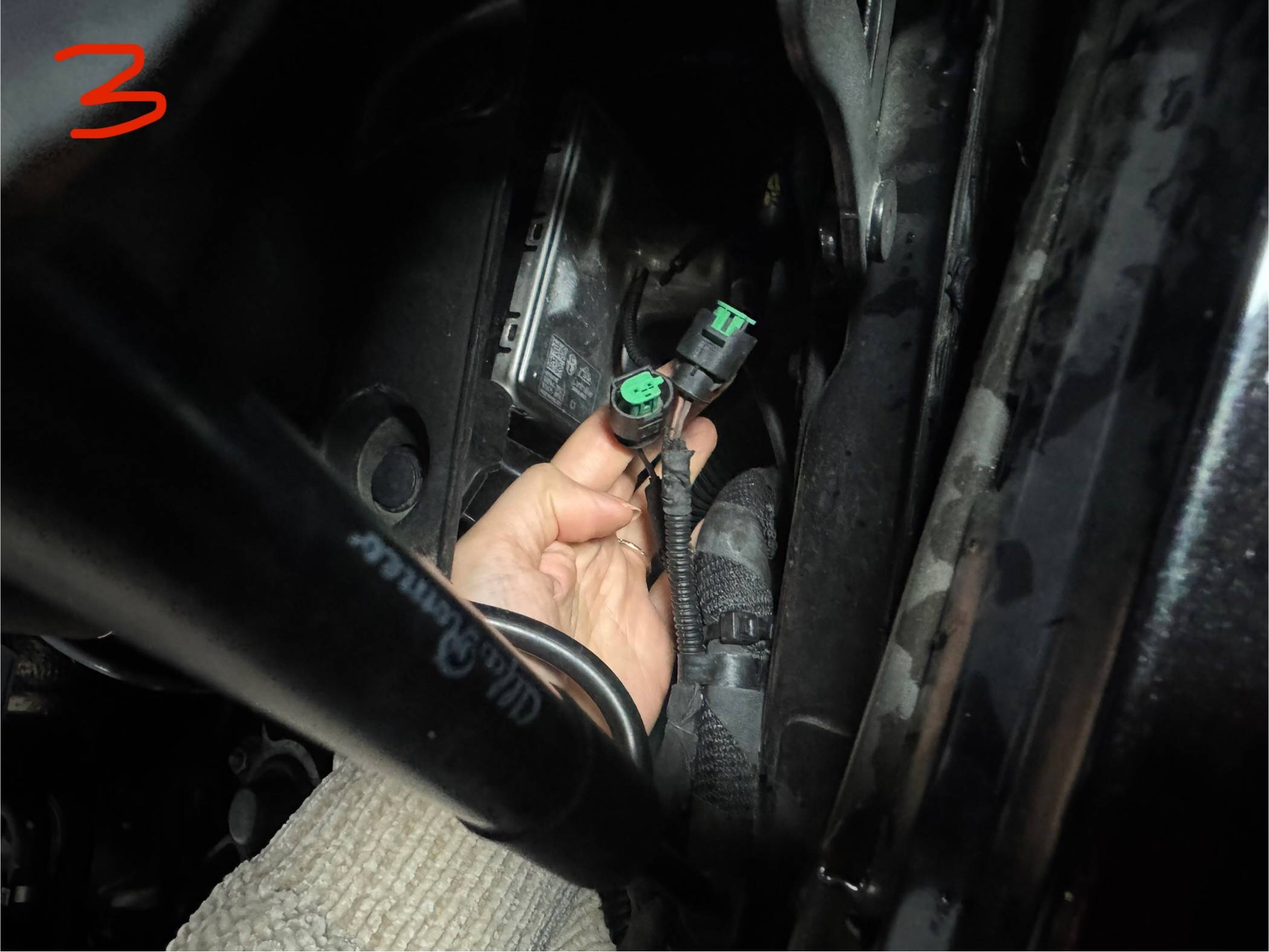

Ciao a tutti, il liquido tergicristalli della mia Stelvio non fuoriesce dal lunotto posteriore così ho aperto il cofano per vedere se ci fosse qualcosa di anomalo nei pressi della sua vaschetta. Ho notato che ci sono dei cavi scollegati come riportato nella foto 1 allegata (vedere foto 2 per prospettiva più ampia della zona dove si trovano i due cavi). Ci sono inoltre altri due cavi con dei pin verdi che non sono collegati a nulla (foto 3 allegata). Qualcuno saprebbe aiutarmi ad identificare la funzione di entrambi i tipi di cavo ? C’è qualche scheda tecnica che li descrive ?

Il tubo staccato nella foto 1 è quello che porta l’acqua al lunotto. Quindi collegalo e funzionerá di nuovo.
Le presette che sono staccate, fanno parte di sicuro di accessori non presenti sulla tua macchina. Quindi c’è solo il cablaggio
